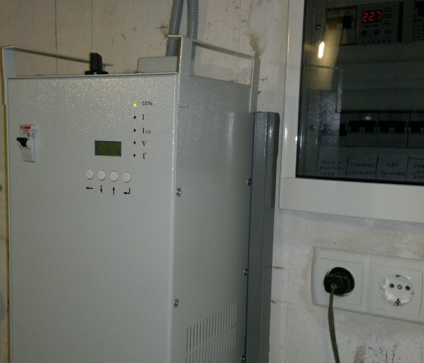

  14. #810
    05.10.2012
    7
Название: _01 Oct. 11 20.39.jpg
    Мой стабилизатор
