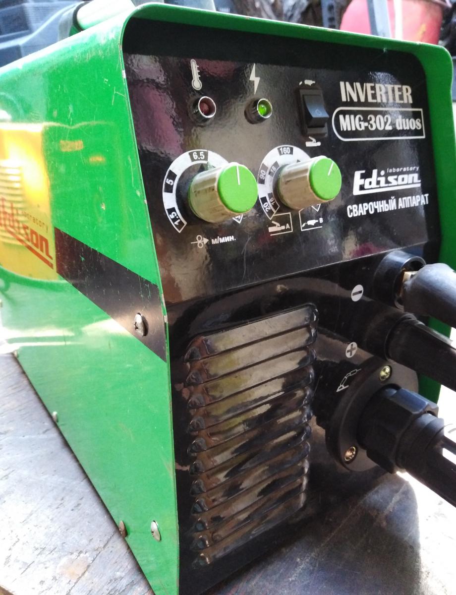

    По Эдону - вот аппараты
Название: Передняя панель.jpg
    Все эти аппараты внутри одинаковые и состоят из двух плат - силовая плата с дежуркой и плата управления. Ремонтировать удобно - очень мало разъёмов.
