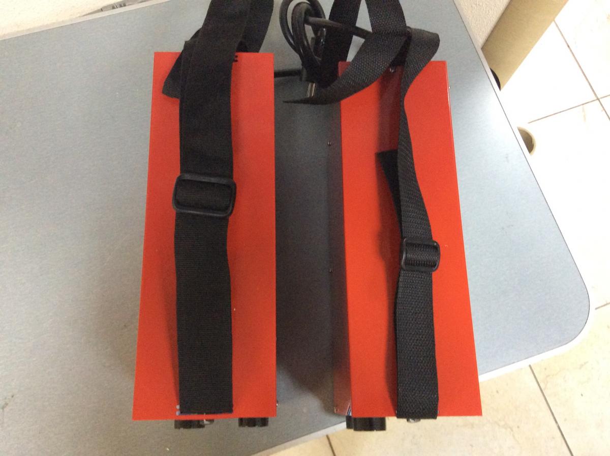

    В продаже появилась Элсва ВД-200ИН. Эксклюзив от магазина ЭлектроХаус
    Что это - спросите Вы? Это "прокачанная" 200-ка с 5-ти летней гарантией. Улучшено охлаждение, жесткость конструкции, и много других доработок. Добавлена ручка для переноски в конце концов
    Стоить сие чудо будет 3500 грн (розничная цена).
    Вот немного фотоНажмите на изображение для увеличения
    Вот немного фотоВложение 6989Вложение 6990
    Обертка красивая, вот бы еще внутрянку увидеть?

    Немного пояснений насчет ВД-200ИН.
    В мае 2017 мы начали продавать аппараты ВД-200И с дополнительной гарантией.
    http://weld.in.ua/forum/showthread.p...ll=1#post26901
    Но в процессе продаж многие продавцы начали просить выделить аппараты с пятилетней гарантией в отдельную модель. Кроме того зная о своих мелких грешках решили их исправить.
    По этому ВД-200ИН это та же двухсотка с следующими новациями:
    - Изменена схема включения аппарата. В настоящий момент около 70% поломок связано с ней.
    - Увеличена площадь вентиляционной пробивки на лицевой панели. Это подняло ПВ где-то на 15%.
    - Изменено крепление платы к корпусу. Добавлена еще одна точка крепления и заменили саморезы на винты. Это изменение придётся по душе тем, кто перевозит оборудование в кузовах газелей. Да еще и по кочкам, когда оборудование летает в кузове как в шейкере.
    - Появилась ручка для переноса. Применен более качественный ремень для переноса на плече. Применена двух щелевая схема крепления ремня к корпусу. Теперь ремень не будет «спадать» закрывая собой ручку «Силы тока» и светодиоды.
    - Ну и так по мелочи. Изменено крепление ножек корпусу с саморезов на винты. Изменено крепление трансформатора к плате. .....
