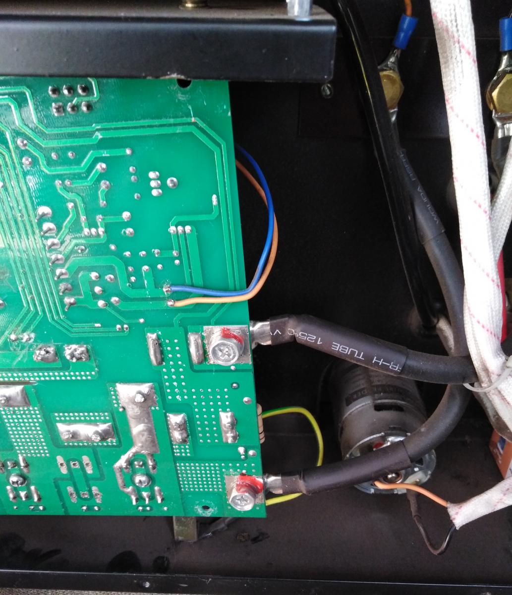

    BECKER MIG-310S, Edison MIG-302 duos, EDON MIG-280, EDON MIG-308, Kentavr СПАВ-250НДР, Kentavr СПАВ-290НДР, MORKLE MIG-295S, Redbo MIG 205, Redbo MIG 290, Redbo MIG 320, SPEKTR MIG MMA-380N, W-MASTER MIG-280 S, Авангард ПДС-280Р, Искра MIG-280S, Искра MIG-320S, САС-97ПА195 – отличаются названием и цветом корпуса, а внутри все Эдоны и все прошли через мои руки ремонта.

    Млять уже ржу не магу. Свежак на операционном столе. Ща сфоткаю - под названием Искра - тоже Эдон. Эдон нахэрачил плат управления и силы, вот и берут эти комплектующие и суют в разные корпуса. КАЧЕСТВО СБОРКИ при этом китайское.

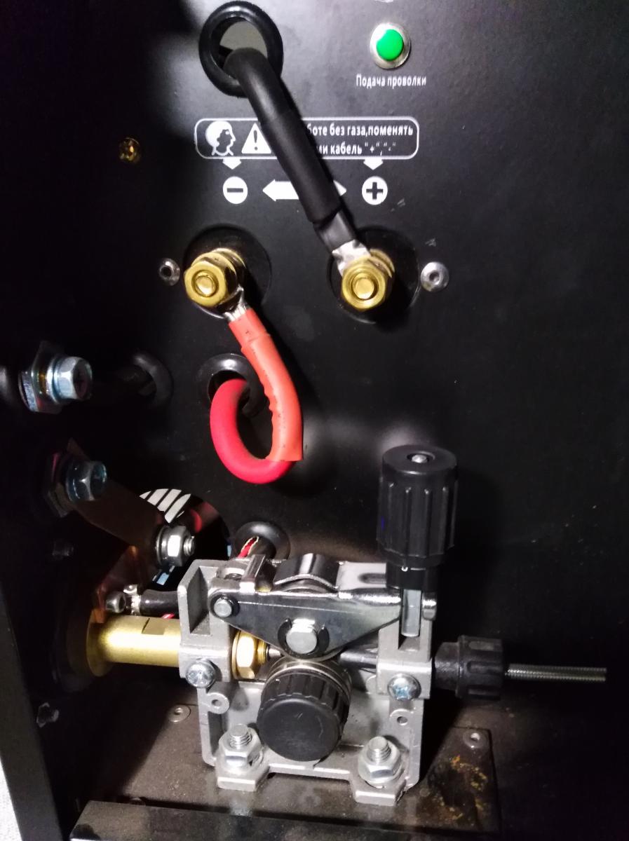

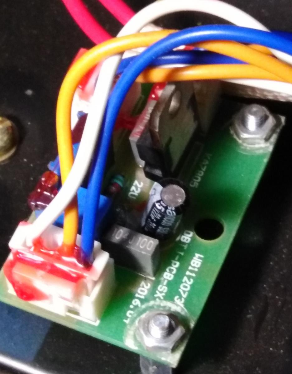

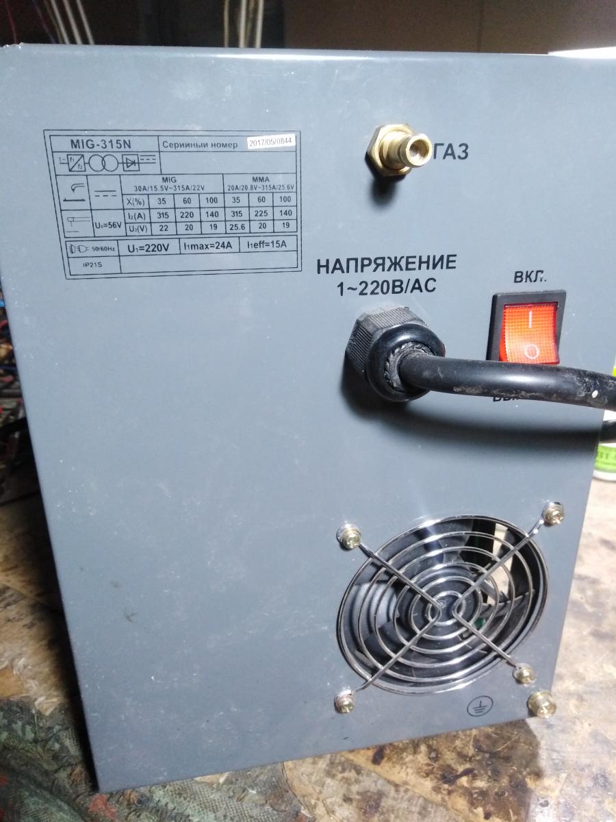

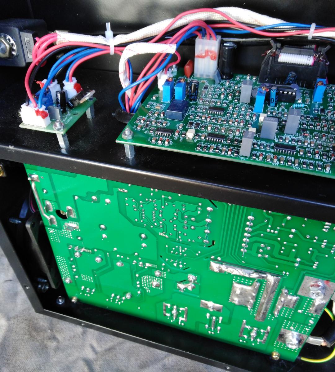

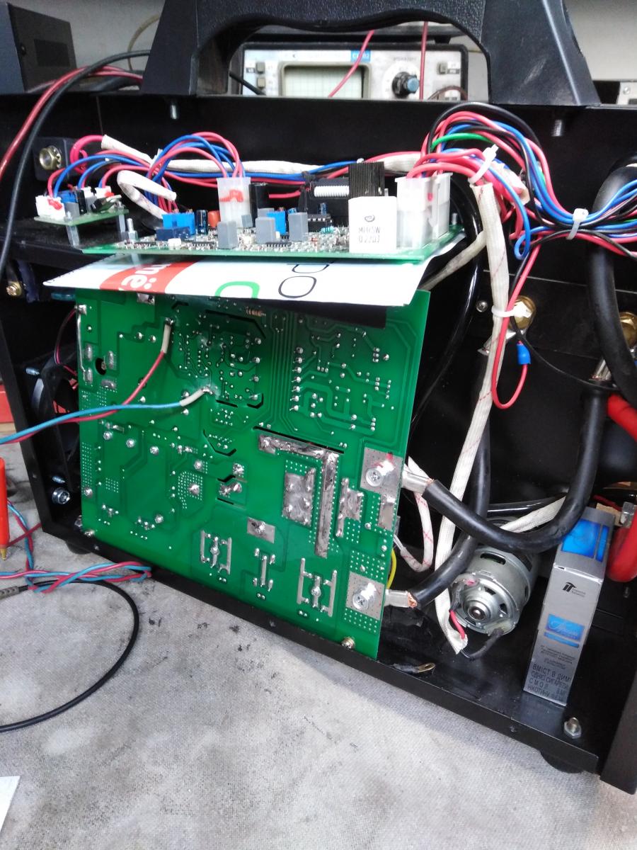

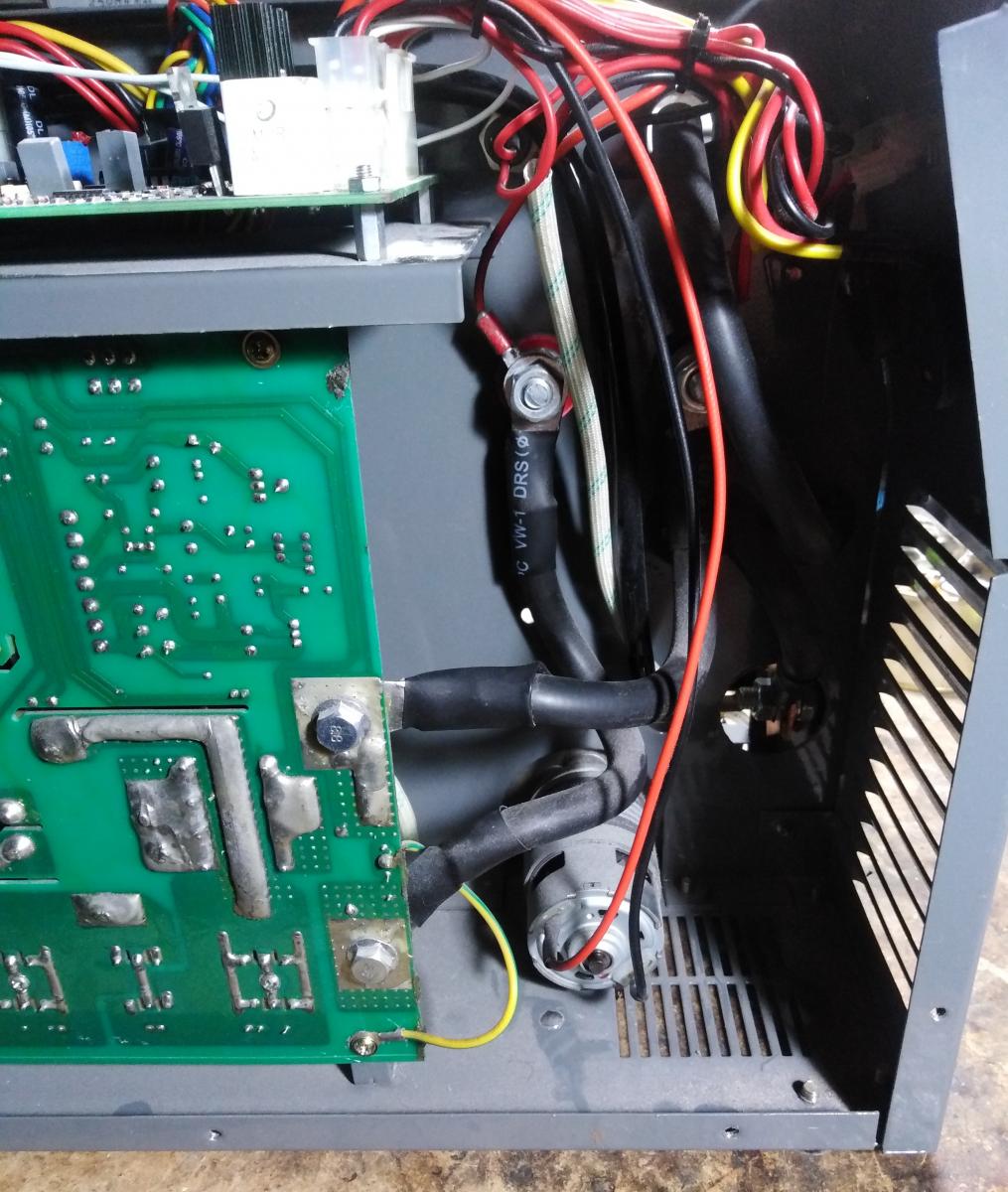

  11. #1408
    Вот Искра.

  13. #1409
    Вот Кентавр.

    Чем он отличается от Искры? Платкой дополнительной для индикатора, который там нафиг не нужен - на последнем фото платка.
    Так как завод Эдон первый своей конструкции эдонов и хэрачащий свои платы для всех эдоноподобных аппаратов, то мне и попался первым в ремонт аппарат с заводским браком именно Эдон-280 - конструкторская ошибка в при разводке платы. Потом с этой же неисправностью попадались и другие бренды. Зто на счёт КАЧЕСТВА. Я же написал - всё прошло через мои руки , так что знаю поболее рядового покупателя.
