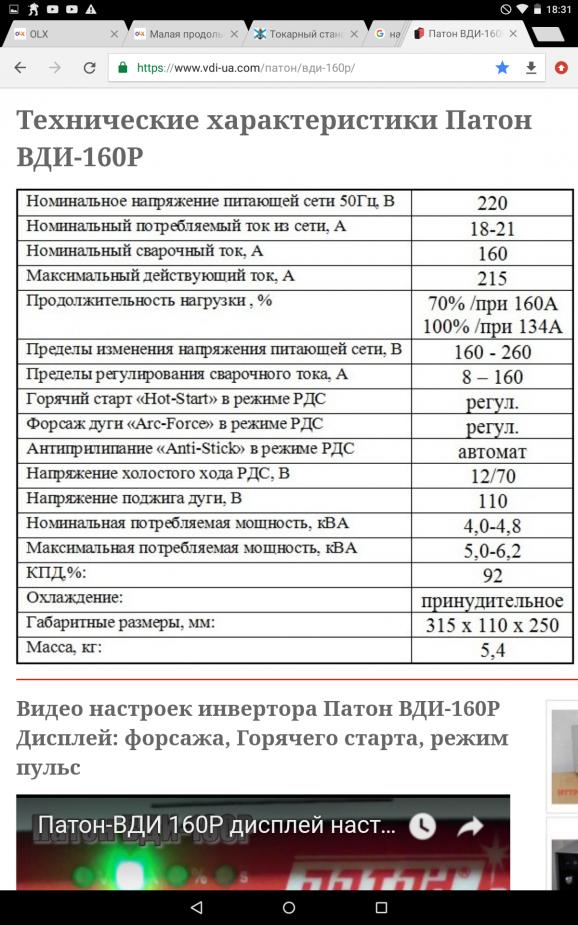

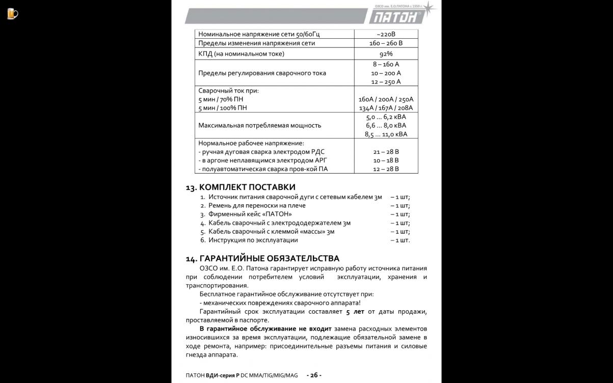

    Прошу прощения, а у какого это сварочника КПД 92%, мне просто интересно.
ID:	7609 и еще. Нажмите на изображение для увеличения
    Патон 160 DC PRO

    Может я конечно в чём-то ошибаюсь, но по моему эти картинки - яркий пример, что пипл хавает.
    Из картинок номинальных параметров 28в х 160А = 4480Вт / 0,92 = ~4870Вт + 20% = 5844Ва = 5,8кВа - никак не укладывается в 4,8кВа , если конечно Патон не путает кило ваты и кило вольт-амперы.
    Максимальное потребление тоже не укладывается, ну или же просто очепятка, или лапша...
    А так вообще КПД знатный.
    P.S. Многие еще думают, что если аппарат оснащён ККМ - то у него КПД выше, нет общий КПД будет только ниже, ну это так, порыв души...

    Позвольте спросить, а что это за 20%, не НДС часом?
    Патон 160 DC PRO
  12. #387
    Тю, так это же разница между кВа и кВт, специально выделил текст в посту, знал, что не все въедут...

    "или лапша"
    Причем, у многих производителей сварочников.
    Вот шильда FRONIUS TransPocket 1500 -- 140-Амперный сварочник.
    https://img01-olxua.akamaized.net/im...sad_rev001.jpg
    При сварочном токе 140 А, напряжении сети 230 В, ток из сети 30 А.
    Соответственно полная мощность:
    230 В х 30 А = 6900 ВА = 6,9 кВА.
    Просто без "лапши".
    Это значит, что КПД чисто трансформатора в районе 100 процентов. Можно не продавать сварочники, а только такие трансы и озолотится. ИМХО.
