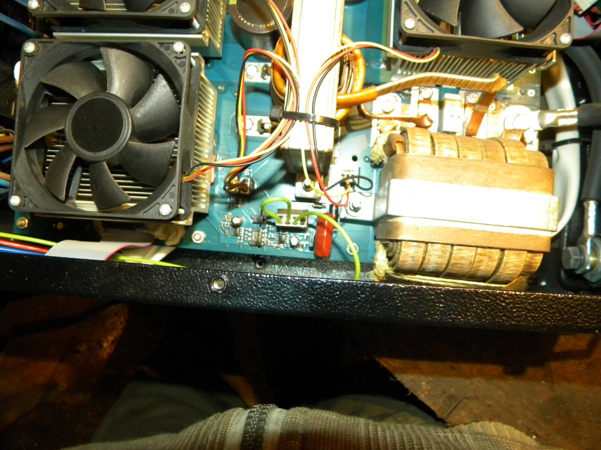

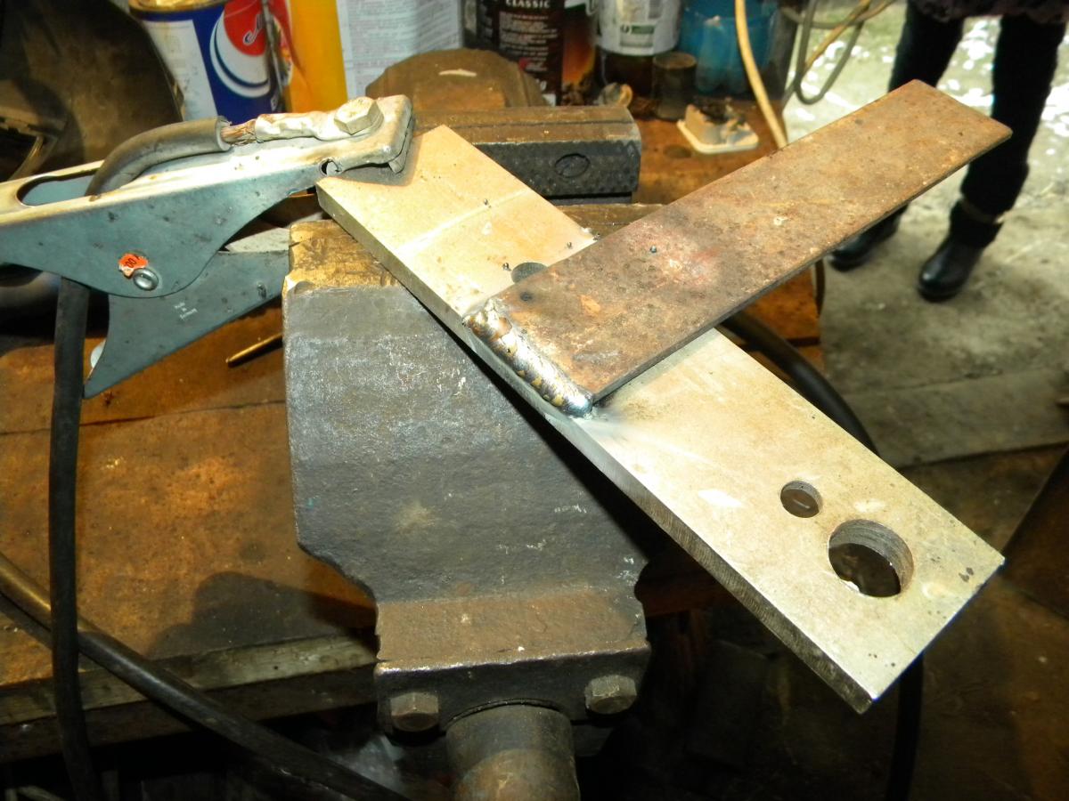

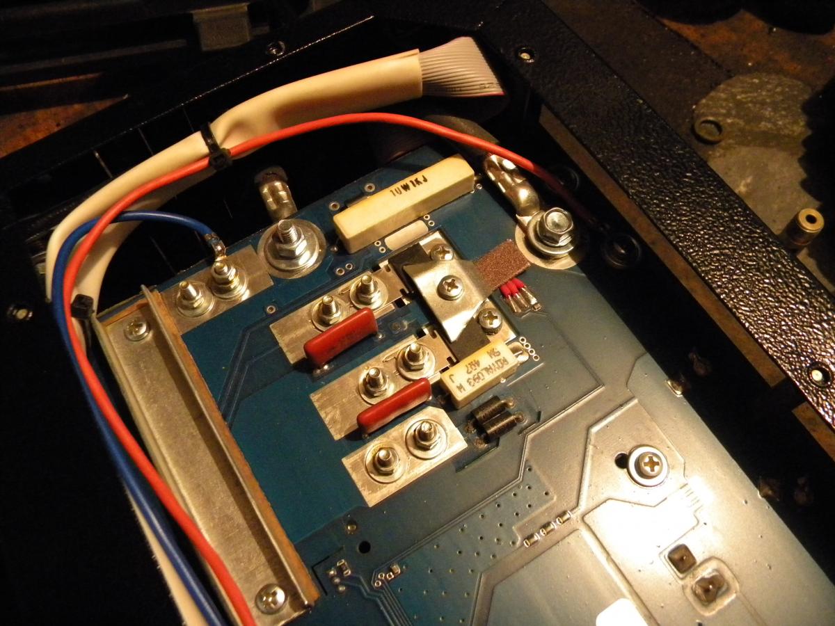

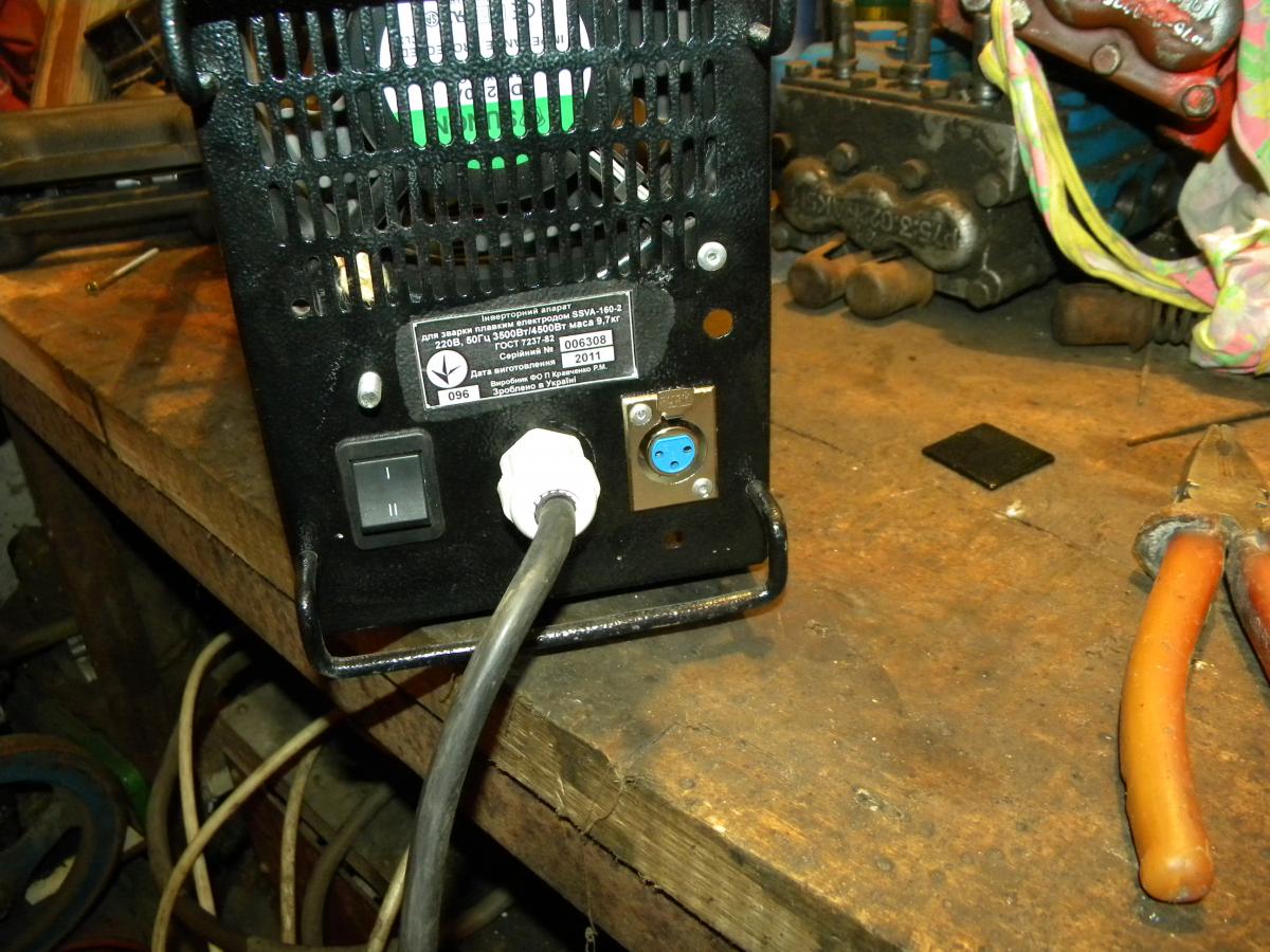

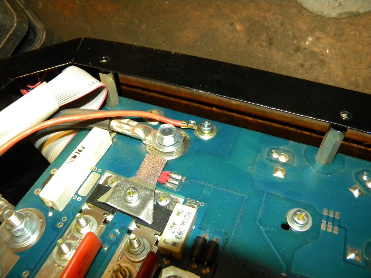

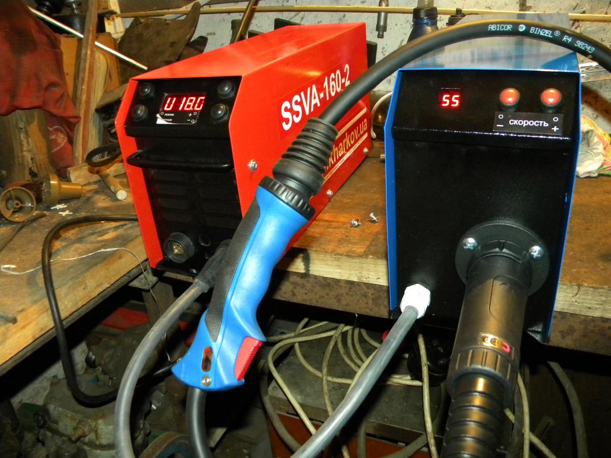

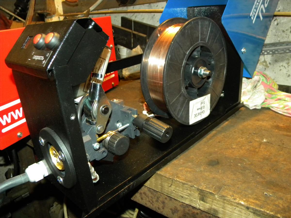

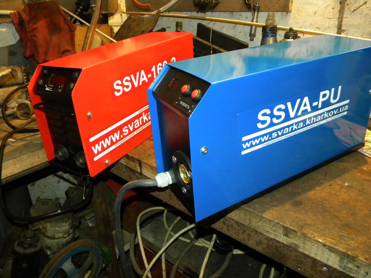

    Являюсь обладателем ССВА160-2 уже два года, спасибо ребятам за аппарат, очень доволен. Вчера был в Харькове на производстве и приобрёл к нему ССВА-ПУ, педварительно протестировав его. Имел возможность благодаря Роману попробовать и Самурай в работе, не только ПУ. Аппарат довольно интересный, даже показалось, что работает мягче чем 160-й, к нему кстати тоже можно подключить ПУ, так как тот , которым я варил был уже с гнездом сзади. Теперь о главном, ССВА-ПУ. Сегодня вскрыл свой аппарат и установил в него гнездо, которое идёт в комплекте с подающим, особого труда это не составило, так как там даже провода соответствующей длины и вся эта процедура заняла-бы минут 15, если-бы винт на "+" клеме был под грань а не под отвёртку, подлезть к нему ну очень не удобно, да и затянуты нормально. Пришлось откручивать пасатижами, винтик изуродовал, но на "-" клеме был точно такой, Рома сказал что это для того, чтобы не потерялась гаечка которой необходимо прикручивать провод, а оказалось у него совсем другая более важная функция. После всего этого соеденил ССВА160-2 + ССВА ПУ и пуск. Я не профессиональный сварщик и до этого варил только ТЕМПом и КРИПТОНом, хотя на них и цена совсем другая, но ССВА это АППАРАТ!!!!!!!! Есть фото. Хочу ещё раз сказать ребятам СПАСИБО за это чудо- техники и пожелать новых творческих успехов! Если этот отзыв будет кому-то полезен буду только рад.

  10. #178
    18.01.2012
    Лубны
    7
    Поблагодарили 7 раз(а) в 3 сообщениях
    grozdov (15.01.2014), слава (03.05.2014)
  13. #179
    18.01.2012
    Лубны
    7
ID:	2393 ССВА160-2 +ССВА ПУ подсоединение разъёма.
