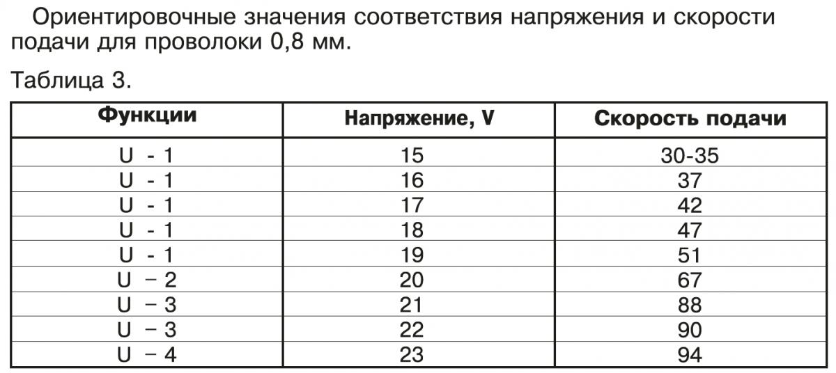

    Цитата Сообщение от ЛеоНик Посмотреть сообщение
    Вопрос по всем знатокам, ИИСТ-Колибри и SSVA 160-2 сравнимы при сварке проволокой в CO2?
    Какие личные ощущения?
    Сегодня варил двумя инверторами ИИСТ Колибри и SSVA 160-2 с внешним подающим устройством SSVA PU, начну по сварке и ИИСТ Колибри, в принципе неплохо получилось варить, единственное, что не понравилось, так это настройка вольтажа (не получилось у меня при подаче проволоки, скажем, 45 подогнать правильно вольтаж…), приходилось ориентировочно ставить 18-19Вольт и потом на подающем подгонять подачу проволоки (но для людей которые часто планируют варить я думаю это будит не проблема) поэтому мой вердикт ИИСТ Колибри и подающее устройство SSVA PU имеют право на жизнь.
    По связке SSVA 160-2 с подающим устройством SSVA PU скажу, что настраивать их очень легко, берем с паспорта полуавтомата SSVA-180P табличку по настройке скорости подачи и вольтажа, ставим у себя эти значения и кайфуем от сварки.
