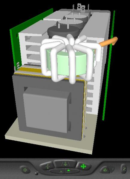

    Очередной вариант:основание будет из текстолита или стеклотекстолита. По инвертору можно походить прямо из браузера (надо скачать и установить VRML-плагин,например здесь: http://cic.nist.gov/vrml/cosmoplayer.html#AUTOMATIC). После этого перезапустить броузер и открыть эту ссылку: http://adels.zp.ua/wrl/2011_03_24.wrz (там не очень удобное управление,но при желании можно быстро разобраться: отключить гравитацию и увеличить скорость перемещения). И выбрасывает оно в не очень удобное место - в начало координат, если выбраться оттуда,получится что-то такое: Нажмите на изображение для увеличения

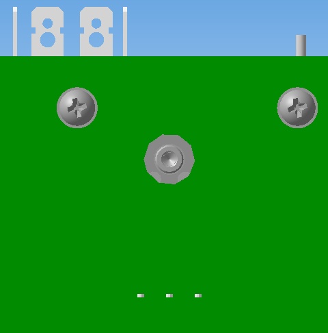

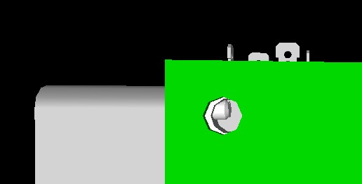

    Дырка
    Пример того,чем может быть полезно 3D: просверлил отверстие,а там уже кто-то есть...

    Ну и новое "полетать": http://adels.zp.ua/wrl/2011_03_26.wrz . Есть примерное расположение выходного дросселя и платы отодвинуты на правильное расстояние от радиаторов.

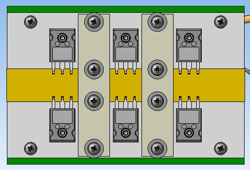

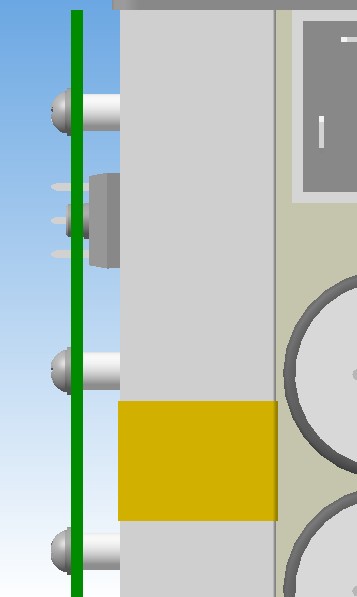

    Крепление транзисторов
    Вот такое придумано:
ID:	64 Нажмите на изображение для увеличения
ID:	65 Нажмите на изображение для увеличения
    Преимущество в том, что монтаж получается очень легким, нет никакой механической нагрузки на платах и корпус транзистора снизу дополнительно придавливается выводами,которые впаяны в плату на соответствующую длину.

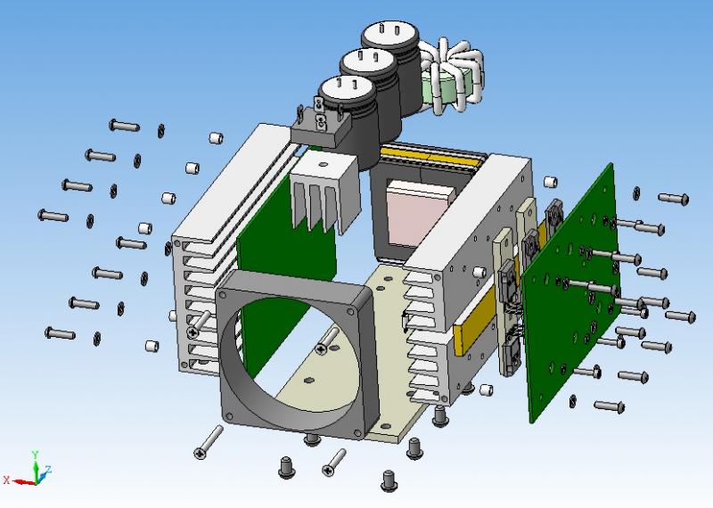

    Общий вид в разобранном состоянии: Нажмите на изображение для увеличения

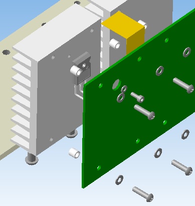

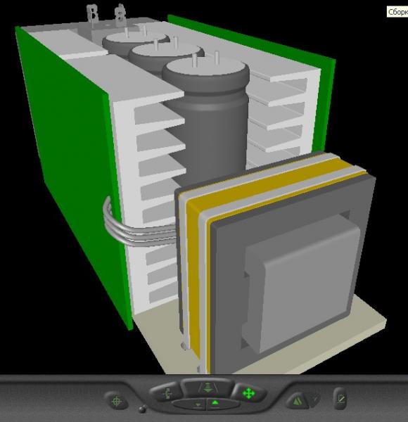

    Изменилась конфигурация радиаторов транзисторов- поменяли одни проблемы на другие (но менее значимые):
ID:	75 Нажмите на изображение для увеличения
ID:	76 Нажмите на изображение для увеличения
    Улучшилась равномерность нагрева транзисторов, плата транзисторов стала симметричной. Но появилась необходимость в дополнительных стойках для крепления верхнего радиатора.

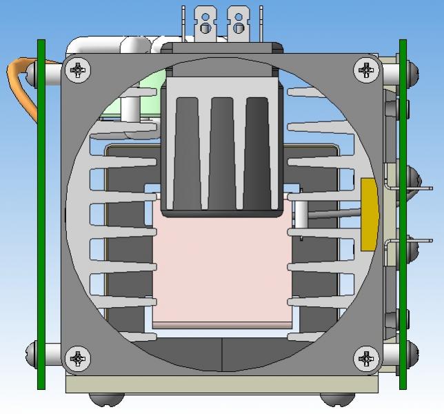

    Вот,наконец-то появились первые "наброски карандашом" реального инвертора:
    Понятно,что до рабочего устройства это еще очень далеко, но всё-таки радует, что "наброски карандашом" запустились без единого баха и выдали 150А сварочного тока на балласте и еще остался хороший запас. Стало видно, что трансформатор надо развернуть на 90* и, как и ожидалось, повылазили еще некоторые тонкости. Но движемся в правильном направлении
