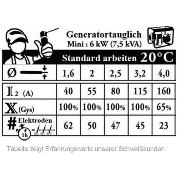

    Ни электродами, ни тапками ПН не измеряется, он измеряется в процентах - но Вам то откуда знать?
    А вот нагрузкой для сварочника, в реальной жизни, является именно мощность, развиваемая сварочным током при сгорании электродов - спросите любого сварщика - подтвердит.
    А вот количество сожженных за час электродов, при разном ПН, известная в Европе и СНГ французская фирма GYS http://www.gys.fr/spip.php?page=sommaire&lang=ru пишет прямо на корпусе аппарата и в паспорте. Фото одного из аппаратов, сделанное вашим знакомым ВДИ, привожу ниже, плюс фото из паспорта. Это нижняя строчка в табличке. Кстати ваши тесты показали 20 электродов, ф 4 мм, за час, вместо 23 у фирмы GYS, но на тесте не измерялась температура в помещении и сетевое напряжение.
    Гост http://vsegost.com/Catalog/50/5090.shtml изучаете?
    Ну и что? Никто и ничто не запрещает производителям давать любую дополнительную от себя информацию для пользователей, указывая при этом метод измерения.
    Кстати, там справа на гусе есть другая табличка, Вы ее почему-то не заметили, на 160А, при температуре 40*С ПН 19% и как раз указаны номинальные значения тока и напряжения. Точно по ГОСТу.
