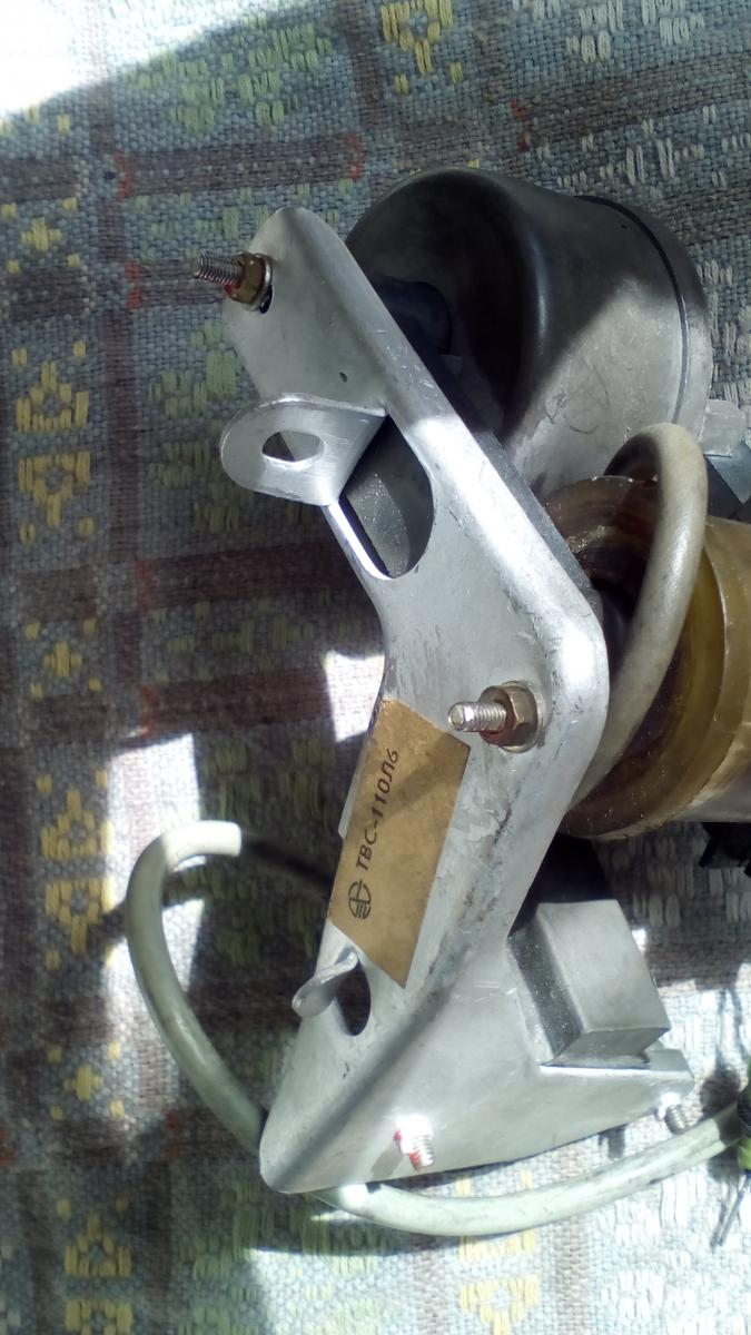

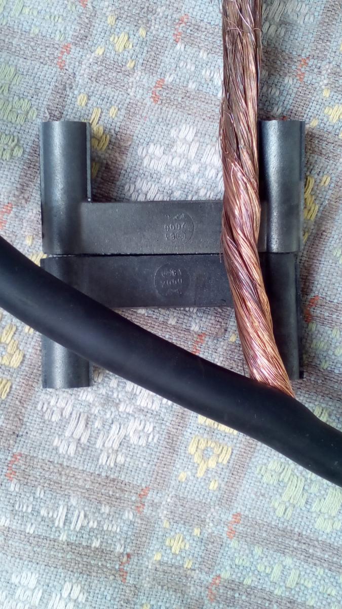

    Купил на радиорынке ТВС-110Л6 за 30 гривен. Разобрал. На сердечнике обозначение 2000 - это, скорее всего, проницаемость. Если кабель 25 квадратных мм изолировать тряпичной изолентой, то поместится намотать в ряд около 5 витков. Или нужно применить кабель 16 квадратных мм, чтобы можно было разместить больше витков для дросселя? Стоит ли еще для тестов купить ТВС-90 ЛЦ5 или ТВС-90 ПЦ11 с проницаемостью, например 3000? Какой провод кто применял, медный или обмедненный?

    Мотать надо медным, но 5 витков - это не о чём. Если с КГ-16 срезать изоляцию и одеть его в стекло-тканевый "чулок", то в два слоя должно уместиться 12-14 витков, это уже что-то.

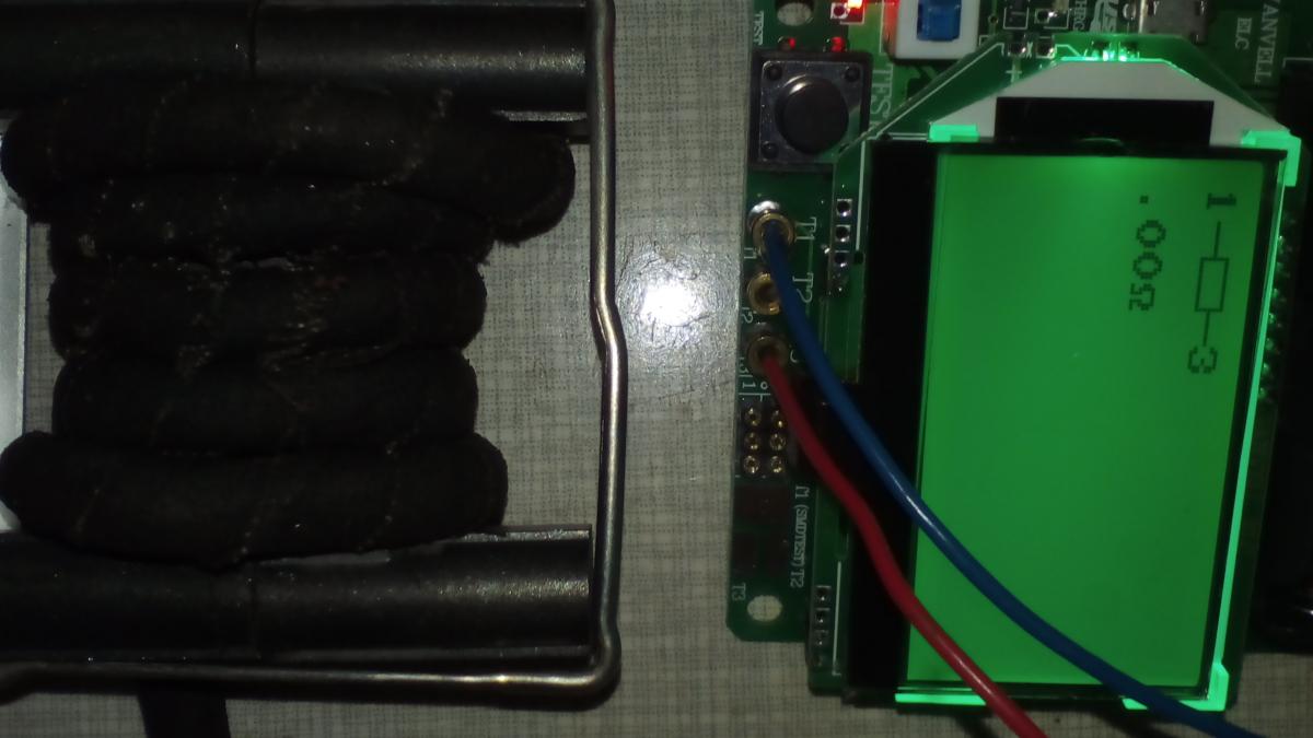

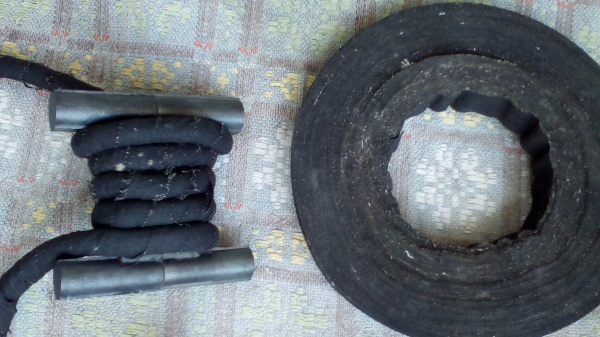

  10. #146
    31.10.2016
    7
    Сердечник от ТВС-110 довольно большой, а чем больше сечение сердечника и его размеры, тем меньше количество витков требуется для получения той же индуктивности. Пяти витков провода сечением 25 квадратов хватило, чтобы увидеть результат. Намотал без зазора. Результат разительный. При сварке с этим дросселем электроды теперь не залипают. При варке сплошного шва дуга самопроизвольно не прерывается, сварной шов теперь выглядит как рыбья чешуйка, а не как череда мелких камушков. Сварочник теперь стал "всеядным", варит всеми имеющимися типами (и производителями) электродов.
    Может еще попробовать поэкспериментировать на втором сердечнике ТВС-90 (с другой магнитной проницаемостью) намотать большее количество витков (меньшего сечения) и ввести зазор в сердечнике, который увеличит магнитное сопротивление дросселя? Насколько я понимаю, чем выше магнитная проницаемость феррита в дросселе, тем будут выше потери мощности в сердечнике.
    Убедился, что наматывать дроссель для инверторного сварочника необходимо только в один ряд. Пробовал наматывать в качестве эксперимента еще несколько витков поверх уже намотанных - качество сварки не понравилось, вернул как было.
    Электронный тестер не смог уловить индуктивность дросселя - видит его как резистор 0.00 Ом. Каким альтернативным методом можно замерить эти тысячные части Генри? Кто чем "смотрел" эти 1-2-3 мГн (миллигенри)?

    Что значит намотал без зазора?!!! У Вас сердечник разомкнутый, зазор с каждой стороны сантиметров по 5. Если при такой намотке, для зазора между сердечниками, что-то просунуть - никаких изменений не будет. Удивляет, что при увеличении витков, Вам показалось, что стало хуже...Индуктивность там мизерная (из-за ОГРОМНОГО зазора, поэтому Ваш тестерок её и не видит), так что больше витков только во благо, или тогда кажется, что слишком мягко варит?
    Из доступного-нормального, чем можно с приемлемой точностью смотреть индуктивность - RLC-метры, например UT603. Но оно не надо, ведь ничего не изменится от знания точной индуктивности.
    Если хотите поэкспериментировать, можно намотать на 4-х половинках от ТВС, за счёт большей площади феррита увеличится индуктивность. Но лучше всего всё-равно на железе, правда есть огромные минусы - вес и габарит...
