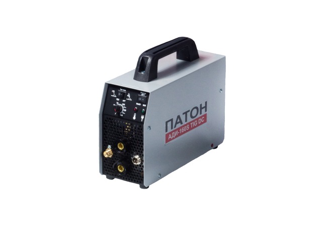

    Подскажите, пожалуйста, где в интернете можно приобрести разъёмы подключения трубки аргона и проводов кнопки с держателя abicor binzel на сварочник? А то купил б/у держатель ABITIG-26, но на рукаве нет этих разъёмов, чтоб подключить к сварочному аппарату. Или хотя бы, как эти разъёмы правильно называются, чтоб найти через Google?

    А что за сварочник ? Эти разъёмы бывают разные , на разных аппаратах .

    Я предполагал, что они стандартизированы...
    Сварочник: Патон АДИ-160S TIG DC

    Нет , они разные , есть газовый канал совмещённый с токопроводом (но это не в вашей горелке) , газ может подводится ниппелем с гайкой , может быть "быстросъёмный" ниппель ... Разъём для кнопки , можно посмотреть на радиорынке , только не спутайте , есть похожие но разного размера . А вот на газ нужно подобрать гайку , если подходящая есть , то ниппель уже под это дело можно взять от резака или газокислородной горелки (гайку тоже попробовать подобрать из газосварочного хлама ) . Специально гаек со штуцерами к тиг горелкам отдельно не встречал в продаже .

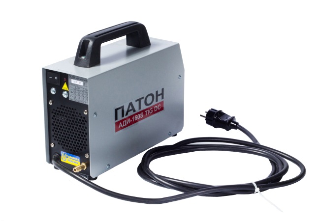

    Есть.
    Вот фото:

    Да , я уже видел фото аппарата (вначале правда спутал АДИ с ВДИ ) , горелку вашу тоже видел на сайте . Разъём как уже писал , на радиорынке можно купить , продаются такие . А гайку на газ ..., попробовать подобрать у тех кто газосваркой долго работал (и поднакопил разных гаечек , ниппелей) , или к токарю .

    Вот как вариант , только придётся в аппарате заменить соединение газовое , http://svarmaster.com/g160756-klapana-otsekateli-gaza , смотрите втулку быстросъёмную . и ниппель быстросъёмный (к ней).
