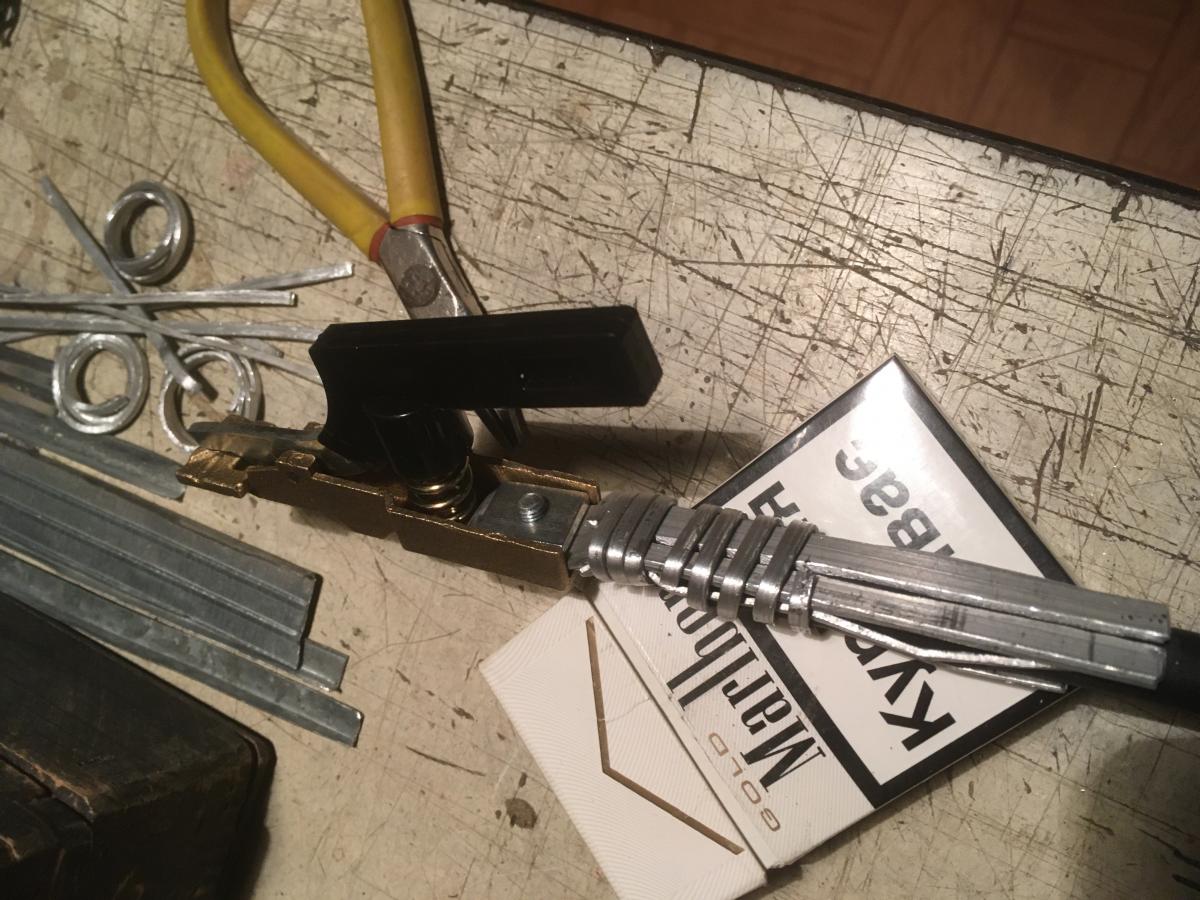

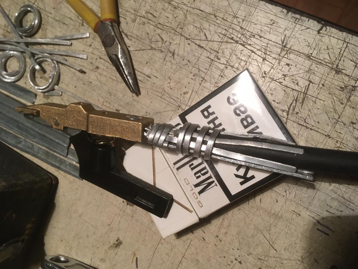

    Крутые - не крутые. Вот мои:

    Держаки с латунными губками, это варианты фиксации провода что бы не обламывался и охлаждение увеличивается.

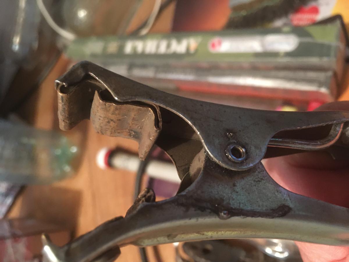

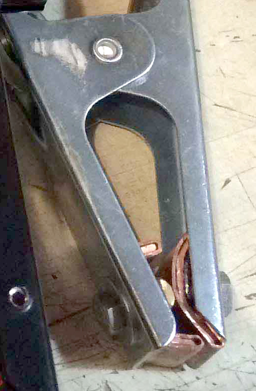

    Крокодилы дорабатываю латунной полосой 1 мм в самих губках (из кухонного излива) и невменяемую косичку заменяю на полосу 0,3 мм из пружинной латуни.
    Этому штатному уже 6 лет
    Да, нужно немного повозиться зато не подведет в работе.
