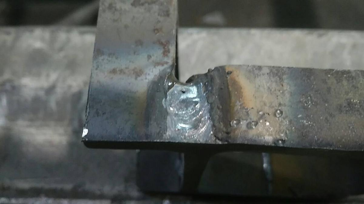

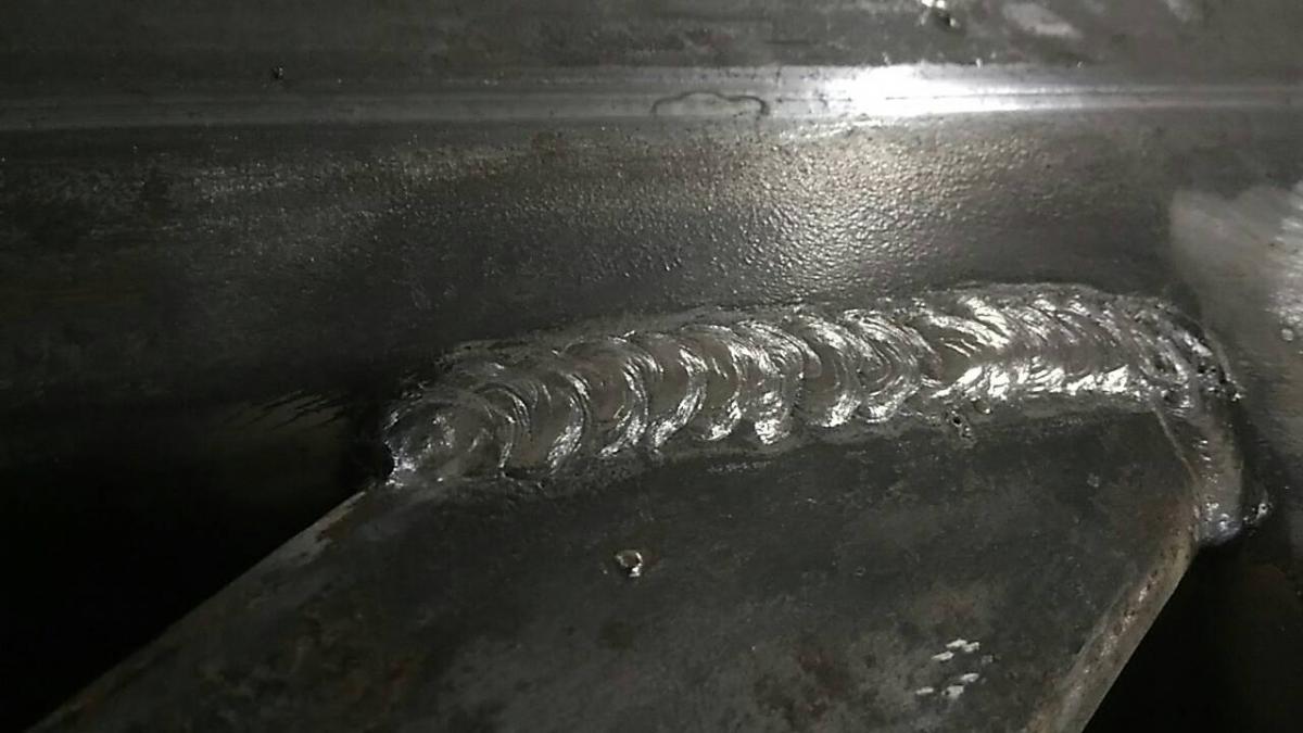

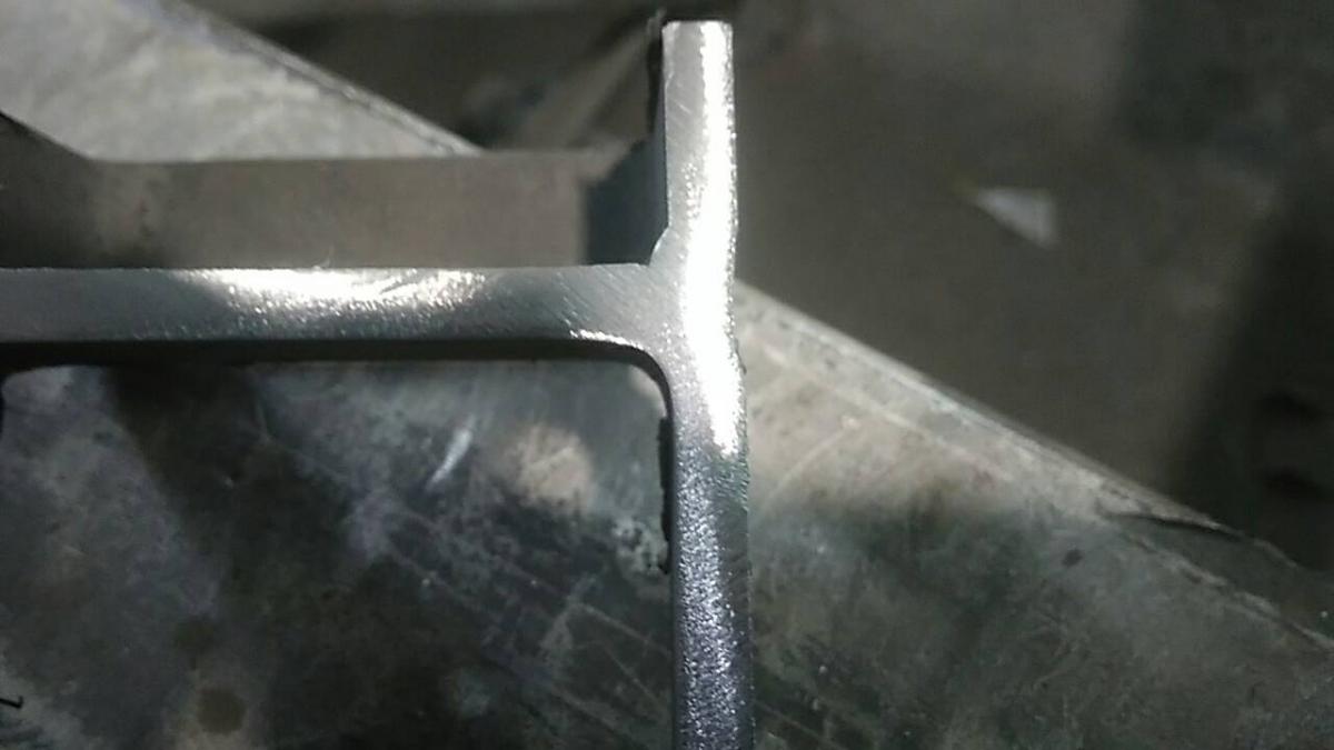

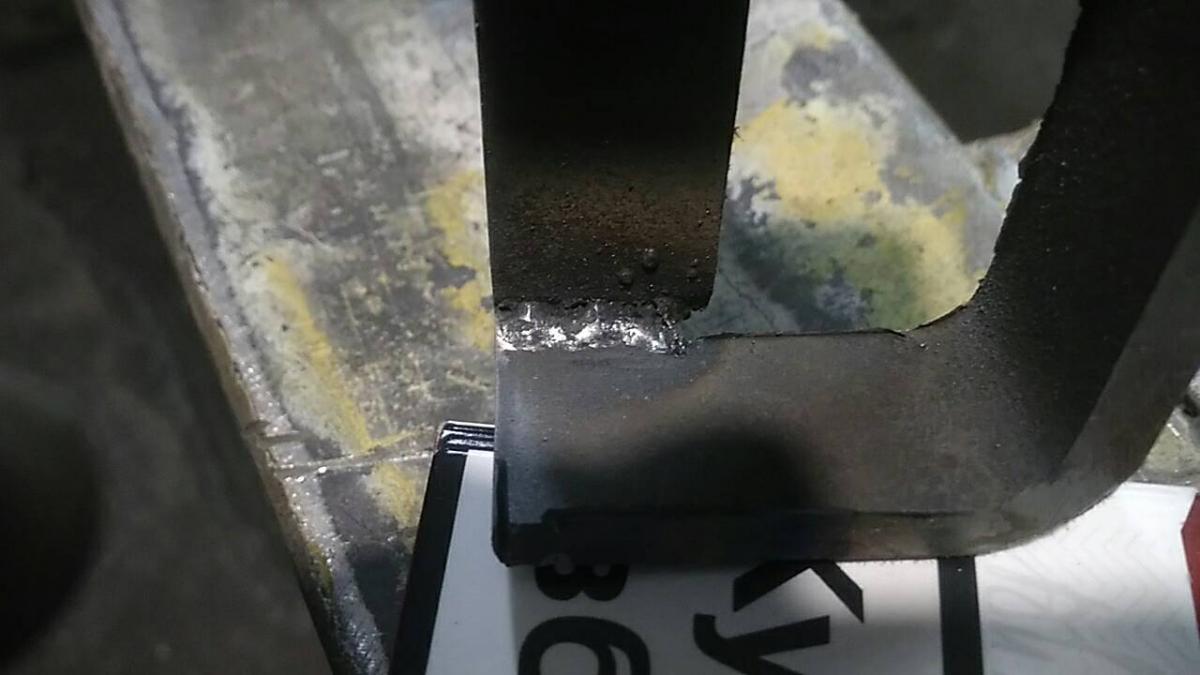

    сварка "китайским" Патоном ВДИ 200Р
    зазор между деталями 5-6 мм . один проход . без всяких отрывов и подложек .
    импульсный режим : базовый ток 70А . 10 Герц . Амплитуда 40% . УОНИ 13-55 3 мм .
Название: 0-02-05-0b230c4792eab789bc4540b244003b1b5e433b5429d243d6362899b608392404_b4bfb0ae.jpg
    разрезанные детали
Название: 0-02-05-3b9a18c7a5d9a169559e23e80d7057f4117215e5ea4abf80be78e6d6632ddff8_170c403b.jpg
    внутренняя сторона шва
Название: 0-02-05-5ac9eb00818830cf19a9cf92bbf2c36b6a56ebbc842756ff504123203d5b1726_39f052ec.jpg
    так выглядит после второго прохода
Название: 0-02-05-92459b1bea889b5c8059fbf886ceaaaa95011918b0f133f478f5dad4185d53dd_3413d7e1.jpg
    кста , справа классические стартовые поры сырых УОНИ )))))
    кто повторит любым не "китайцем" ?
