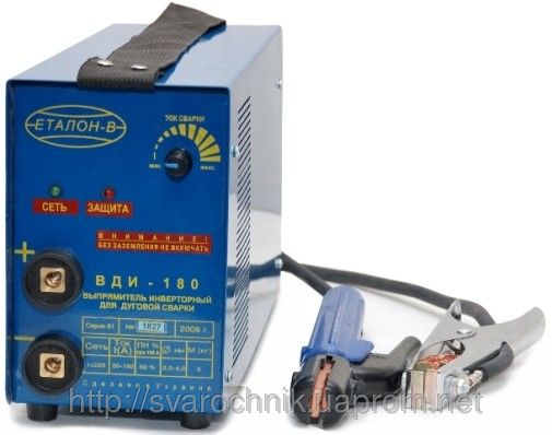

    http://prom.ua/p4347147-invertor-svarochnyj-etalon.html
    Цікаво - чому дорого ?
