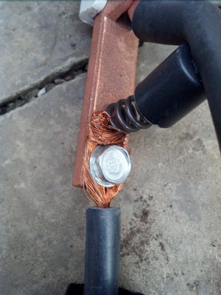

    Тоже приобрел себе это чудо украинской инженерной мысли
    Попробовал немного поварить, претензий нет. Есть пару вопросов:
    1. При залипании электрода иногда слышится писк. Это не сработала защита?
    2. Держатель электродов прикручен к кабелю я бы сказал немного не так как я ожидал. Кабель просто поделен на половины и прижат болтом, причем прижато процентов 50 кабеля, это при том, что зажим массы вроде нормально оконцован. Вот и возник вопрос, это такая фишка с электрододержателем, или наконечники для оконцовки на моем закончились?
    3. Ну и 3-й с гарантией, но на него уже ответили.

    Цитата Сообщение от maxim_minton Посмотреть сообщение
    Есть пару вопросов:
    2. Вот и возник вопрос, это такая фишка с электрододержателем, или наконечники для оконцовки на моем закончились?
    По обоим вопросам могу сказать только то, что так не только у вас.
    Писк встречал в видео 161 (свой еще не тестировал), а держатель электродов у меня аналогично прикреплен (на сколько увидел без раскручивания корпуса)
    .....При залипании электрода иногда слышится писк. Это не сработала защита?....
    Мой Патон тоже пищит при залипании. Писк раздается в районе держателя электрода /мне так кажется/. При этом "антизалипание" срабатывает.
    Да я вот тоже склоняюсь к этому, просто не понятно, почему иногда пищит, а иногда нет, на том же электроде.

    maxim_minton А я бы еще и пропаял клеммы-так надежнее было бы.

    Пищит точно в районе электрода. Пользуюсь недавно, но дорвался конкретно. Хочется попробовать во всех режимах. Ради интереса попробовал приварить тонким электродом на токе немного больше 20А по регулятору слегка прохудившееся корыто. Материал тонкий (в этом-то и интерес!), ток слабый, залипание частое при моём небольшом опыте. Когда варил трубы, профили, арматуру - писк был несильный. Но на корыте это был такой звук...
    Для maxim_minton. Когда я выбирал, как-то засомневался в кабелях и попросил укомплектовать, как на SSVA. Немного дороже, но нареканий никаких. Доволен.
