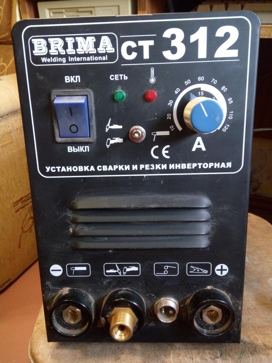

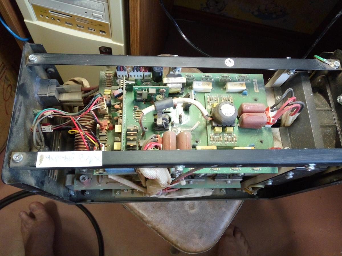

    Доброго времени суток.
    Второй дель ищу схему на аппарат BRIMA CT312.
    Вообще копий аппарата CT312 выпускают много производителей, но от этого не легче, схемы всё равно нет(((
    В режиме MMA аппарат ушёл в защиту, и не вышел из неё.
    При повторном включении, аппарат ведет себя как ни в чём не бывало, но зажигая дугу через секунду уходит в защиту и из неё не выходит(Нажмите на изображение для увеличения

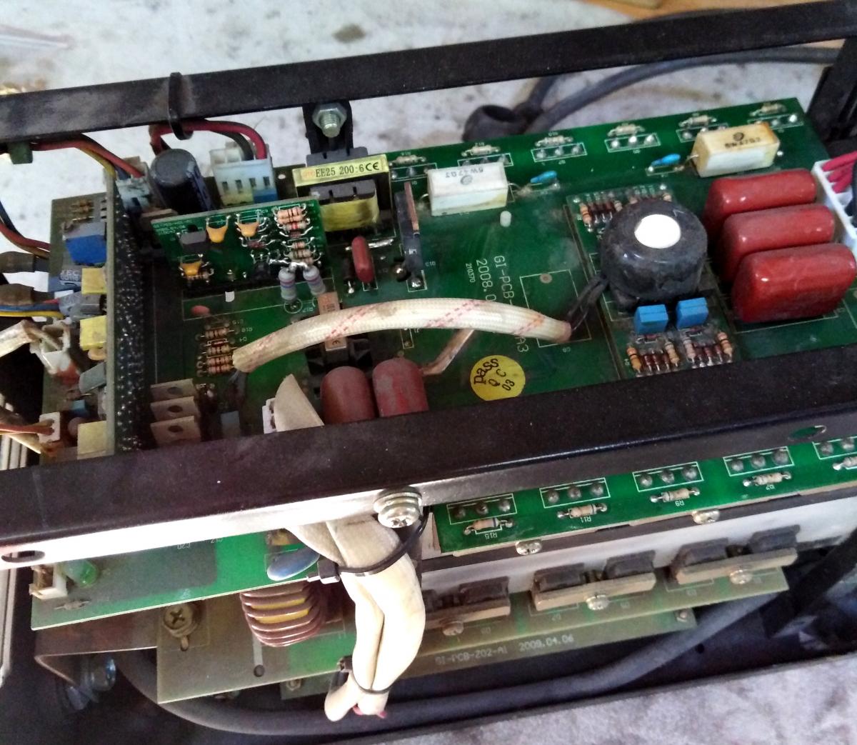

  4. #363
    Вообще копий аппарата CT312 выпускают много производителей, но от этого не легче, схемы всё равно нет((( - думаю что схемы 1к1 вы не найдёте. Уходит он в защиту по причине превышения тока через транзисторы в выходном каскаде или не работает выпрямитель с нагрузочными резисторами с токового трансформатора. Мжет барахлить один из транзисторов в выходном каскаде, то есть сквозного тока не будет, а вот ток через это плечё будет большим и сработает защита, то есть заблокирует ШИМ. Буквально вчера сделал аппарат - там 1 транзистор было сопротивление в обе стороны сток-исток 70 Ом. Ещё может пробиваться выходной трансформатор под нагрузкой - выходные диоды как поживают под нагрузкой - в общем нужно всё поэтапно проверять. Импульсы с драйверов проверить осликом.
    Вот этот аппарат верхняя плата такая же только больше забаянено транзисторов.

  6. #365
    Мне тут подсказали , что релюшка может в защиту перещёлкнутся и не вернутся... - Это с родни того, что на базаре кур доят. При чём тут реле. Ни в какую защиту оно не перещёлкивается хотя бы по той простой причине что в сварочниках стоят не переключающие реле. При исправном аппарате и его запуске реле своими контактами замыкает резистор или термистор чего там стоит, который уменьшает зарядный ток конденсаторов во время включения. Из ваших слов срабатывает защита - это в смысле загорается светодиод авария или перегрев. Если не занимаетесь ремонтом то опишите проблему как пользователь.
    Где-б методику проверки посмотреть? - методику проверки реле что ли. Можно выпаять и проверить - можно не выпаивая проверить - можно по симптомам поломки аппарата понять что реле не работает или работает.
    Про транзисторы и диоды , наверно рано думать... - Прежде чем включать аппарат в сеть, который мне приносят и если вразумительно не могут объяснить что с аппаратом, а просто - не варит, то первое это проверяются транзисторы и диоды выходные так и на предмет короткого по входу это 10 минут и можно в розетку аппарат - подход комплексный должен быть, а не по капле в день.

  8. #367
    Я же вам написал - опишите проблему как пользователь. Как пример - аппарат включается загорается зелёный светодиод, при зажигании дуги аппарат отключается и загорается красный светодиод. Не применяйте слово ЗАЩИТА. От поведения светодиодов делается вывод - аппарат уходит в защиту или не работает плавный пуск. И ещё - это аргонник и соответственно как он себя ведёт в режиме TIG ???
