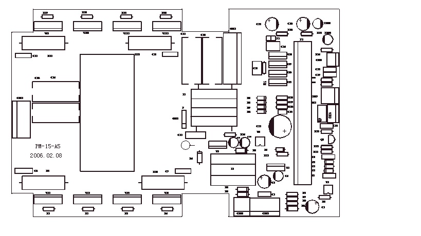

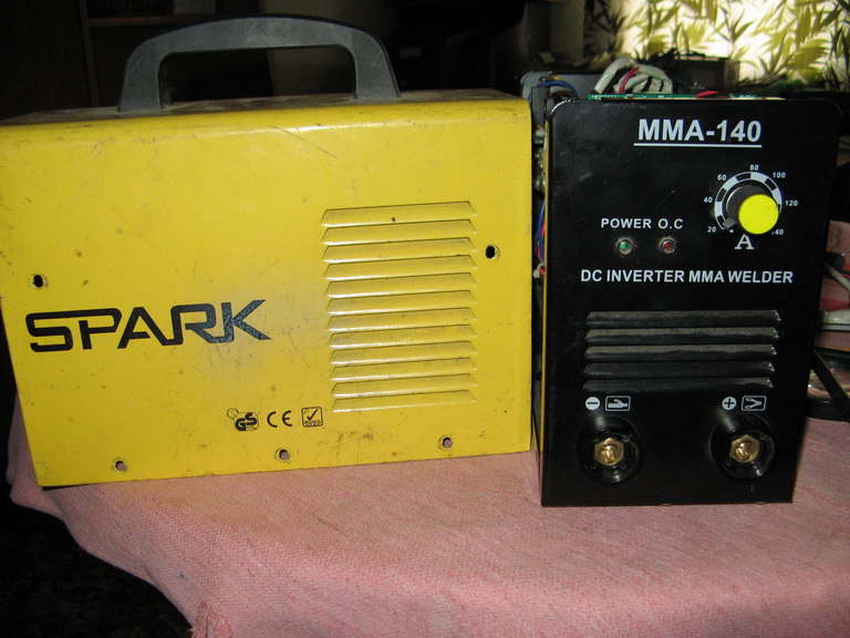

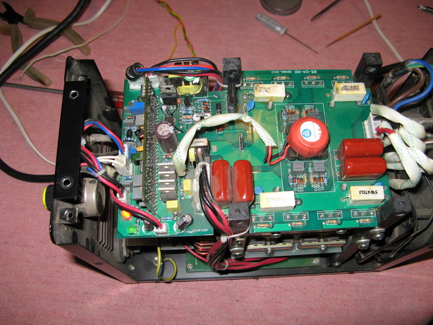

    здравствуйте уважаемые! Извините, что вторгаюсь. Нужна схема СВИ-140 -основной блок. В начале ветки "Митрофаныч" выложил схемки на СВИ-140, но схемы основной платы нет. У меня в ремонте точный клон - SPARK MMA-140. Горят зел. и кр. светодиоды. Видимых повреждений нет. Диоды вых. целые. Ключи без выпайки проверил целые (не пробитые). ?????, Спасибо

    Вы бы сбросили фотки, по ним легче ориентироваться. А по форуму шарахаться ища.... Или хоть ссылку на фото.

    Вот фото и рисунок основной платы: Нажмите на изображение для увеличения

    morze-sv
    Это та же Брима 160. Посмотрите на валволодин форуме. Разница в количестве транзисторов.
    http://valvolodin.narod.ru/schems/brima-arc160.djvu
