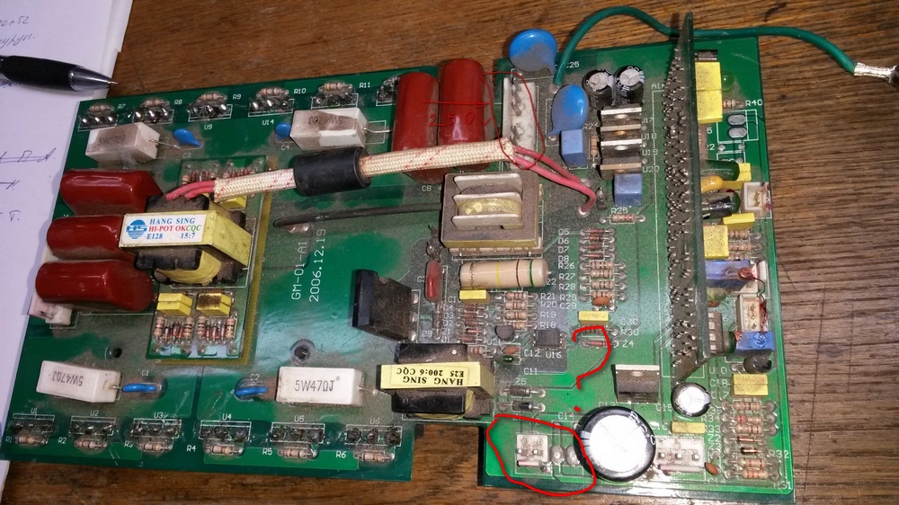

    Добрый день! Прошу подсказать, не горят на плате сетодиоды, питание на разьем J поступает около 300 в. Что проверить? На второй плате у трансформатора был неисправен термодатчик.
    какие светодиоды не горят,почему решили что термодатчик неисправен?

    Термодатчик BR-B2D не звонится, светодиоды не горят на верхней плате (на фото). Дежурка должна быть на этом разьеме?Нажмите на изображение для увеличения

    термодатчик не должен звонится пока не нагреется до температуры срабатывания,светодиодов там три,но я понял что не горит зеленый,да дежурка там должна быть.почистите апарат и сделайте фото дежурки поближе постараюсь указать что проверять.

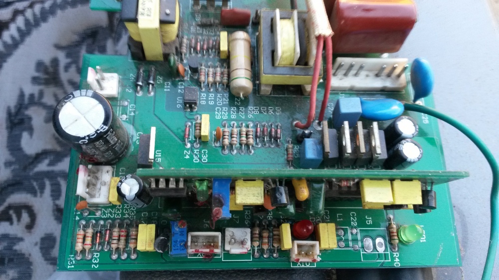

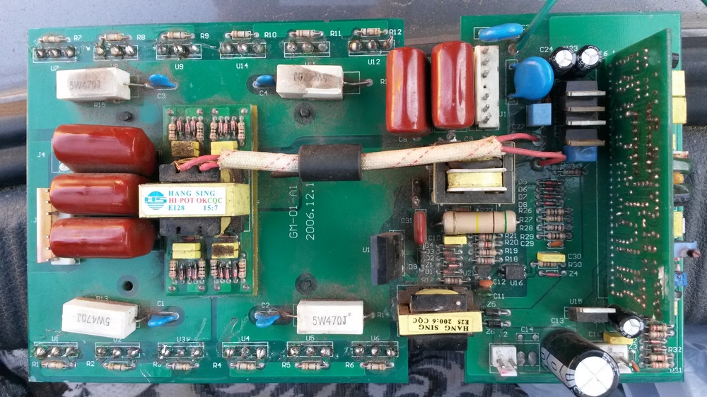

    Там на плате 3 светодиода -не один не горит. Мосфеты все выпаивал проверял все рабочие.Нажмите на изображение для увеличения

    крестиками проверить в первую очередь,кружочки в последнею,транзисторы можна было и не выпаивать.

    схема http://monitor.espec.ws/download.php?id=112630очередность проверки,резистор толстый(510к),транзистор большой,трансформатор,а потом мелоч.

    Да сгорел резистор буду искать . Это 2 вт?

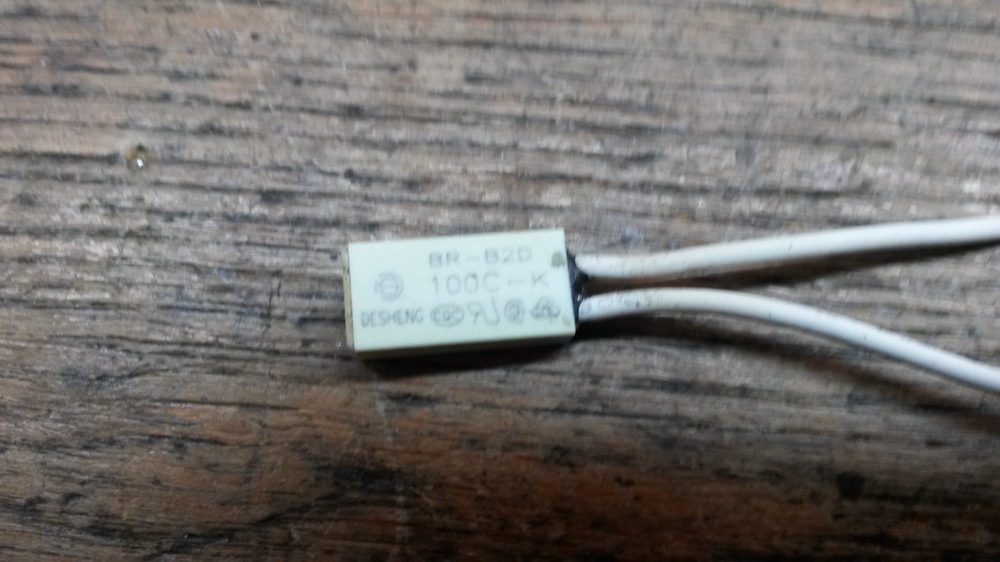

    А вот этот термодатчик точно не должен звониться?Нажмите на изображение для увеличения

    точно не должен звониться,нагрейте его до 100 гр должен тогда зазвенеть,по резистору можна 2 можна 3 можна 5,но у вас вроде 3 или 5.
