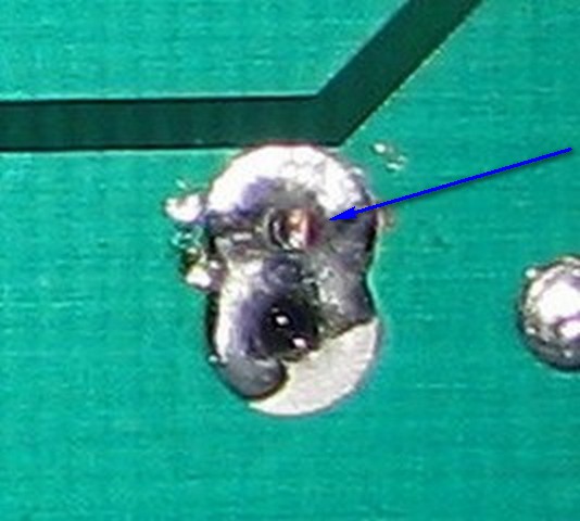

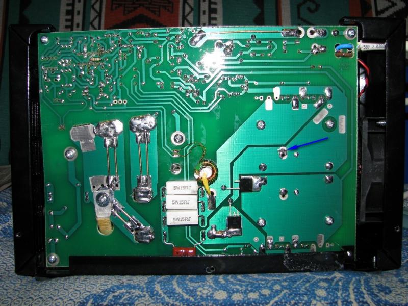

    1.Больше уделить внимания качеству пайки..Нажмите на изображение для увеличения

    Shovtik Спасибо за сигнал. Проведем беседу с исполнителем.
