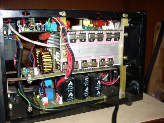

    Инвертор приобретен в июле 2009г. за $200. За все время эксплуатации ни разу не удалось загнать его в защиту. Хорошо работает от бензоэлектростанции 5,5 кВА на токах до 150А (для чего собственно и приобретался). На хороших эл. сетях работать не приходилось, ввиду их отсутствия, на слабой сети, при замерянном сварочном токе 190А просаживает сеть до 160-170В, но дугу держит вполне уверенно. На искуственно пониженном напряжении не проверялся, но скорее всего вольт от 160 работать будет. Цифровая шкала не соответствует реальному выходному току, но вполне возможно, что это связано с низким входным напряжением. Очень доволен инвертором и считаю, что по соотношению цена-качество равных ему еще нужно поискать. Фото 2009г. Планирую вскором времени вскрыть инвертор, ради любопытства, интересно его состояние из нутри, после 20 месяцев эксплуатации, возможно потребуется чистка. Фото постараюсь сделать.

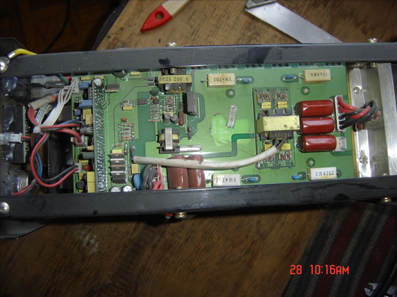

    Вскрывал инвертор, но что интересно, за почти двухлетнюю эксплуатацию пыли скопилось очень мало и пыль сухая легко смахнулась мягкой кистью. Только в районе силовых транзисторов и диодов пыль влажновата, но это видимо из-за термопасты на которую посажены силовые элементы. Платы управления залиты лаком настолько качественно, что никакая пыль им не страшна. И сама компоновка видимо организована правильно и похоже, что вентилятором вся пыль выдувается из корпуса. Самое большое количество пыли отложилось на стенках крышки корпуса инвертора.
    27.04.11. он у меня упал с высоты 4,5 метра, пластик конечно полопался, немного деформировалась сама несущая рама, но главное что остался в рабочем состоянии. Как говорится "не слыхано повезло" и ему, и соответственно мне.
