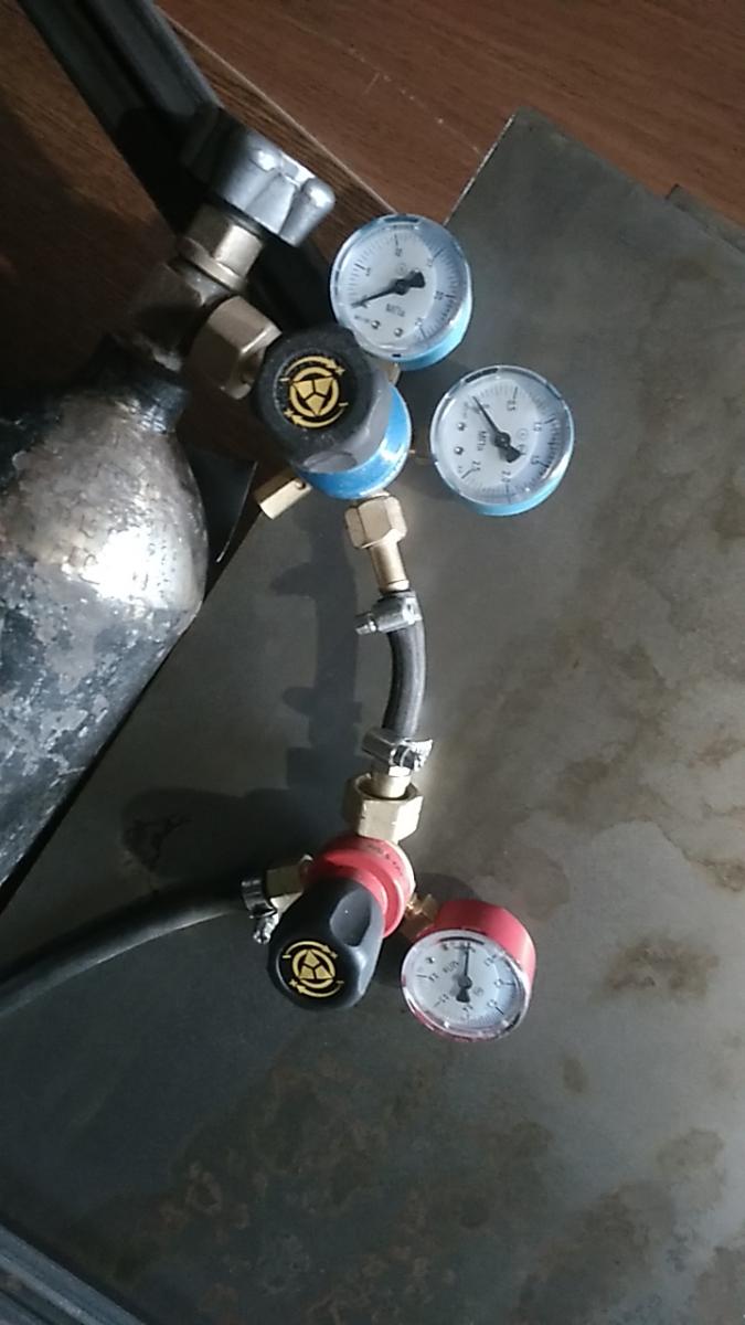

Интересно девки пляшут вместе да порознь... эт при условии что баллон стоит рядом со сваркой и шланг очень короткий! а если шланг метров 5-7 от пшиков такая система не спасет (разве что вторую ступень ставить непосредственно перед сваркой))
Свій двухступеневий Perun я купував у вас під боком (Маріупіль ) :) за ціною. дешевшою одноступеневого GCE в Україні, хоча маю ще й фірмовий GCE, який дістався мені майже задарма ( людина не змогла замінити гайку підключення до балону, не знаючи, що там ліва різьба і віддала мені за смішні гроші..)
Мельком глянув на ціни в Польщі і побачив навіть 400 злотих. Рахую, що досить адекватна ціна за новий двухступеневий редуктор, навіть враховуючи додаткові витрати на доставку.
У меня там штуцер и вкручен вместо гайки фильтра .
Была мысль скрутить напрямую , но для мобильной работы хрупкая конструкция будет .
Хоть 25 метров у меня на выездах . Нет никаких пшиков и натекания .
На счет хороших или плохих редукторов ..... Их нет по определению они все работают и схема одна . Есть в них компенсационные пружины из гавенной стали . Которые даже в течение рабочего дня усаживаются и все начинает работать через жопу .
В принципе тема редукторов для меня закрыта . Желающие пусть берут геркулесов и т.д
