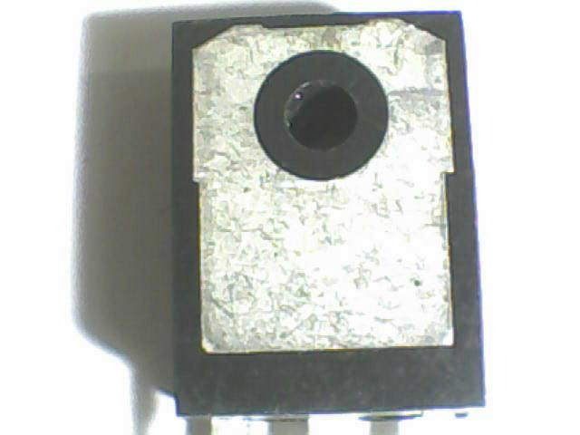

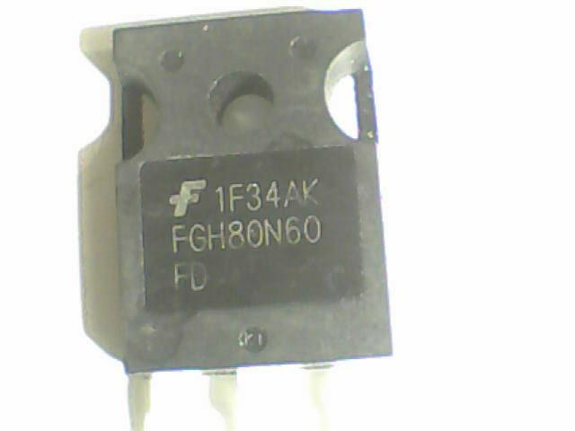

Николаевич, Xort01,- значит я могу смело установить транзюки у меня под рукой вот эти FGH80N60FD толщина 4,95мм
Вложение 9603
Вложение 9604
Если транзисторы проверили ( я и новые проверяю ) значит ставьте. На всякий пожарный в разрыв +320 вольт после электролитов включите лампу ватт 100-200.
Можете для успокоения выложить осциллограммы питания 3120.
По транзисторам не подскажу, не применяем такие, вроде говорят на Fairchild много подделок но, если брали в проверенном месте - ставьте.

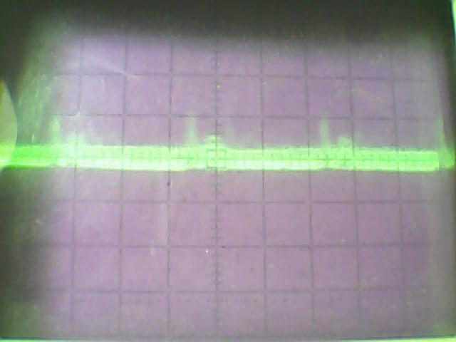

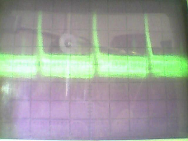

Добрый день... Xort01 ради успокоения выкладываю осциллограммы питания 3120. ослик включён со стабилизатора вход закрытый ''~"
верх 10мкс 0.2в
Вложение 9611
низ 10мкс 0.2в
Вложение 9612
транзюки взяты с проверенного места. Что скажете?

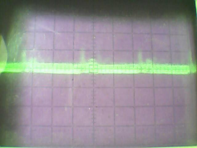

верх 10мкс 0.2в
Вложение 9652
низ 10мкс 0.2в
Вложение 9653
Что скажете?
Скажу, что меня интересовали картинки измерения постоянки посредством осциллографа. А пульсации никак не интересовали..., они в норме.
