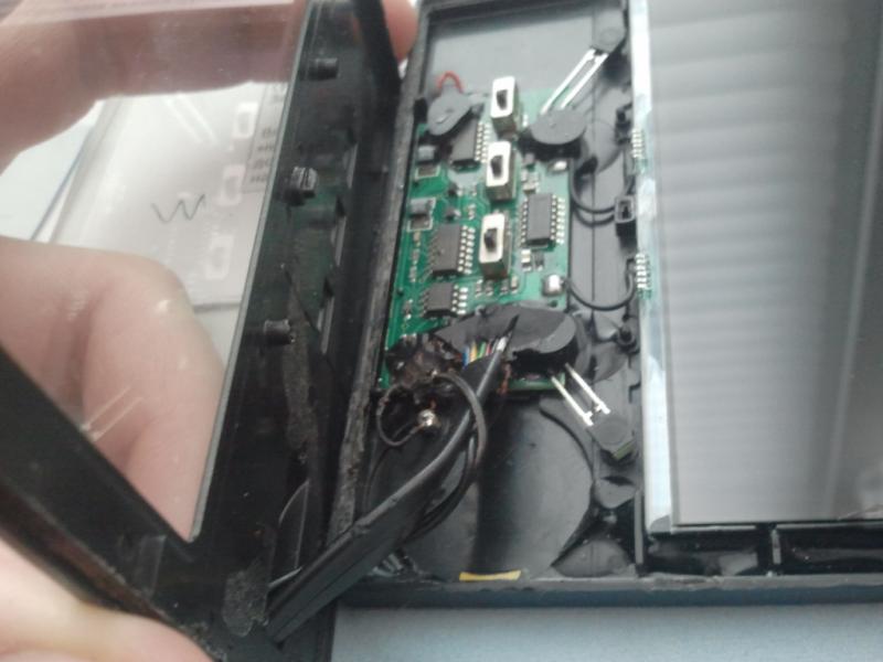

А у меня WH7000. Летом варил много, все было отлично, потом пару месяцев в гараже пролежала...вчера попробовал варить, невозможно, на максимальных настройках затемнения очень ярко, видимо подсел аккумулятор. Весь день пролежала под светом, сегодня уже затемнение работает нормально, но вот при поджоге дуги, пропускает первую искру...работаю ПА. Посмотрим, может со временем вернется в свой нормальный режим, а пока приходится при поджоге жмуриться...:)

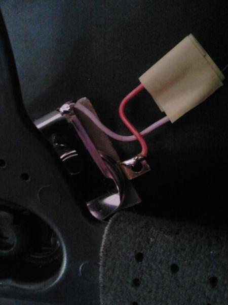

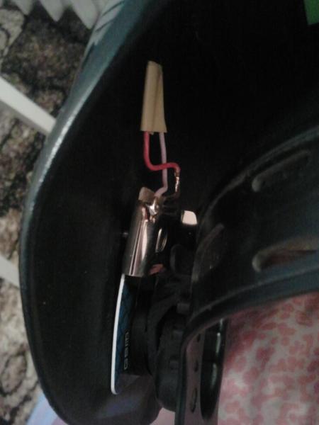

Вообщем маска WH7000 так и не пришла в нормальный режим работы, и я решил разобрать светофильтр для замены элементов питания. Как оказалось светофильтр был запаян, пришлось по шву ,канцелярским ножом делать надрезы...вообщем разобрал, плата и елемент питания был залит чем-то походим на силикон, только черный. Батарейка была прикреплена намертво, пришлось ее удалить кусачками, и подвести пару проводов. Вывел их на ружу, ну а там попробовал пару пальчиковых подключить, вообщем стала темнеть как и при покупке, от зажигалки;) Осталось придумать как закрепить батарейку на корпусе и все. Батарейка была типа таблетка, литевая, 3В с маркировкой CR 2450.
Вообщем вот что получилось)
Вложение 1281 Вложение 1282 Вложение 1283 Вложение 1284 Вложение 1285

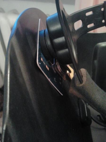

Конечно крепление батарейки можно купить готовое, но выходной день, а маска нужна щас, пришлось по быстрому слепить из того что было (остатки пластика из под sim карты; с рулетки был скручен зажим которым ее крепят к поясу ну и проводки, пластинки да винтики:D)

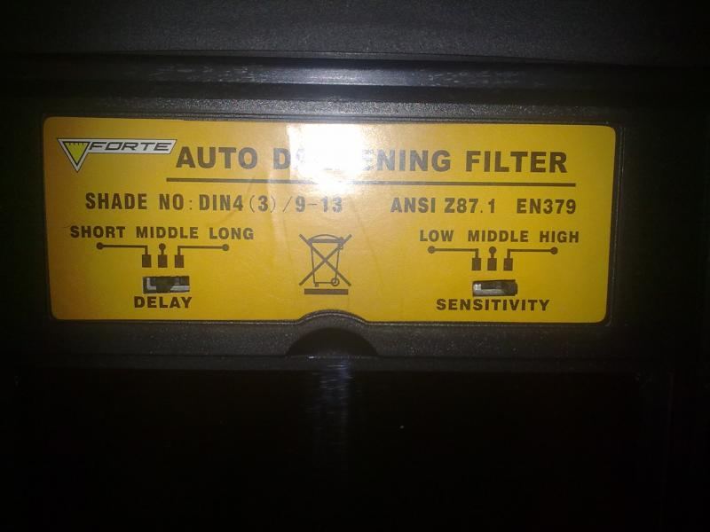

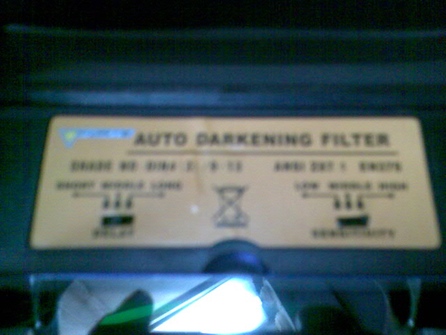

вот мой светофильтр.маска форте
Вложение 1298
извиняюсь за качество фоток,слева регулятор переключения времени из темного положения в светлое,а справа регулятор чуствительности.сегодня вроде почти разобрался с этим ,но не понятно что регулирует регулятор чуствительности ? при его переключении фильтр темнеет на доли секунды и опять светлый. вот заметил что глядя в щитке на лампу дневного света,вроде справа фильтр чуть светлее.морозов уже вроде нет, что бы маска искажала,или дождатся до тепла?может это не дефект?
Из увиденного, мне кажется, что у вас скорее всего не самый лучший фильтр.
См. мое замечание выше.
А по сути вопроса -
delay - времени задержки высветления светофильтра (переход из темного в сетлое)
sensitivity - чувствительность, настройка порога срабатывания светофильтра
Неравномерность пропускания света фильтром - опять же вопрос качества фильтра.
Подержите несколько часов при комнатной температуре и проверьте еще раз.

вот я перефоткал свою маску.здесь уже все четко видно.кроме оюозначений-DIN 4(3) 9-13,и EN379 я ничего больше из ваших рекомендаций не нахожу.или их здесь нет?
Вложение 1300
Нет там ничего и не будет, это дешовый китайский хамелеон, настолько дешовый, что с дефектами.Продаваны из el.zp.ua вообще нюх потеряли такое втюхивать, лучше уже простую маску купить, чем эксперементировать со своими глазами.
а Optech s777a получше будет?буду крутить продавцов что бы обменять с доплатой.на завтра договорился со знакомым сварщиком,протестировать мою маску.подожду что он скажет.
Насчет Optech s777a не знаю у меня WH 8000, нормальный хамелеон безо всяких светлых пятен, а Optech s777a еще дороже, много отзывов на нее в интернете, пока что никто не жаловался.
