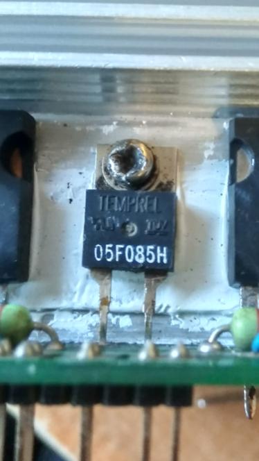

Сварка энергомаш са97и25см насколько я понимаю это какой то тремовыключатель он находиться на одном радиаторе с силовыми транзисторами.Вложение 7496
Термовыключатель на 85 градусов. Имея под рукой этот сварочный аппарат, выяснить на замыкание или размыкание дело 1 минуты. Ну а дальше, у Вас в Киеве есть как минимум 2 радиорынка и пригоршня контор, торгующих радиодеталями. Не обязательно именно такой, главное чтобы подходил по температуре, габариту и типу сработки. Есть в таком корпусе на работе (на размыкание), если до завтра никто не подскажет, напишу название.
Например нормально замкнутый https://voron.ua/catalog/024210 или нормально разомкнутый https://voron.ua/catalog/024211
Спасибо большое
