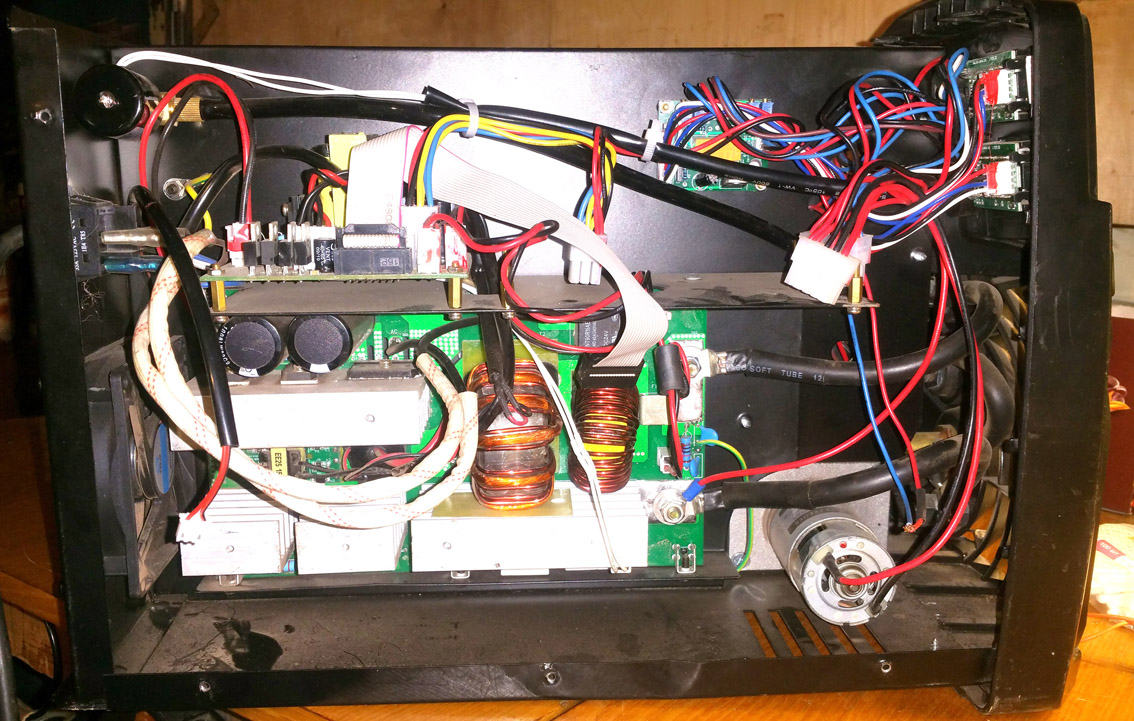

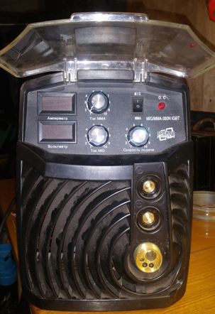

Клиент принес этот дивайс и жалуется, что якобы раньше можно было регулировать скорость подачи проволоки ручкой "Скорость подачи" отдельно. А теперь только синхронно егулировкой "Ток MIG"

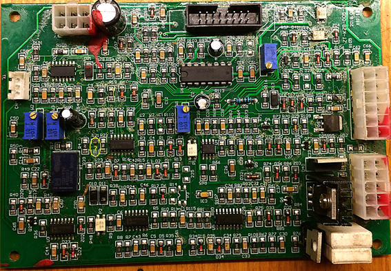

На плате управления потенциометр "Скорость подачи" припаян параллельно непосредственно к SMD резистору R21, что говорит о некоем подвохе со стороны производителя.
Припаян именно на заводе, видел несколько таких аппаратов в сети.
И действительно скорость подачи регулирунтся только ручкой "Ток MIG".
Так как не удается никак разыскать схему платы управления (см. аттач) и разобраться в "проблеме"(проблема ли на самом деле?), вопрос к тем, кто сталкивался с подобным аппаратом и имеет опыт.
У меня лично подозрения, что регулировка "Скорость подачи" срабатывает только под нагрузкой и добавляет_убавляет, корректирует скорость в зависимости от тока.Вложение 10950Вложение 10951Вложение 10952
