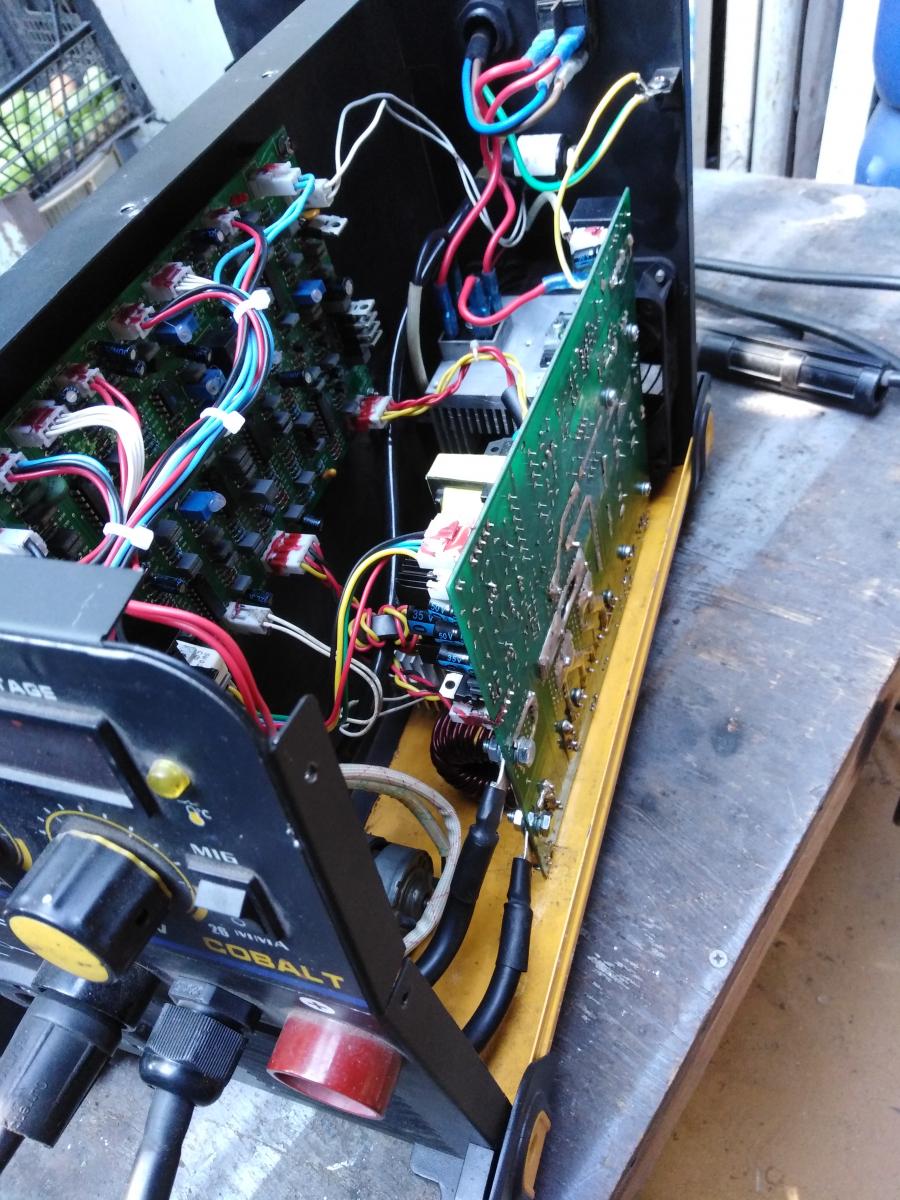

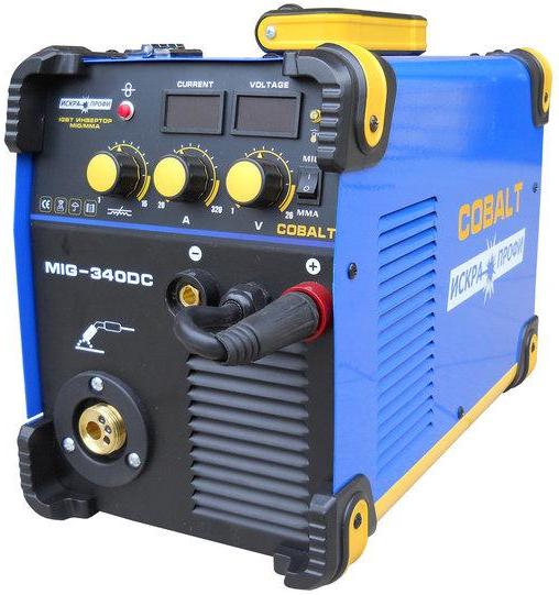

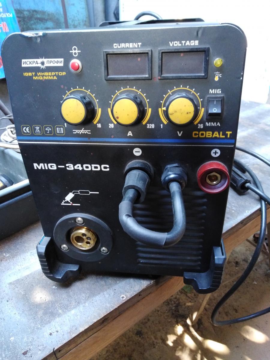

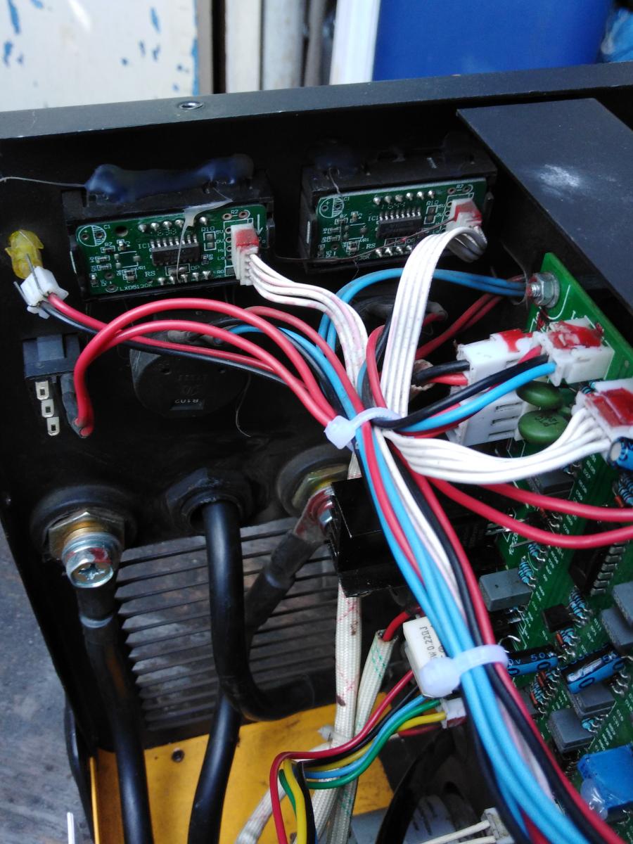

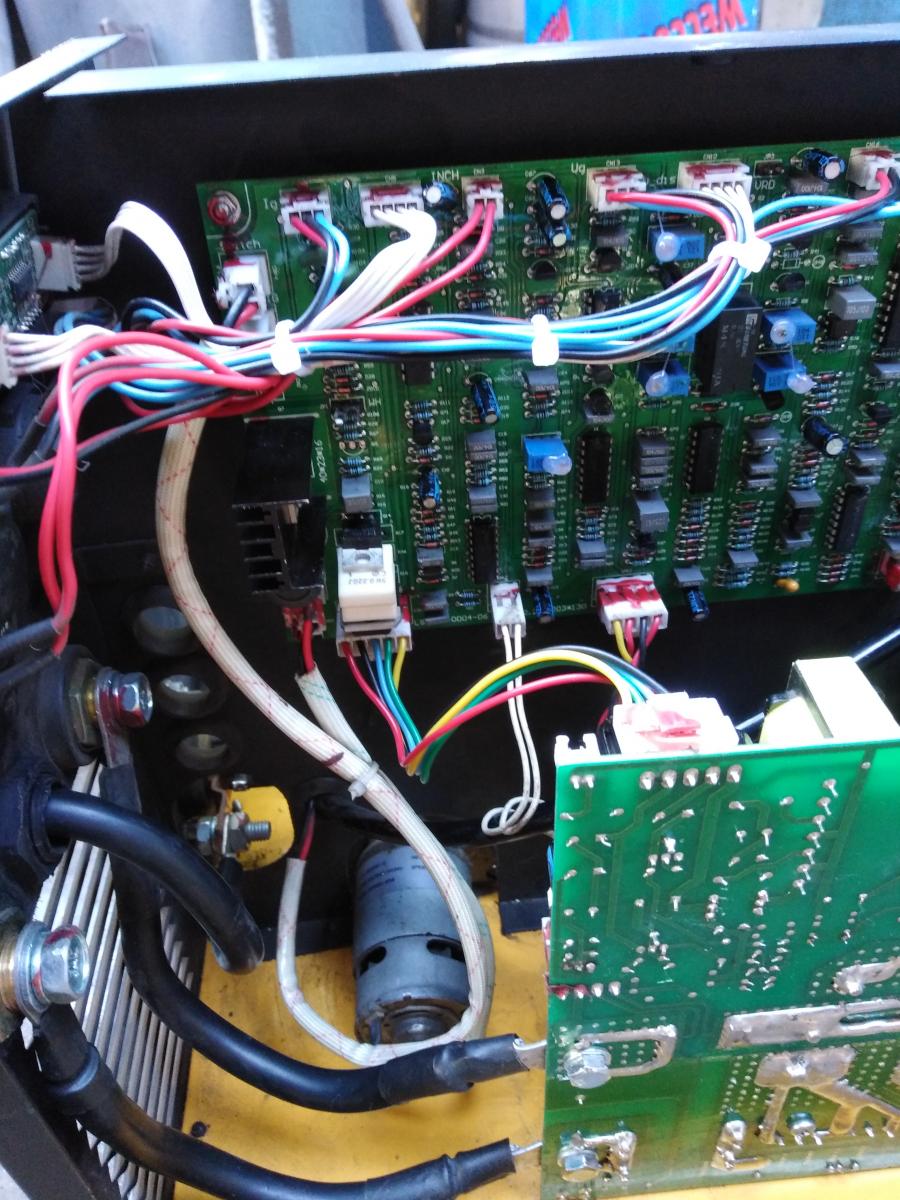

а это я недавно ремонтировал
Вложение 11049
Изначально в аппарате не работала протяжка в ММА варил. После "мастера" - выгоревшая и раздолбана дежурка с отрывом дорожек, выгоревший выходной каскад с драйверами и вырванной металлизацией с дорожками, пробиты вторичные стабилизаторы в дежурке, не той проводимости в протяжке полевики были запаяны и многое другое - в общем после пьяного электрика.
В принципе аппарат варит нормально, показометры там просто лишние. Кабель на передней панели для быстрой смены полярности алюминиевый, выходной каскад силовой по схеме полумост, дежурка стандартная. Собственно вот внутренности.
Вложение 11050Вложение 11051Вложение 11052
Вложение 11053Вложение 11054Вложение 11055

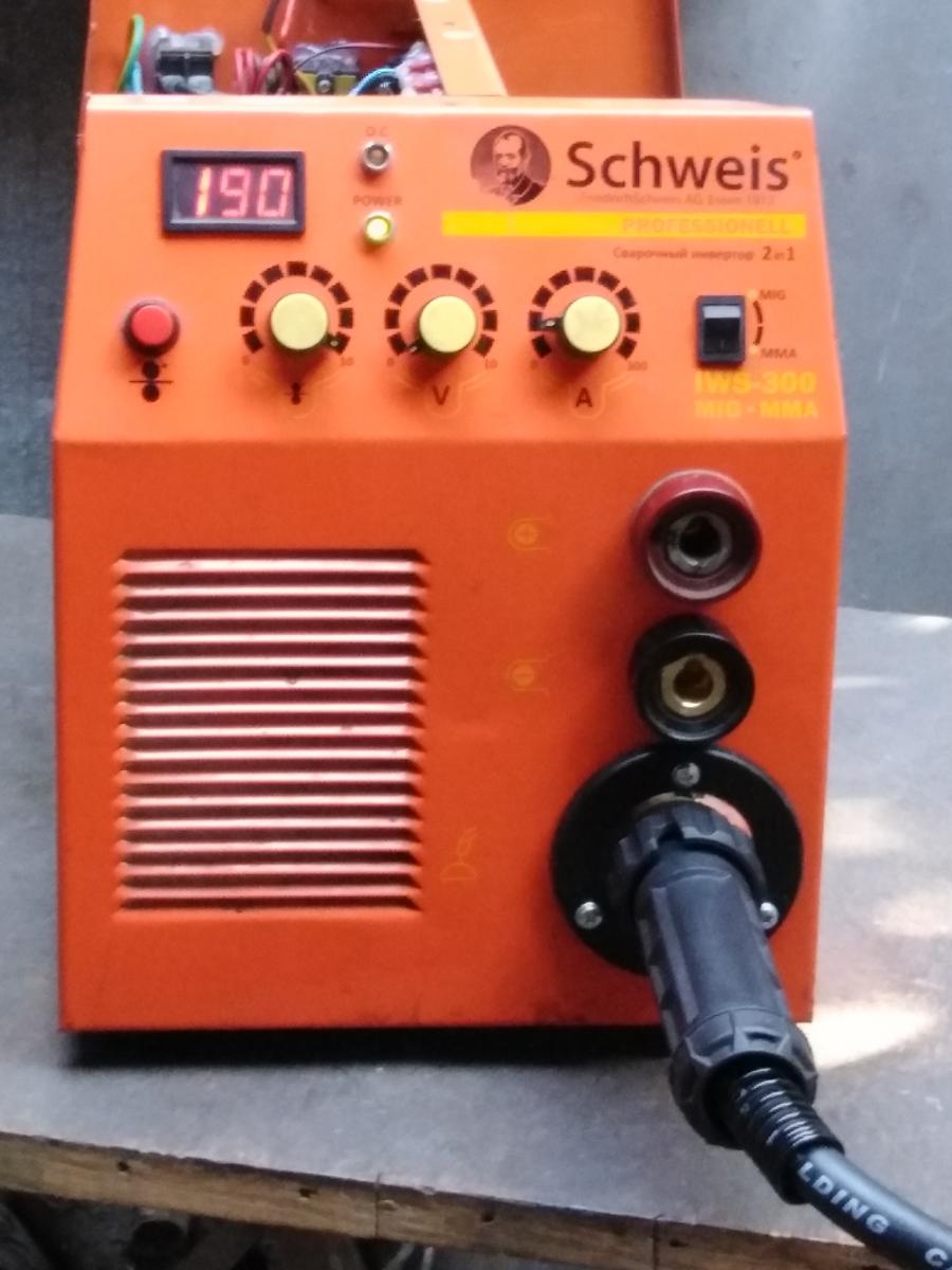

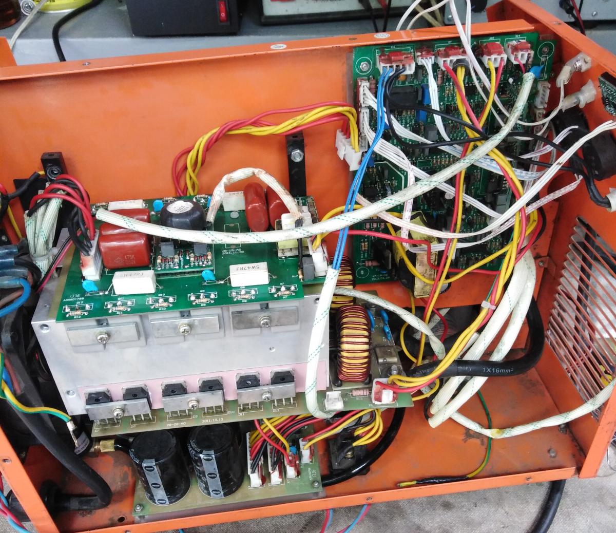

Кстати в тему немцев
Вложение 11056
даже фейс дядька на передней панели отображён, вроде на китайца не похож, а вот внутрянка
Вложение 11057Вложение 11058
Ничего не напоминает??? И с такой внутрянкой куча китайский аппаратов с разными названиями.

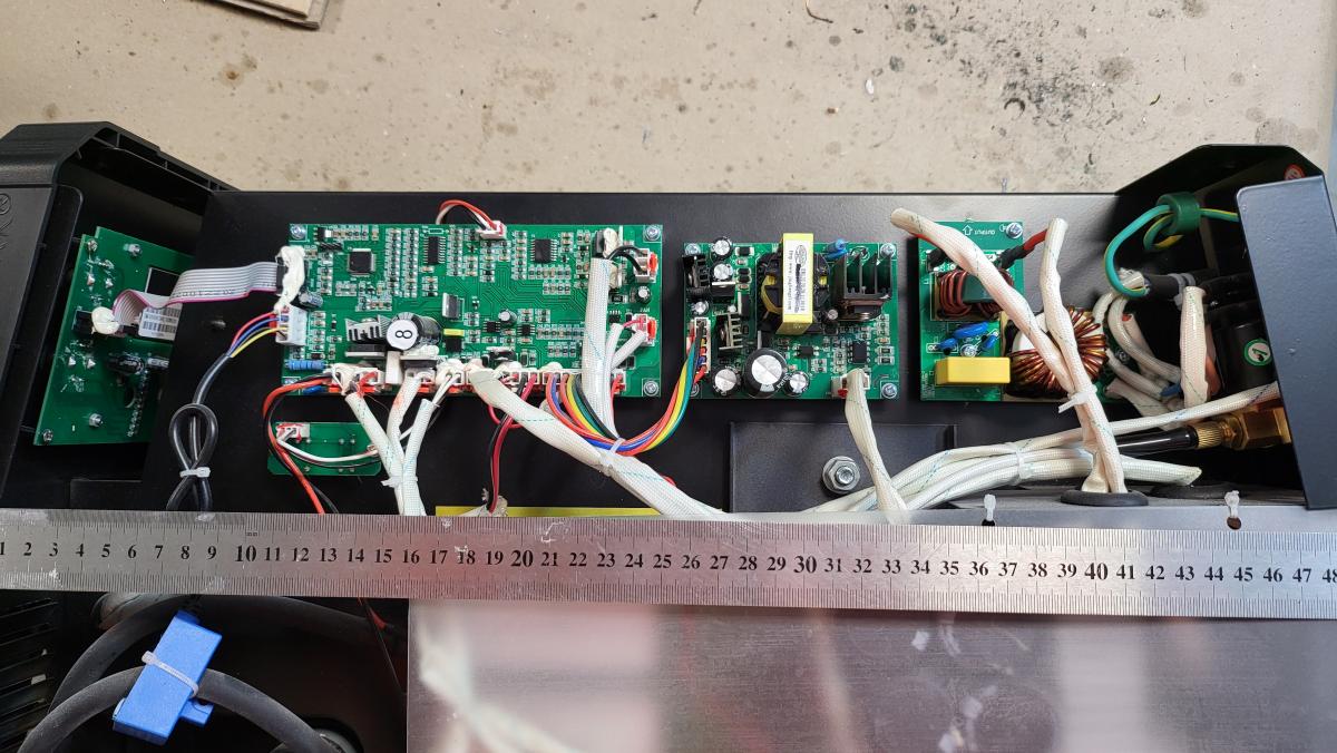

Це всередині STAHLWERK MIG MAG 200 Doppelpuls Pro,
На платах написи imig200dp
Хтось може підказати на що це подібне, з торгових марок, які в нас продаються ?
На польський magnum dual puls synergia lcd ?
Схоже, що STAHLWERK MIG MAG 200 Doppelpuls Pro є апаратом для зварювання методом MIG/MAG, з підтримкою технології Doppelpuls Pro (подвійний імпульс). Щодо порівняння з польськими торговими марками, зокрема, magnum dual puls synergia lcd, важко точно визначити, оскільки технічні характеристики можуть відрізнятися від моделі до моделі. Проте, якщо обидва апарати підтримують подвійний імпульс та мають LCD-екран для зручності в налаштуваннях, то є підстави вважати їх подібними за функціональністю.
