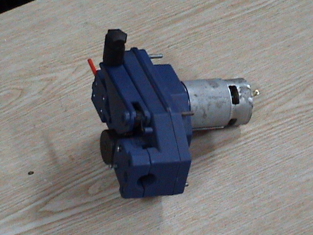

Фото украиской горелки и подающего механизма без евроразъема по ссылке ниже
http://i078.radikal.ru/1202/e6/459ce450e147.jpg

Сразу могу сказать, что данная конструкция механизма не из лучших... Т.К со временем втулки на редукторе износятся и будет дёрганье и подклинивание. Было бы хорошо если бы в низу главного ролика стоял ещё один. Таким образом нагрузки снизились и данная конструкции была бы практически вечной. Но если руки из того места растут что надо то доделать можно и самому, хотя не всегда хочется купить а потом доделывать. Уважаемый ЭЛСВА подскажите возможна ли отдельное приобретение контролирующих плат без механизма??? И какая его будет стоимость??
Ув. Safonov
Я знаю о бытующем мнении о том, что в двухроликовых подающих механизмах у мотор-редукоров работающих с подающим роликом установленном консольно могу возникнуть проблемы в связи с износом втулки. И некоторые производители, особенно Украинские, разгружают подающий ролик. Такую разгрузку можно увидеть на Харьковских: Темпах, GET-ах, Тайфунах, кроме того есть еще мелкие производители любящих эту схему.

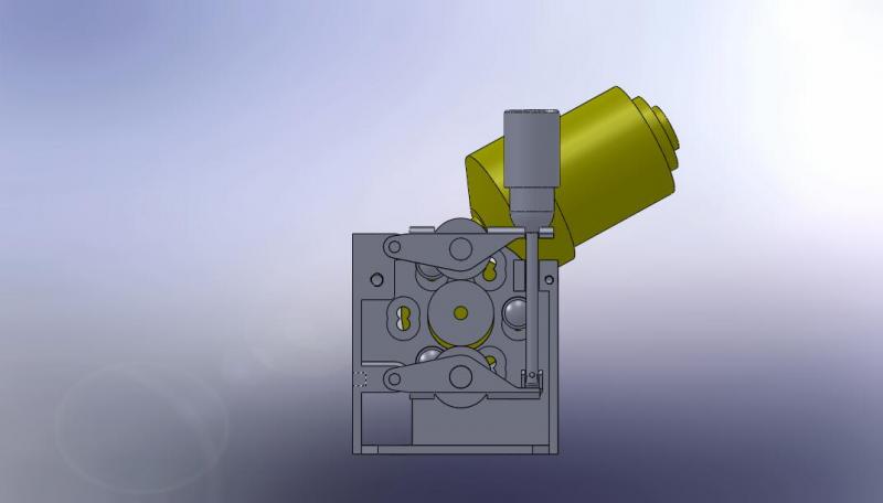

Честно говоря и я когда то хотел производить подающие механизмы и один из вариантов исполнения был с разгрузкой.
Вложение 455
Но есть много но.
Я не хочу оспаривать достоверность этого мнения. Хотя наблюдая за десятком полуавтоматов Энергии-Сварки которые имеют подающий механизм без разгрузки ролика и жигулевский мотор редуктор с дворников я только на одном аппарате (10-ти летний ПДГ-204) видел раздолбаный мотор редуктор, а 4-6 летние аппараты такой проблемы не имеют (аппараты используются на крупных СТО).
Но если принять, что проблема существует давайте разберемся в ее причине.
Так как двух роликовые подающие механизмы без разгрузки подающего ролика получили очень большое распространение в мире (в подавляющем большинстве полуавтаматах в мире стоят именно такие) в том числе в полупрофессиональных и профессиональных. И каких то проблем с надежностью полупрофессиональных и профессиональных аппаратов с такими подающими не наблюдается (Из отечественных Селма ПДГ-251, Селма ПДГ-252, SSVA 180Р, SSVA PU и многие другие ).

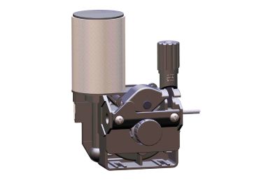

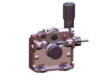

Вот картинки двух роликовых подающих механизмов от двух специализированных европейских производителей.
Вложение 456Вложение 457Вложение 458Вложение 459
Как мы видим один з них имеет мотор редуктор подобный жигулевскому мотор редуктору. Интересно да? :) (он европейского производства, имеет выходной вал со шпонкой)
Из вышесказанного я делаю вывод, что проблемы с втулками мотор редукторов, двух роликовых механизмов возникают из-за низкого качества мотор редукторов (чаще всего низкокачественных подделок жигулевского мотора редуктора), а так-же из-за перезатяжки прижимного механизма.
Я Вас хочу уверить, что низкокачественных мотор-редукторов я не собираюсь ставить. Да и механизм прижима у нас довольно удобен, что будет способствовать эксплуатации подающего механизма без перезатяжки.
Так же я знаю, что по критерию цена-качество это сейчас лучший вариант в Украине, и на много лучше того падающего механизма, который стоит на SSVA PU-2.

Этот подающий из моих запасов, я заказывал их в Китае еще в 2007г.

или с мотор редуктором (европейского производства) который не будет вызывать таких эмоций у потребителей (но цена изделия подрастет на 100-150грн), например:
Вложение 462Вложение 463Вложение 464
или вот этот европейский подающий механизм (цена изделия подрастет на 100-150грн):
Вложение 465
или с разгрузкой подающего ролика как я планировал когда – то выпускать, но для этого нужно вложить довольно много денег в оснастку, (цена изделия останется на прежнем уровне).

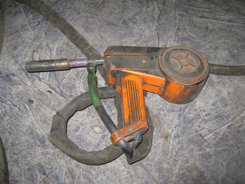

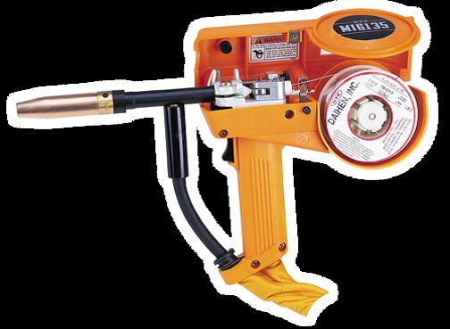

Еще вопросик, не планируете ли создать модель под такой пистолет-рукав:
Вложение 507
Вложение 508
Корпус полуавтомата реально уменьшится в 2 раза
