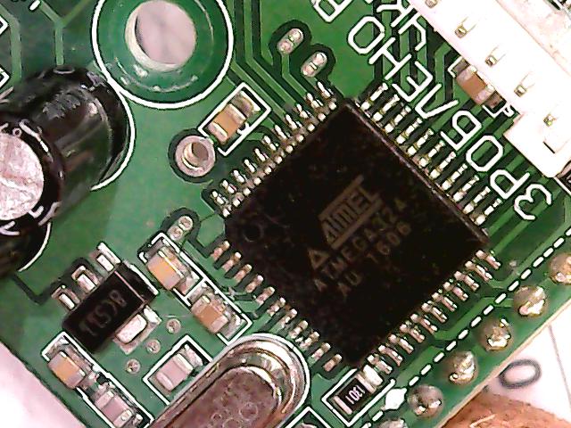

Интересно что там за процик и закрыт ли он ?
Вложение 12003 вот такой.
Закрыт, можете не сомневаться ...
Вскрыл для интереса свой аппарат , на основной плате есть только точки подключения обмотки но на маленькой плате рядом с проциком есть надписи и точки подключения - кнопка , обмотка и реле ! Есть у меня подозрение что перешивать процик не обязательно

В моем аппарате разъем для подключения подающего соединен с платой в аппарате двумя проводами, которые впаяны в разъем X21 с надписью "кноп".
Разъем трехконтактный, но одна ножка не используется.
Разъем расположен на основной плате рядом с процессорной платой, сразу же за индикатором передней панели.
Процессор - ATMEGA644PA.
Версия основной платы: БИС-04.73.
Версия процессорной платы: БУВ-04.07.
