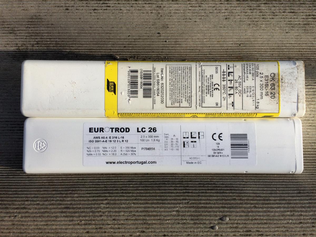

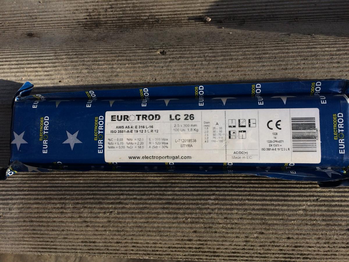

Электроды Eurotrod LC26 (AWS 5.4: E316L-16), диаметр 2.5 мм. Производство Португалия. Доставка моряками в Одессу. Из Одессы - по всей Украине. Спасибо одесситам - выручают, продают по разумной цене, а не как в интернет-магазинах по цене золота и ждать нужно месяцами.

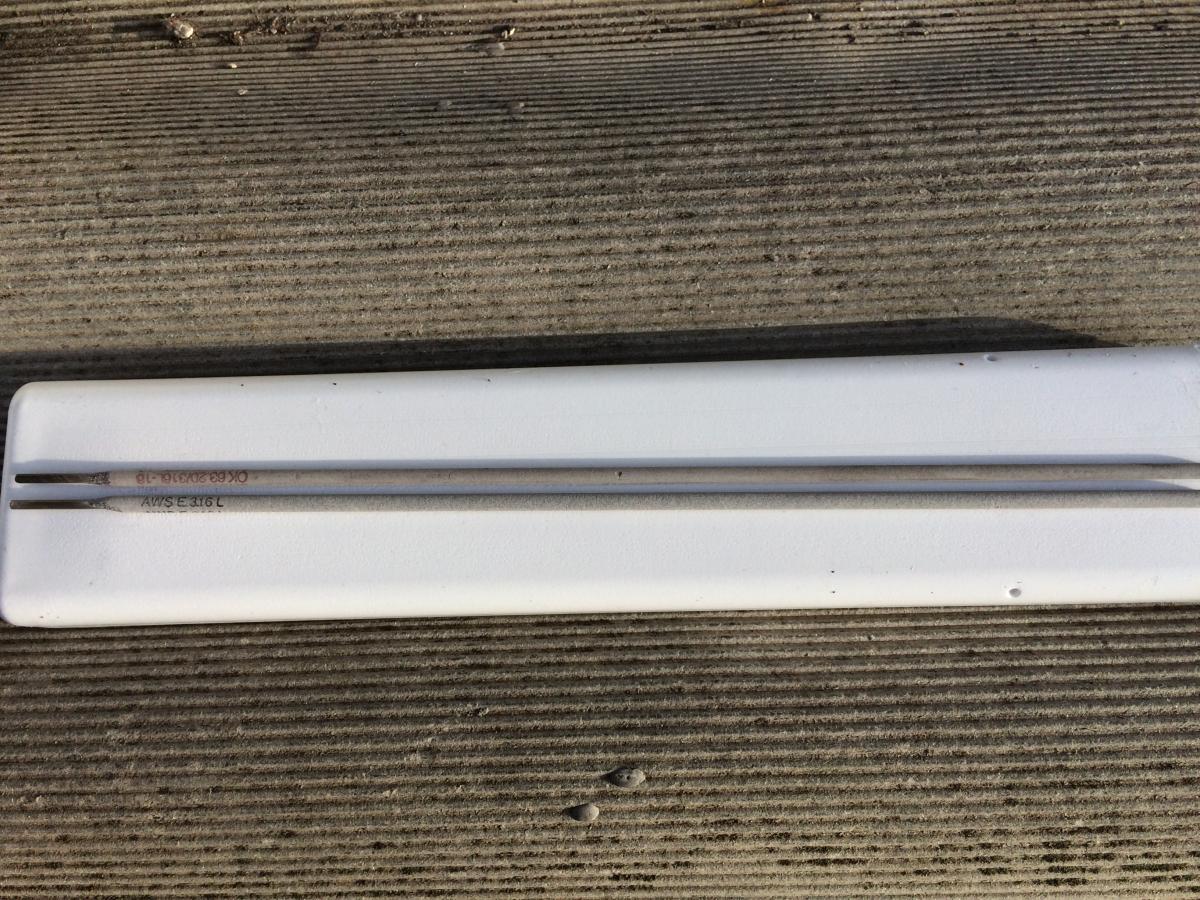

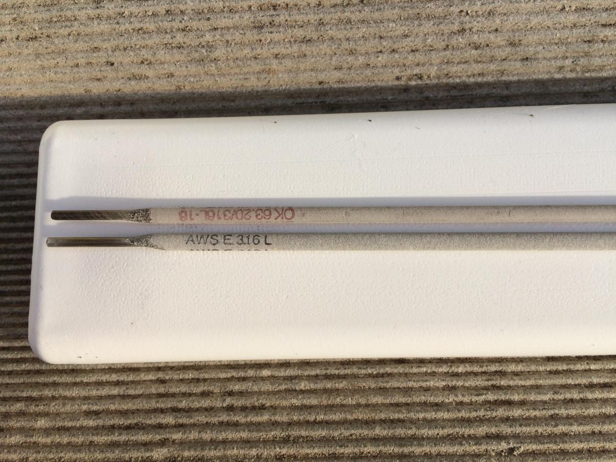

Пачка пластиковая (пенал), запечатан герметично в упаковку (см фото). Электроды с рутиловым покрытием. Без графитового напыления на конце - это важный компонент при сварке нержавейки (чем легче зажигается, тем меньше пятен нагара). Немного туговато зажигаются на низких токах. Горят стабильно.
По сравнению с эсабовским прямым аналогом ОК 63.20 немного более шумно - эсабовские горят тише. Немного покрытие толще эсабовских. Эсабовские зажигаются при токе 20А, эти не ниже 45А. Поэтому проблематично их использовать на металле малых толщин. В принципе это хорошие электроды - даже не так воняют при горении, как монолитовские.

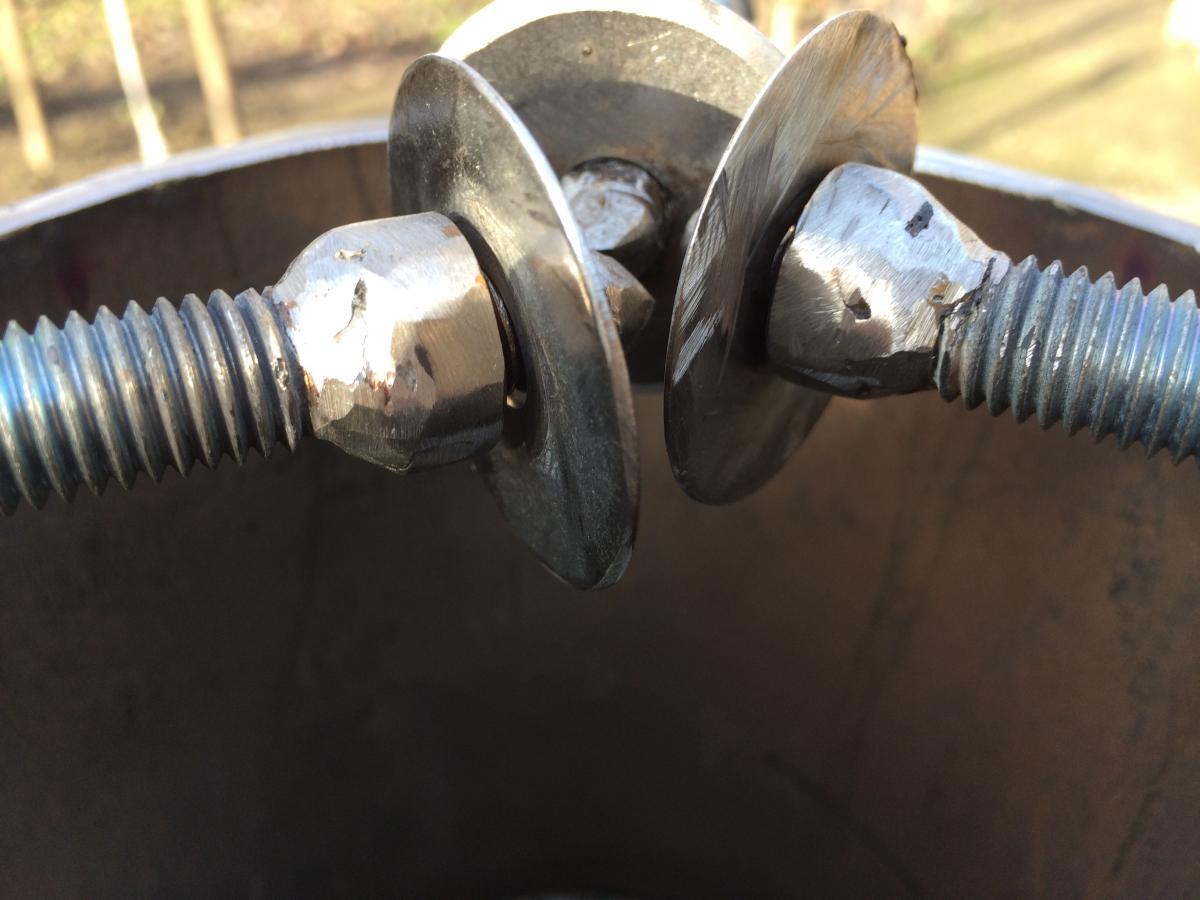

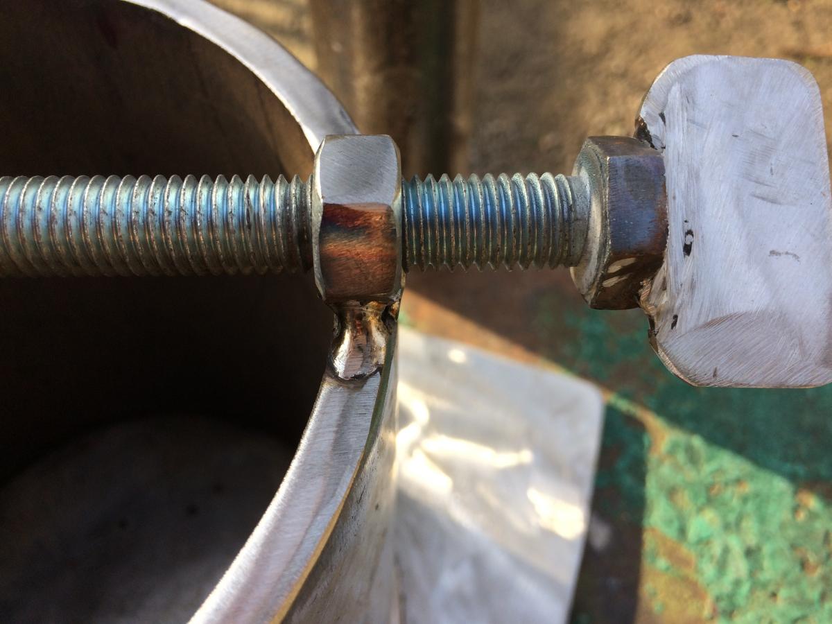

Я не буду показывать здесь шов, сделанный этими электродами. Покажу лишь то, что этими электродами можно успешно приваривать разнородные стали - малоуглеродистую каленую оцинкованную с нержавейкой 12х18н10т и с 304. Цинк желательно зачистить, чтобы было меньше вредных паров и включений в нержавейку.
На фото - гайки и болты М12 из черной малоуглеродистой стали приварены к нержавейке.
