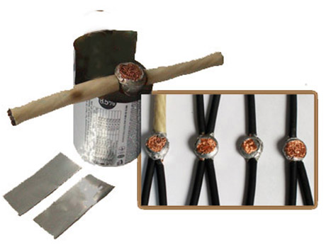

В этом случае тонкостенный элемент кроме пластического деформирования образует совместно с проволочками жилы жесткую оболочку по боковой поверхности пятачка со свободной торцевой поверхностью из спрессованных проволочек жилы. Образцы неразъёмных соединений см. на фото3.
Вложение 6552
Фото 3.

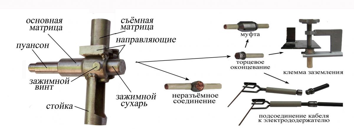

По аналогичной технологии осуществляется оконцевание жил кабеля в торцевой контактный пятачок для получения различных разъёмных соединений.
Разработано простое универсальное приспособление для получения как оконцеваний так и неразъемных соединений с оригинальным способом зажима кабелей (ноу-хау) во время их прессования ( см.фото 4).
Все наши соединения и прессовочные устройства испытаны в условиях производства (в сварочных цепях) и запатентованы в России и Украине
Вложение 6553
Фото 4.
