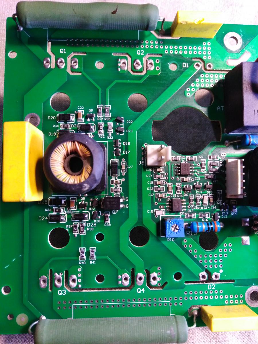

Кстати в новых аппаратах драйвер идет без транзисторов

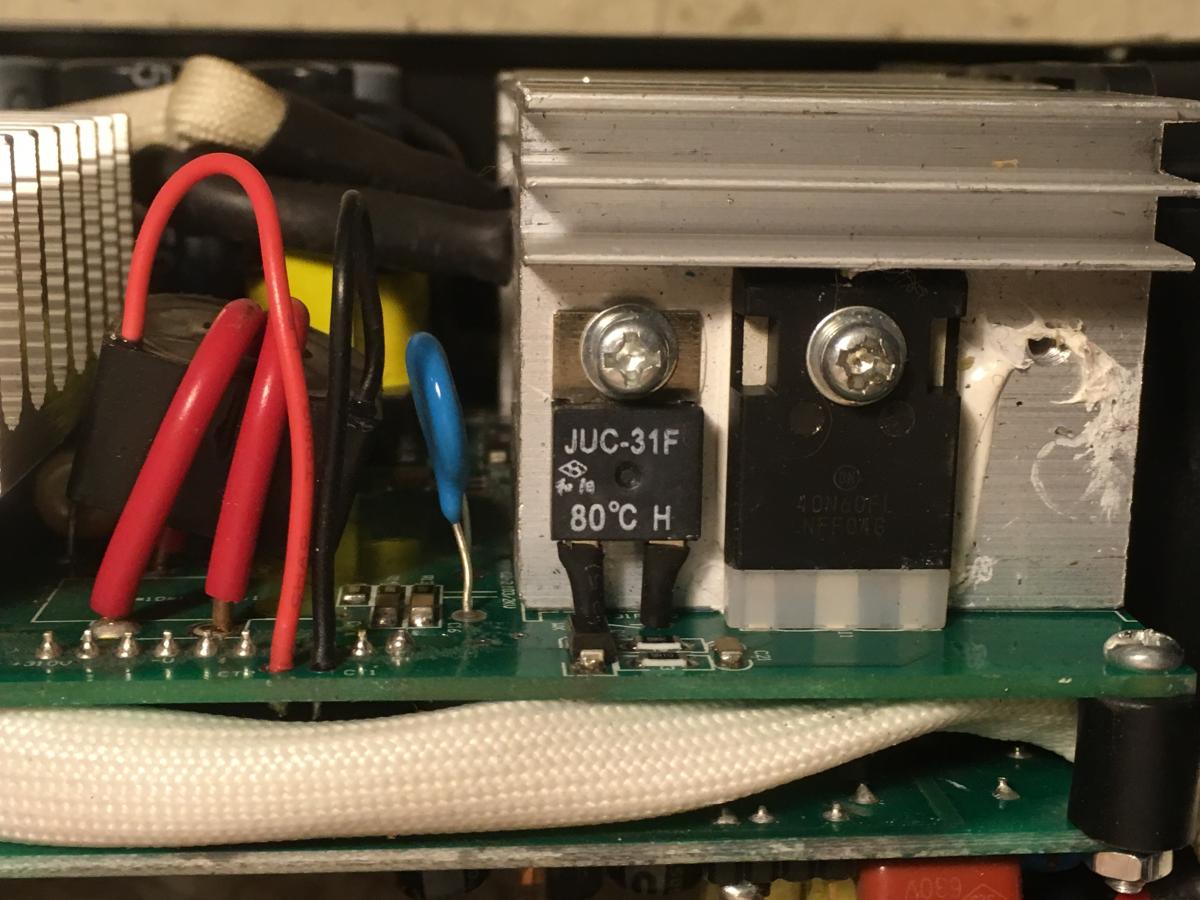

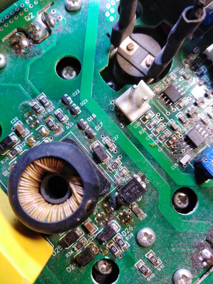

Вложение 9215Вложение 9216

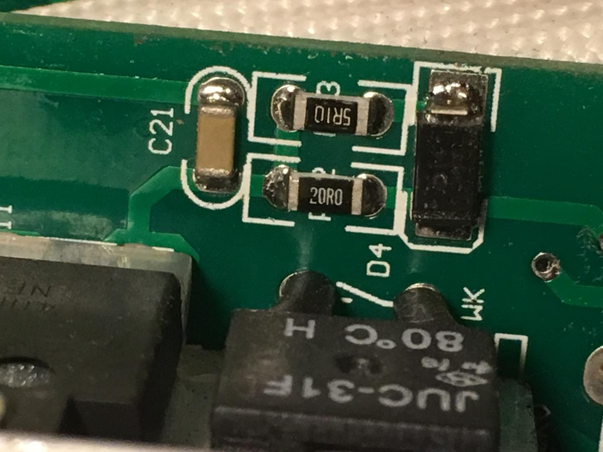

Диод SR26E, даташиты легко находятся

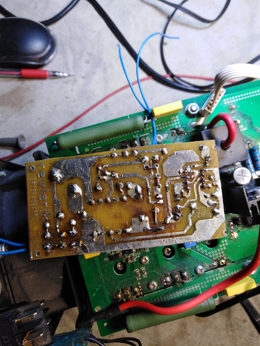

Да я согласен, что если сделать по уму как говориться, то всё будет хорошо. Вот принесли - и это только фрагмент - аппарат перепахали весь.
Вложение 9217
А это дополнение :D
Вложение 9218Вложение 9219

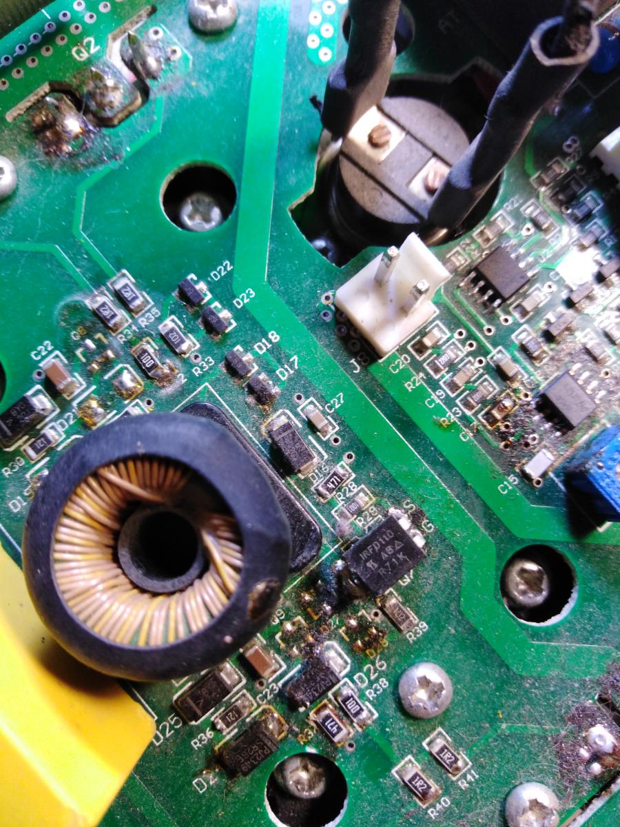

А это драйвер после ремонта пока без выходных транзисторов
Вложение 9220

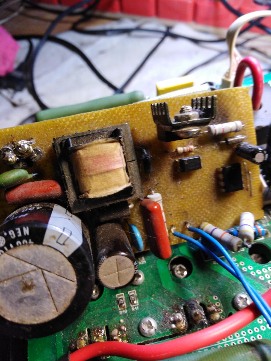

По итогу уже трудится аппарат:)
Это KAISER NBC-250 - "косой" с самопитанием. И плату дополнительной дежурки так сказать выкинул из аппарата.
Правильный ремонт, по человечески!
Ну вот, хочу отписаться на счет ремонта.Диод , оказался , банально 4148 в корпусе SOD123. Заменил транзистор, этот диод, все супер.Аппарат уже месяц трудится.Всем Большое Спасибо. Тему можно закрывать.
