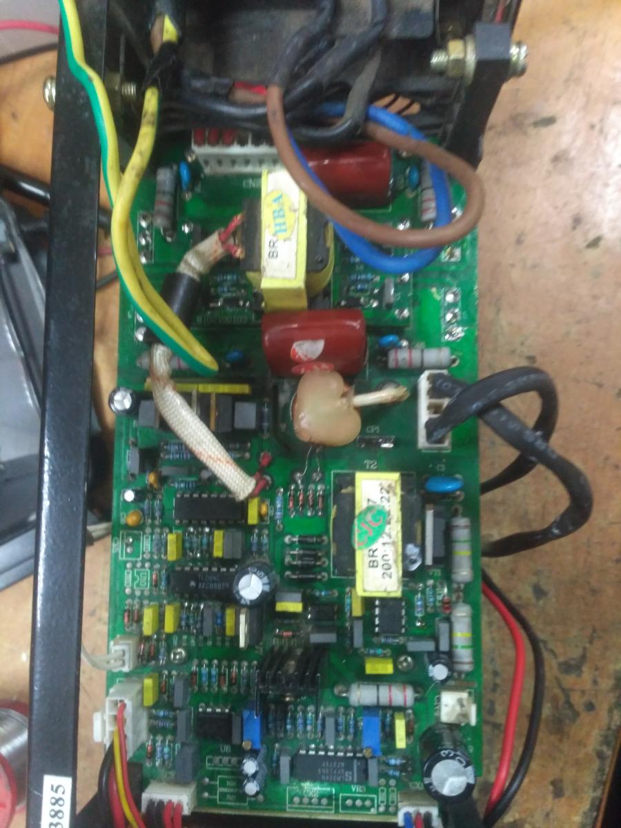

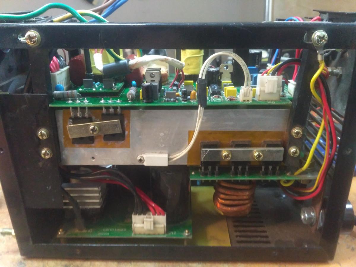

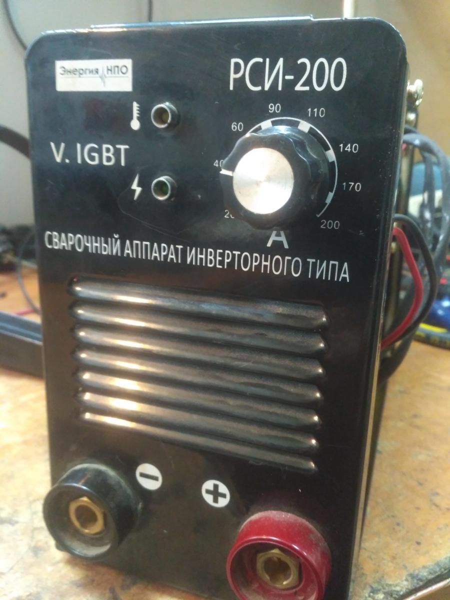

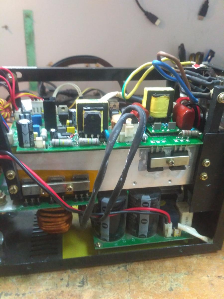

День Добрый всем! Прошу помощи у знатаков. Принесли в ремонт такой инвертор:Вложение 10463Вложение 10464Вложение 10465Вложение 10466
Силовых ключей нету (выпаяны).Дежурка не запускается.Заменил полевик К2611,шим uc3843,резистор на затвор полевика с шим,стабилитрон 20В.(на 20 не было поставил на 16)Дежурка запустилась.+15;-15 ;вентилятор крутится;в обвязке IGBT транзисторов нашел и заменил в обрыве резистор на 3,9 Ом.

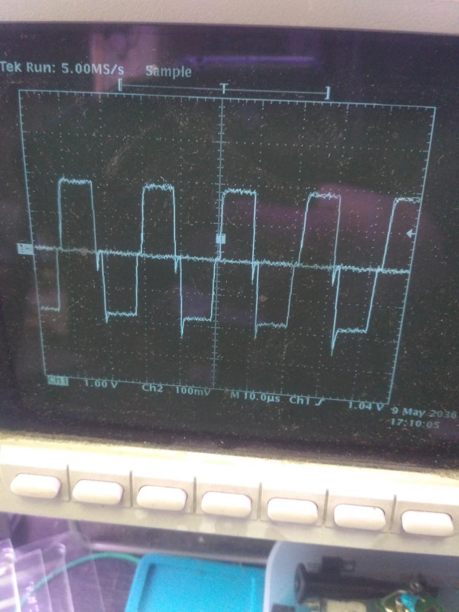

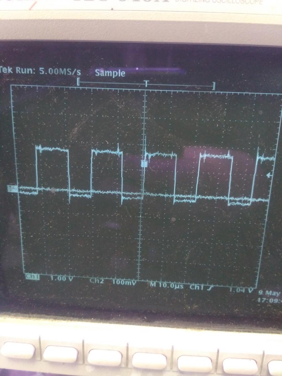

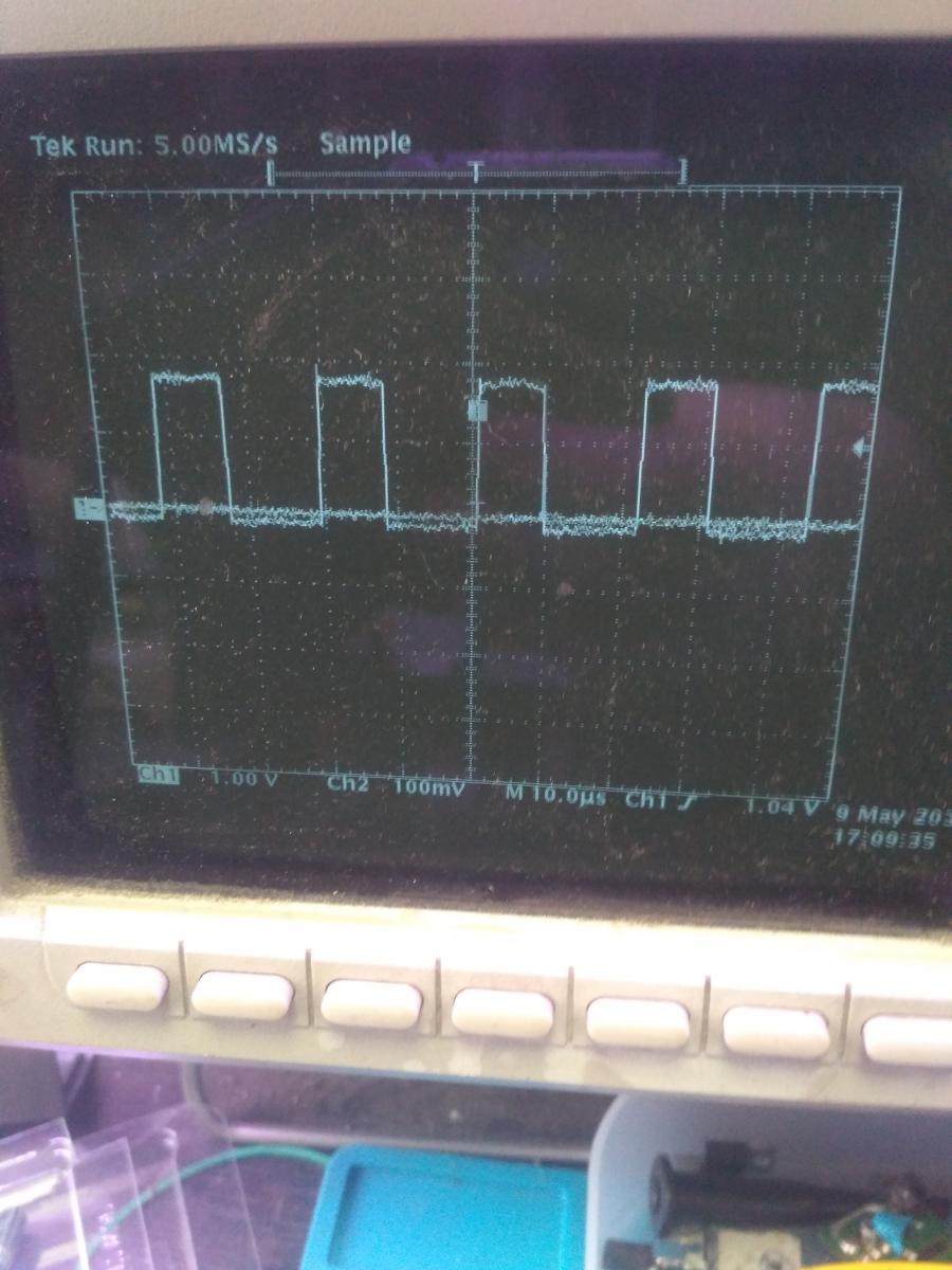

Подклюбчил осцилограф,вижу картину:Вложение 10467 Это выход 11 и 14 нога шим 3846. Вложение 10468 это на входе ТГР.Вложение 10469 это з-э на IGBT траз-ах. Впаял 4шт. CW30NC120HD. Начал варить 3-кой на малом токе,варит .Добавил ток варил и случился БАХ. Вылетели 2 транзистора. Проверил снова всю обвязку вокруг них 4шт диода шотки(по разному звонились) Заменил транзисторы .Осцилограмы не поменялись. Сртемаюсь варить
.Вдруг снова будет БАХ. Не дншевые транз-ы. Может кто какой совет даст на что еще внимание обратить?
