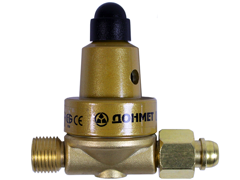

Если б Донмет сделал новый "АР-40/У-30V ДМ"
Вложение 8378

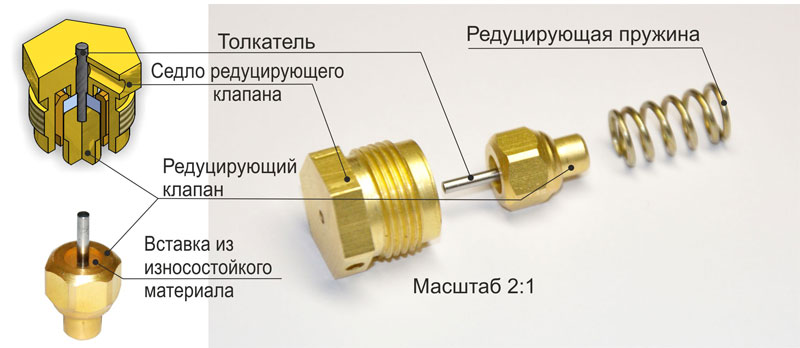

с новым редуцирующим узлом
Вложение 8379
в "капсуле" с дополнительным "третьим уровнем защиты" (предфильтром) как в "БКО 50-4 ДМ",
Вложение 8380
да плюс еще и новый "Оптимизатор ДМ Lite"
Вложение 8381
то получился бы вариант на все случаи жизни для ПА, ну может еще и ротаметр на горелку для тех кто не часто варит :). Для углекислоты - просто редуктор с регулируемым расходом ну и "анти-пшикалкой-оптимизатором". Для аргона - если к новому "пропановому" оптимизатору добавить "крутилку" - то получилась бы двухступенчатая система, для более равномерного расхода газа при падении высокого давления в баллоне.
А так у Донмета то клапана не правильные (на старых моделях маленькая шайбочка готовая перекоситься при первом же удобном случае, и толкатель к ней такой же), то предфильтров нет (типа новым усовершенствованных редукционным механизмам грязь от углекислоты нипочем), ну и двухступенчатых редукторов наверное никогда не было...

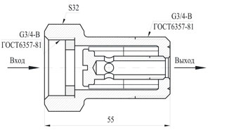

В принципе есть у БАМЗ такая штука как:
Фильтр входной к газовым редукторам (390-2000)
Вложение 8382
Устройство у него очень несложное:
Вложение 8383

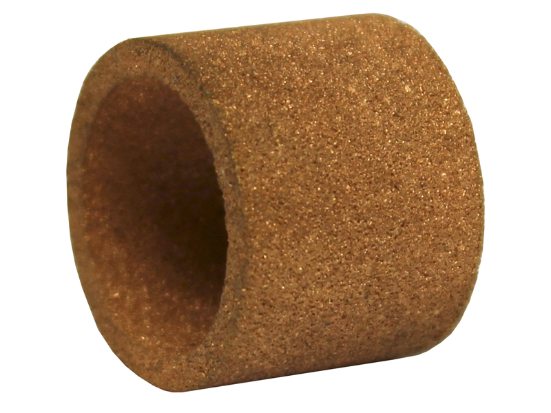

комплектуется наверное парой тех же "фильтрующих элементов ЭФ-5".
Вот бы и Донмет научился б такую несложную чудо-технику делать в нагрузку к своим не сильно сложным редукторам, или даже делать подогреватели газа со встроенным фильтром этого (углекислого) газа.
