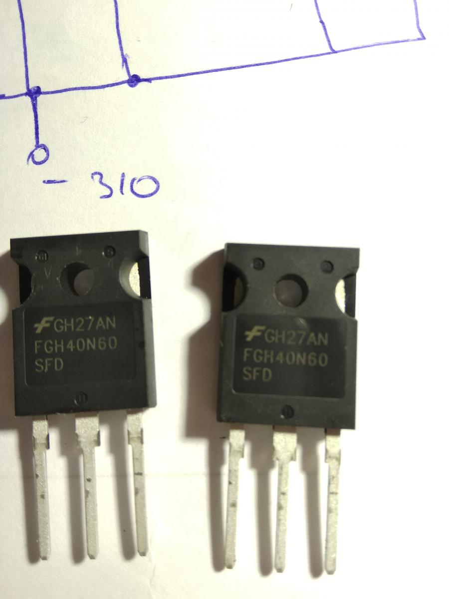

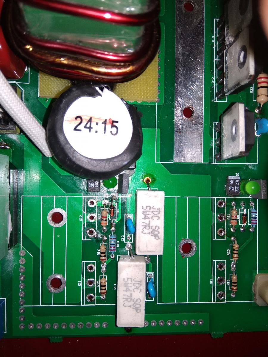

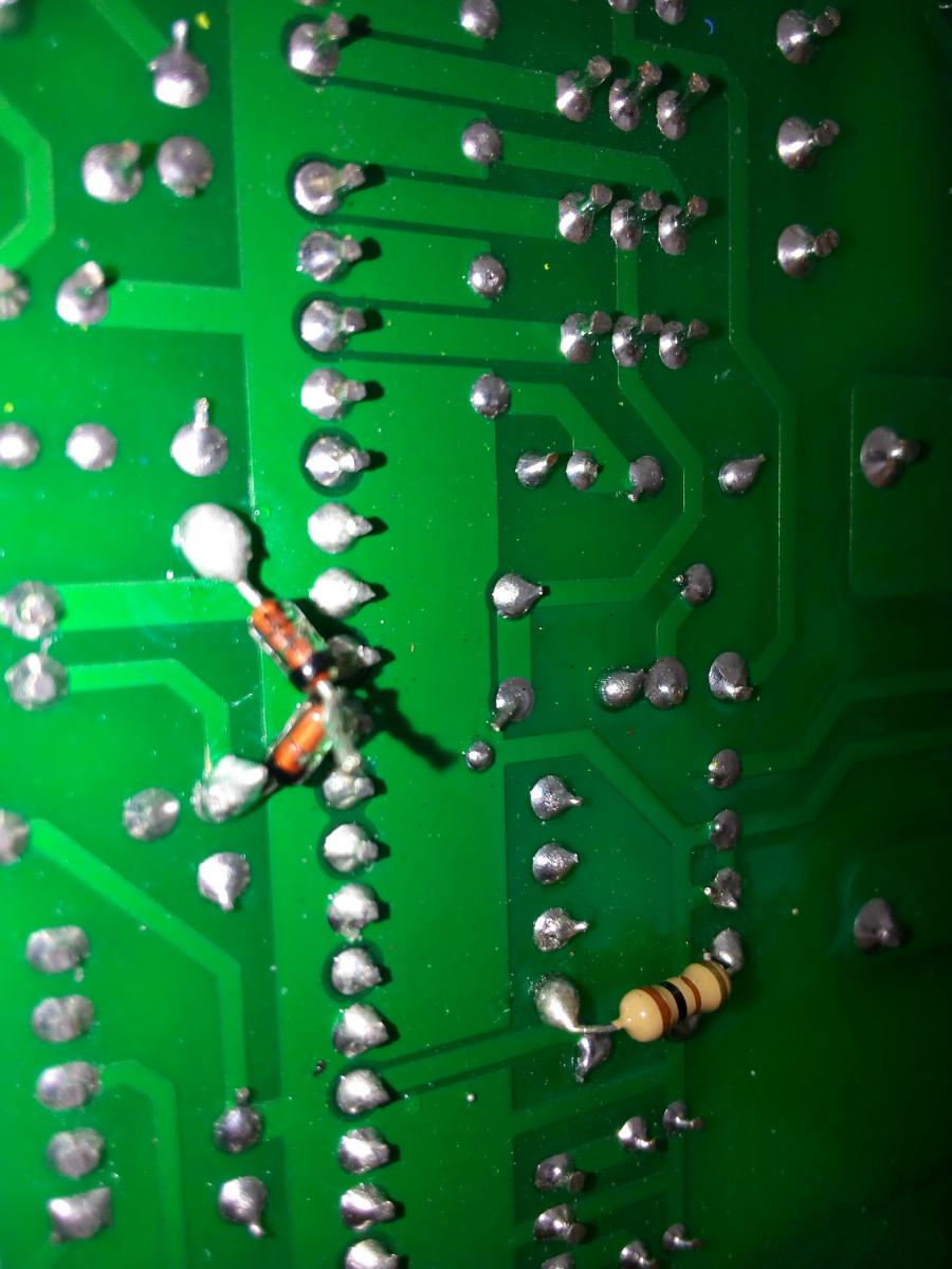

Добрый день . История сварочника такая , при включении кнопки очень здорово грохнуло , выбило свет в гаражэ. после разборки и замеров были

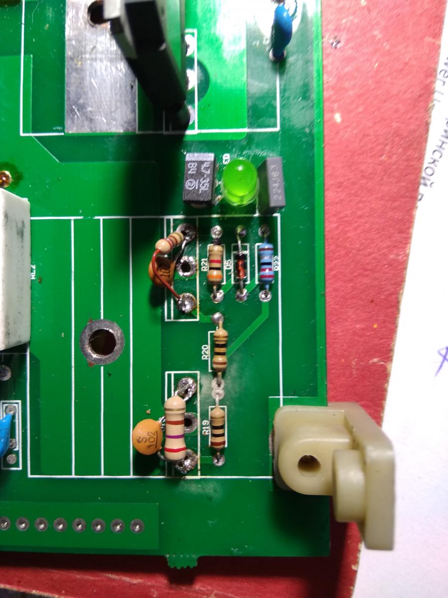

обнаружены сгоревшие силовые 40n60 , термистор NTC47D-15 , диод 4148 в цепи датчика тока силовыых транзисторов . Драйвера транзисторов целые .

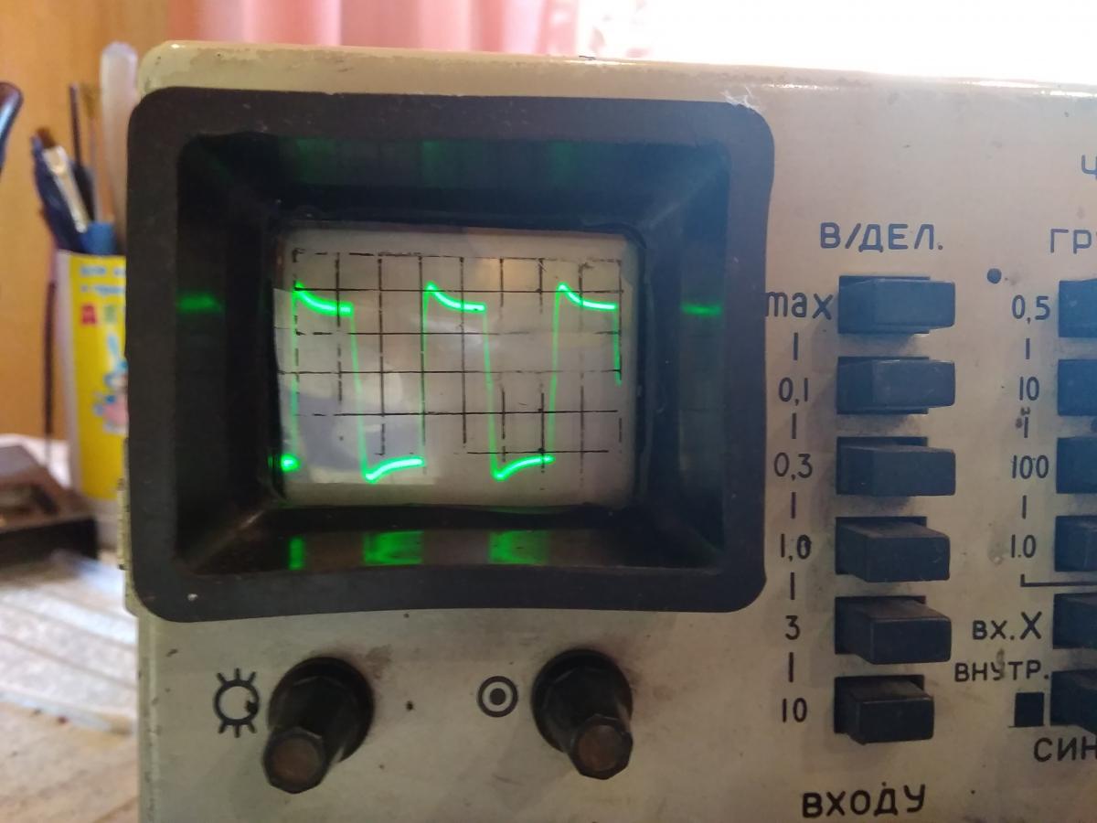

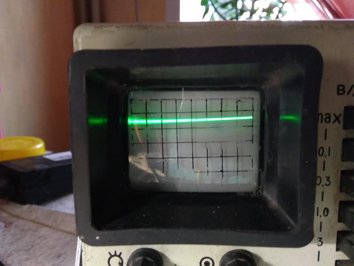

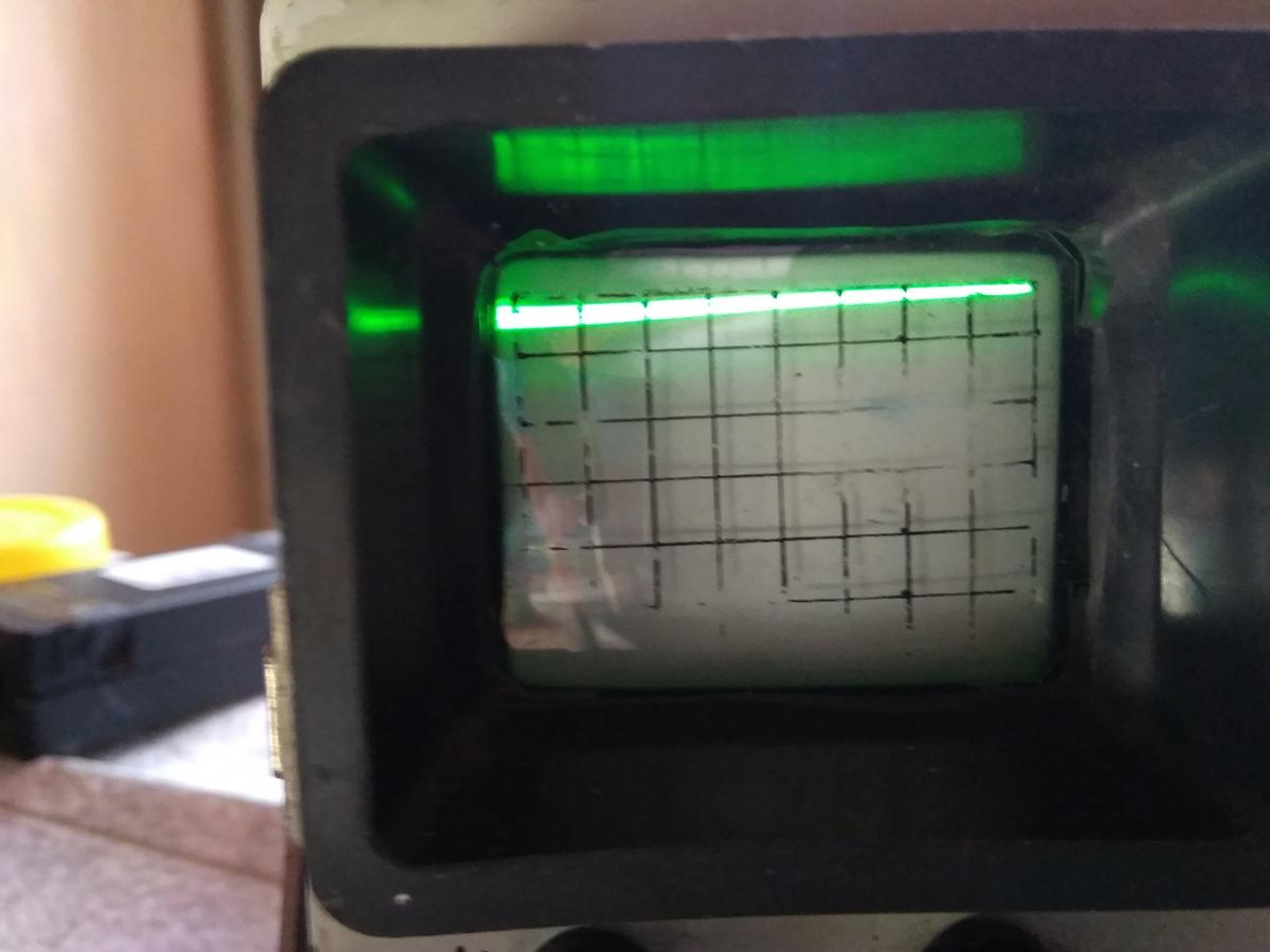

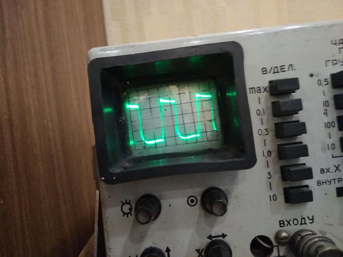

Дежурка 25В 12В в норме. Осцилограмы на базах снял (стареньким осликом , другого под рукой нет)

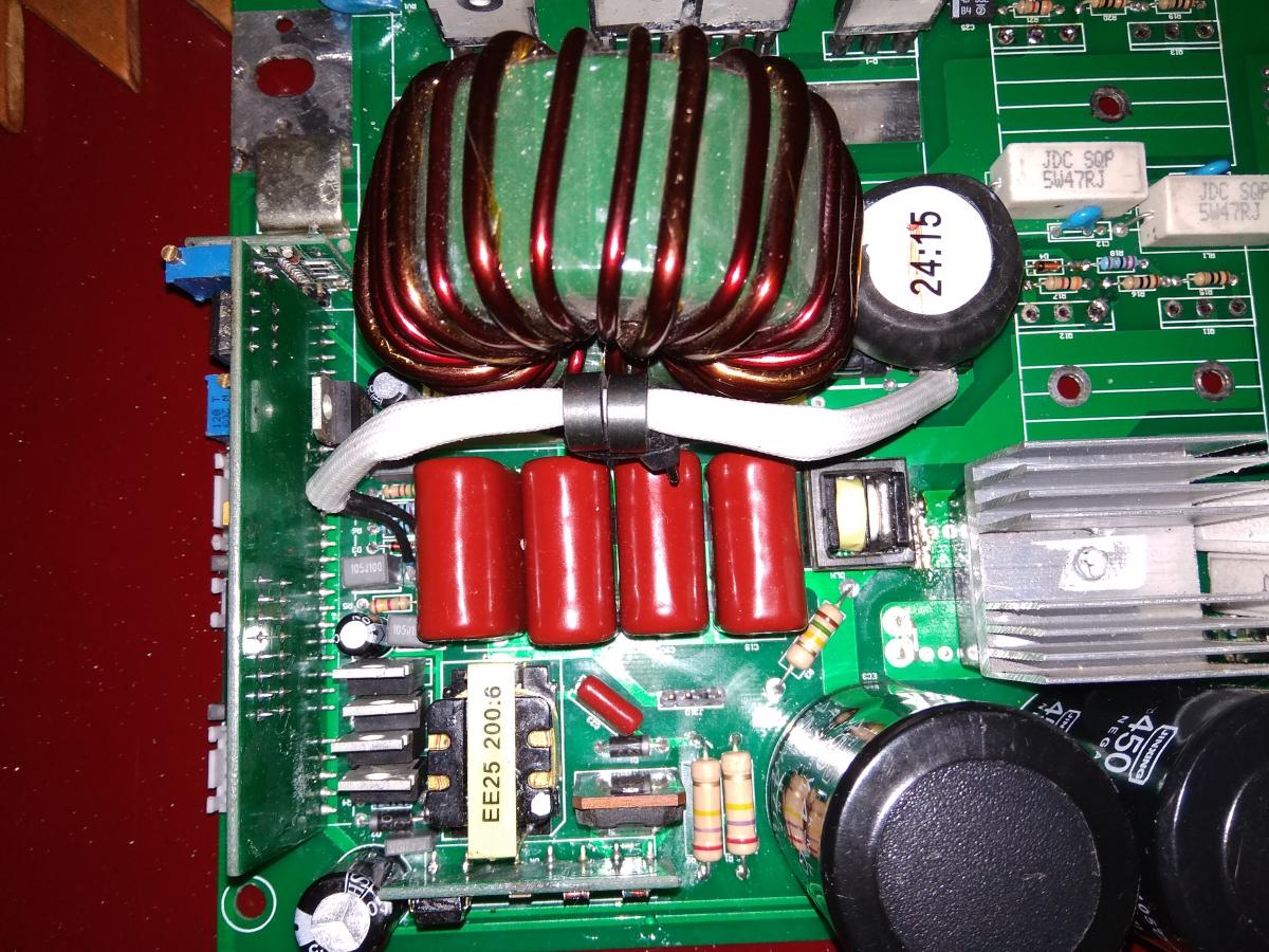

Вложение 8672 . Все восстановил . сварочник подключил через лампочку , только не в разрыв +310 а полностью на 220В . Лампочка
загорелась ярко и сразу притухла , еле светилась. Замеров никаких не делал . Убрал лампочку включил в сеть и снова салют с выбитым электричеством.
Разобрал , померял , сгорели два 40n60 и термистор. Все остальное целое. Проверил защиту по току раотает (подал U от бп вместо вторички
трансформатора тока шим выключает импульсы). Силовое релле слышно срабатывает . В силовой части проверил все сопртивления и конденсаторы .

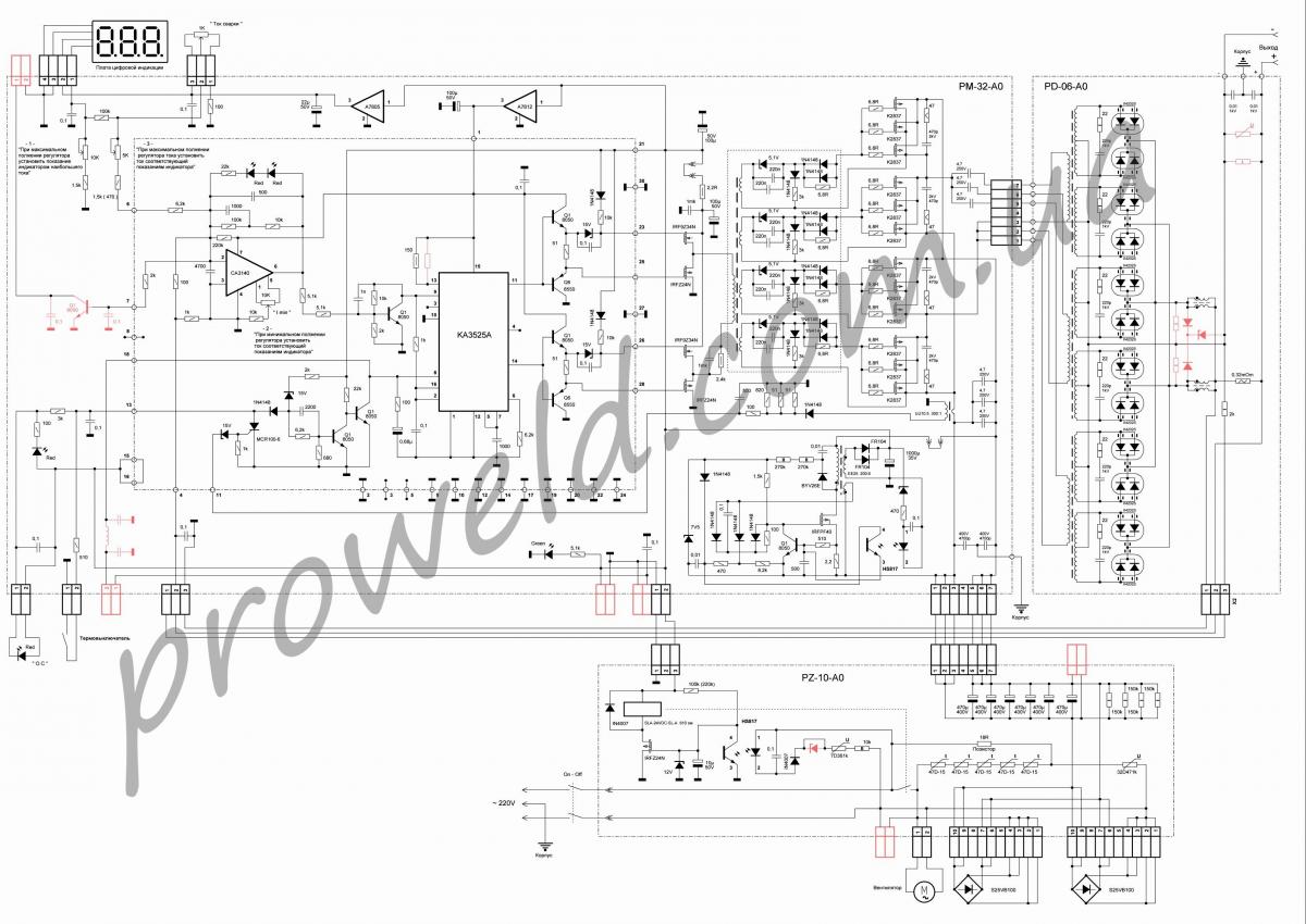

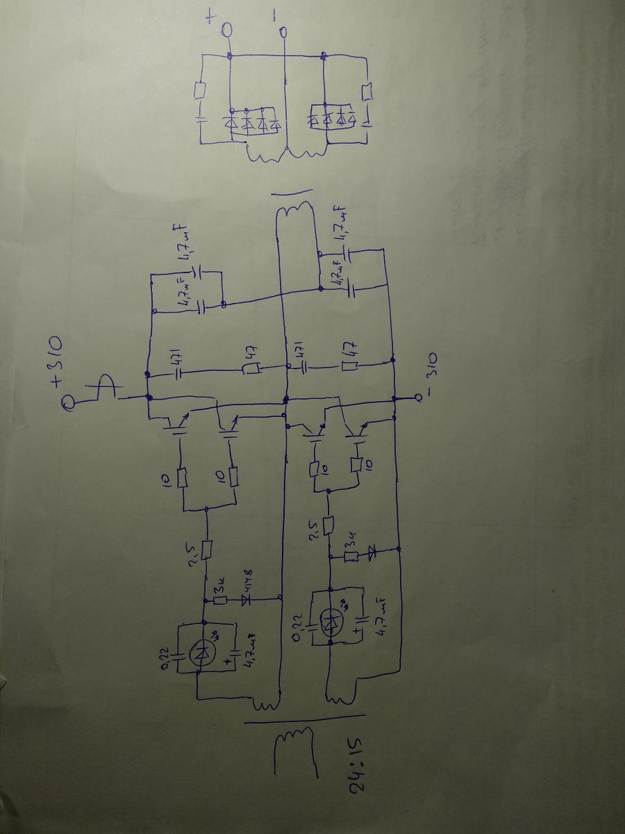

Куда дальше рыть , принимаются все соображения и подсказки (заранее спасибо ). Схема управления как ММА-250 . Выходная часть я так понял

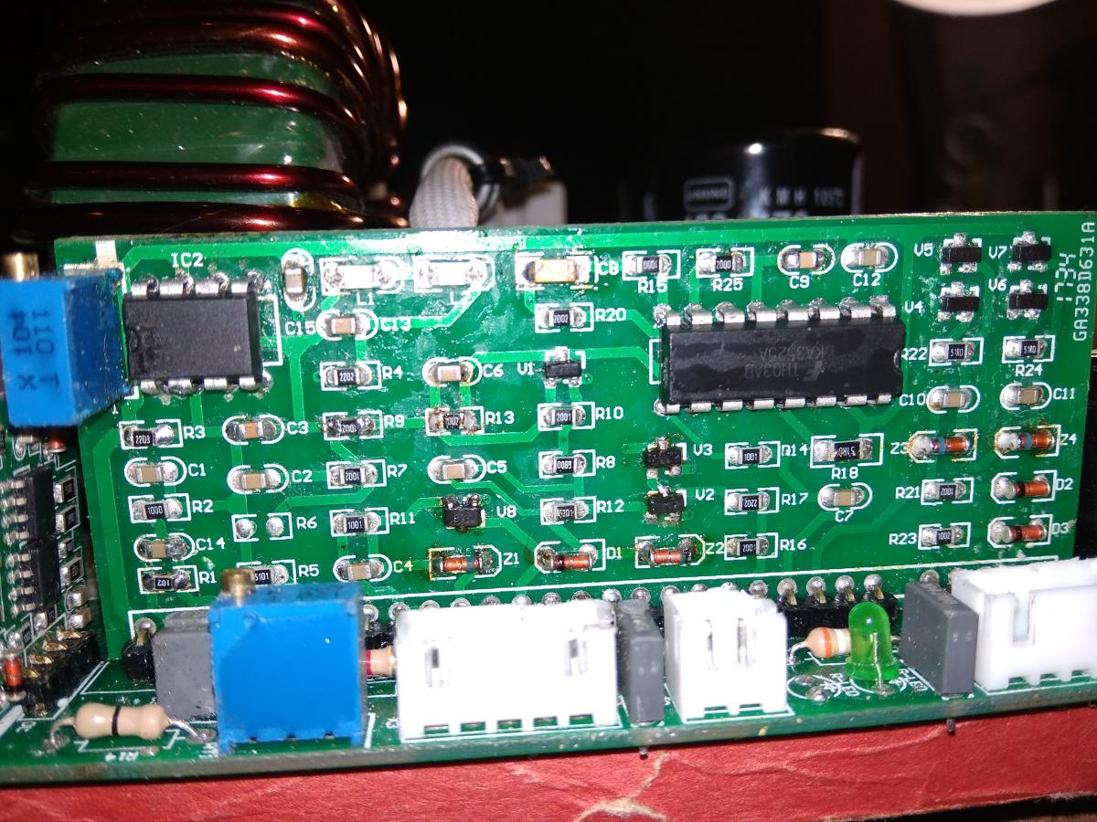

полумост. Схему срисовал с платы Вложение 8673
