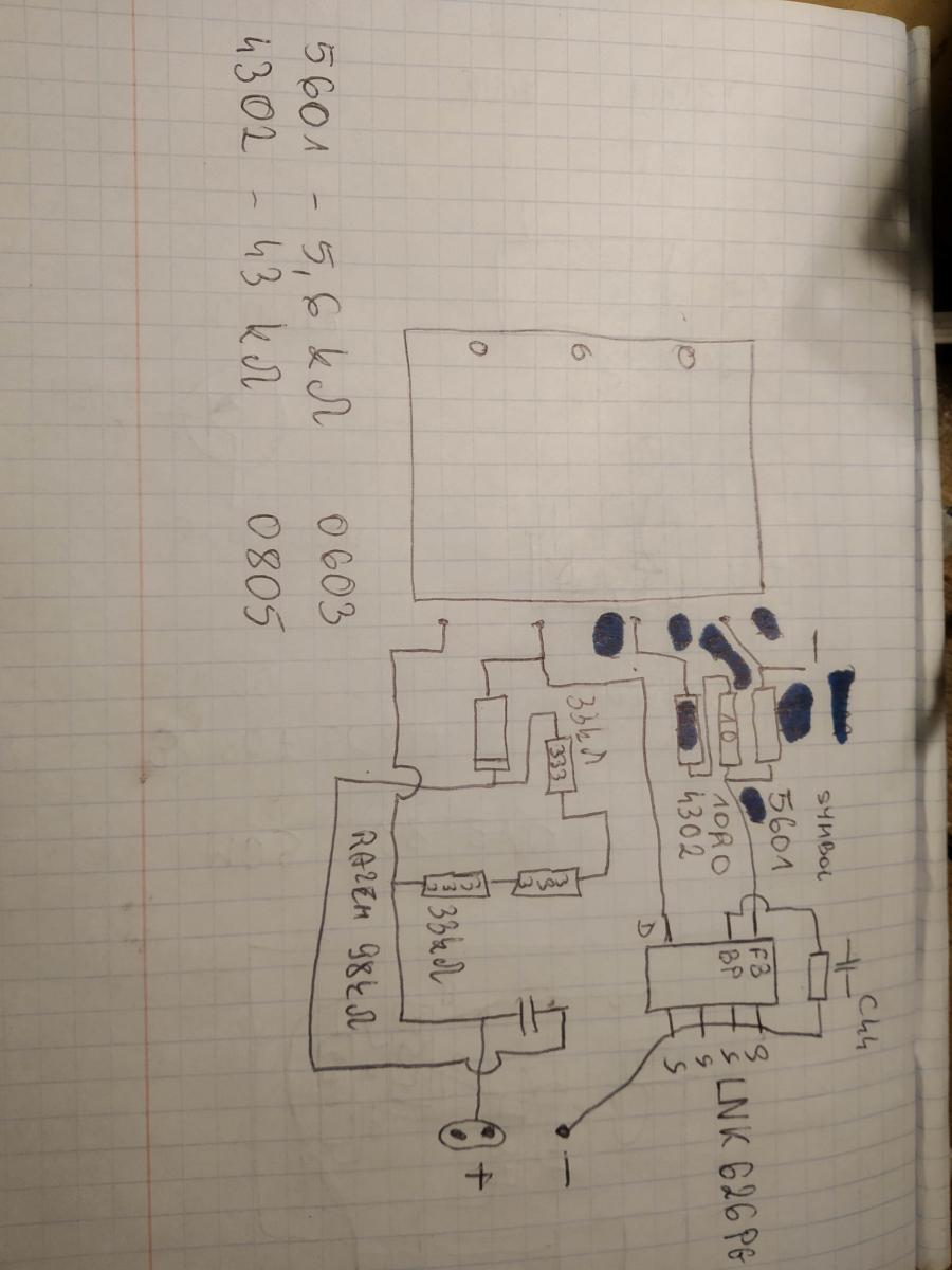

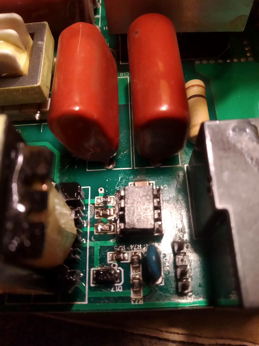

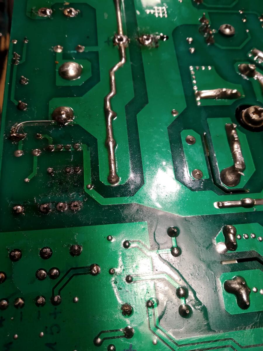

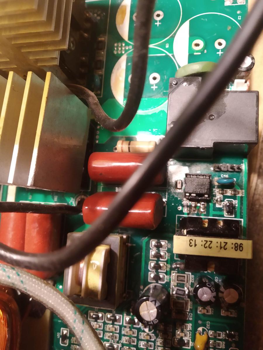

Всем привет, у меня проблема с запуском вспомогательного преобразователя в сварочном аппарате, преобразователь на базе LNK 626 PG вообще не запускается, но после отключения FB все работает но напряжения слишком высокие (что и понятно), то есть возможно трансформатор поврежден или в ветви FB системы LNK значения резистора неверны, может там уже кто-то был, извините за язык но я это написал и перевел на русский, остальная часть сварочного аппарата в порядке, только преобразователь поврежден
