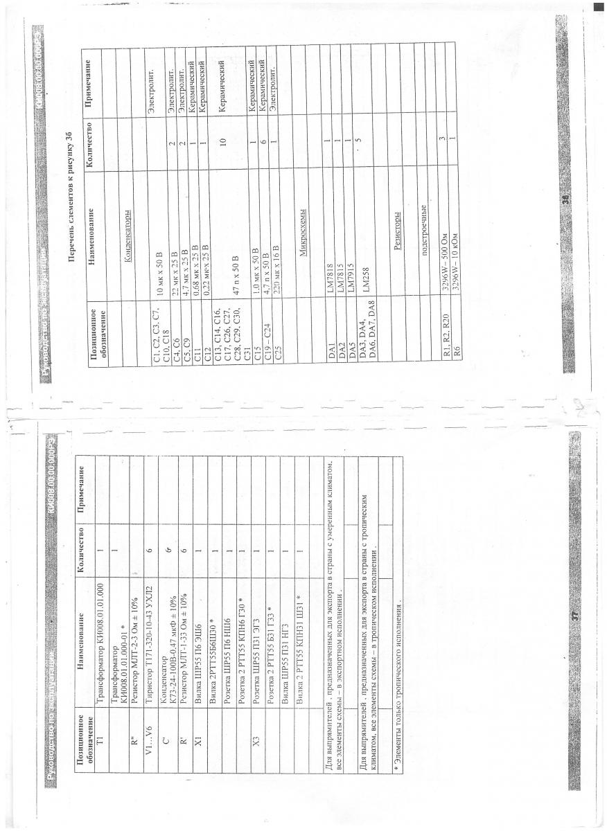

Та же проблема. У кого есть схема на КИУ-1201? Помогите пожалуйста.
Нашёл!
Это только схема, есть ещё и описание, но ZIP архив со сканкопиями сюда выложить не получается.
Пользуйтесь на здоровье! И ставьте плюсики в репутацию, не скупитесь :)
