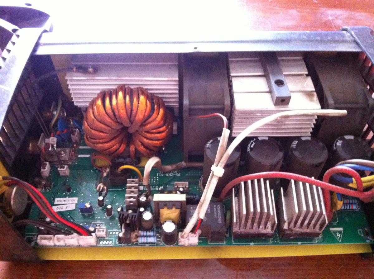

Здравствуйте! Я не профессионал в электронике но как хобби изучаю работу сварочных инверторов и их ремонт. Столкнулся вот с чем не включался аппарат.

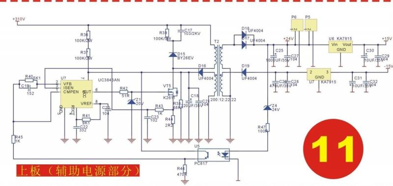

Начал прозванивать дежурку шим контроллер оказался пробит между землёй и питанием, просмотрев другие детали не нашёл ничего. Заменил шим никаких
результатов не дало напряжение было на входе 7.44 в опорное около 1.0.. в потом заметил что R 44 не соответствует своему номиналу вместо 2.2 ома был
где то 40 ом. Вот тут то всё и началось. Ещё было падение напряжения между 4 и 8 ногой шим что говорило уже о снова вышедшем из строя шим. Я решил
выпаять шим и заменить R44.. Выпаяв шим удостоверился что между 4 и 8 не бесконечное сопротивление..решил что она сдохла. Поменял R 44 и вот тут всё
и началось. НЕ впаивая шим ку я решил включить аппарат что бы промерить какие напряжения есть вообще на её на ногах вдруг где то что то не так.
В итоге сразу же пошёл дымок со стороны мосфета, потом дымок дал R44.. Запускал без лампы.. без латера.
В итоге я имею нечто невообразимое меряя напряжения на точке где входит седьмая нога шима имею вообще 60 с копейками вольт. я выпаял мосфет..
и плюс имею напряжение между 6 ногой и затвором 16 вольт!!! хотя у меня нет ни шим ни полевго транзистора она просто посути висит в воздухе как такое
может быть подскажите пожалуйста???! Мосфет был очень горячим и ещё после выпаивания он не звонится на КЗВложение 9812Вложение 9813
