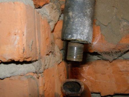

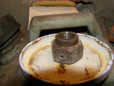

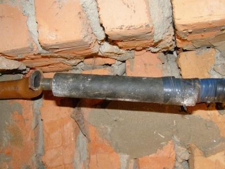

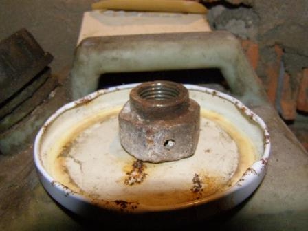

Вложение 1920Вложение 1921Вложение 1922Вложение 1923
Как и обещал выкладываю фото своего держака электродов. Все забываю в подвал фотик взять. Конструкция проста до умопомрачения. 10 минут работы для токаря. Стержень(шестигранка) протачиваем-режем резьбу на одном конце, на него точим "шапку-гайку" с различными отверстиями для электродов от 2 до 4 мм. Второй конец срезаем на половину(2-3 см под клемму) для крепления клеммы с проводом. Клемму лучше крепить прямо, без поворота на 90 градусов-ломаеться провод и клемма. Крепим на винт(режем резьбу) М8. Сверху одеваем кусок шланга-я брал от гидросистемы самолета, можно от трактора. Что торчит(клемма)-мотал изолентой.
