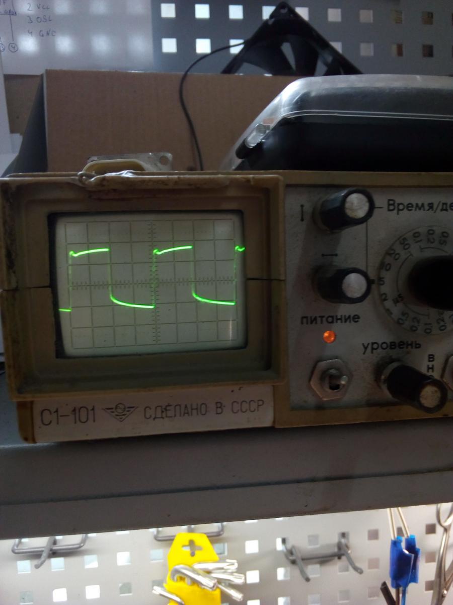

Xort01 ,Вот заменил 7815 , на 317, сварка циклично уходит в защиту.При этом , напряжение на выходе , так же , то появляется, то пропадает,.Но , это , и понятно.Осциллограмма при появлении напряжения , думаю норма.Вложение 9070
