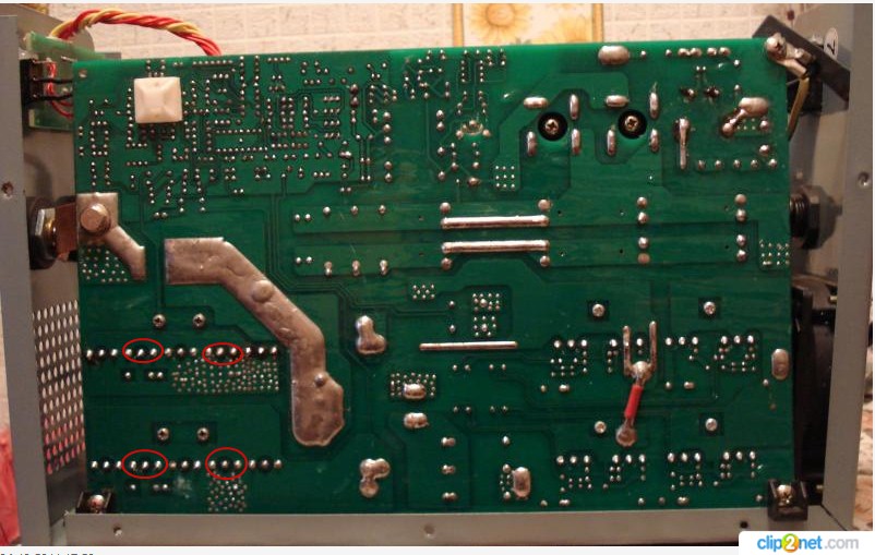

...и ещё нескромный вопрос
у меня есть свободные места с контактными площадками
под транзисторы, диоды
я понимаю, что это стартовая монтажка
если добавляются отсутствующие элементы
меняется наверное мощность
что бы не делать несколько плат отдельных
надо мощность 120 Ампер поставили например 4
надо 250 поставили всю линейку...
...ссори если флуд и не в тему
...с Уважением !

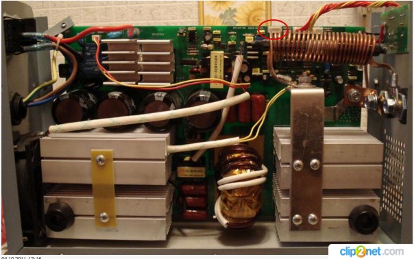

фото участка,ну а так думаю вы правы.
у меня обведённые красным отсутствуют элементы...
Вложение 4550
ну это диоды по выходу,иногда ставят с запасом,иногда вместо десяти слабых ставят шесть помощнее.
...понятно, спасибо...

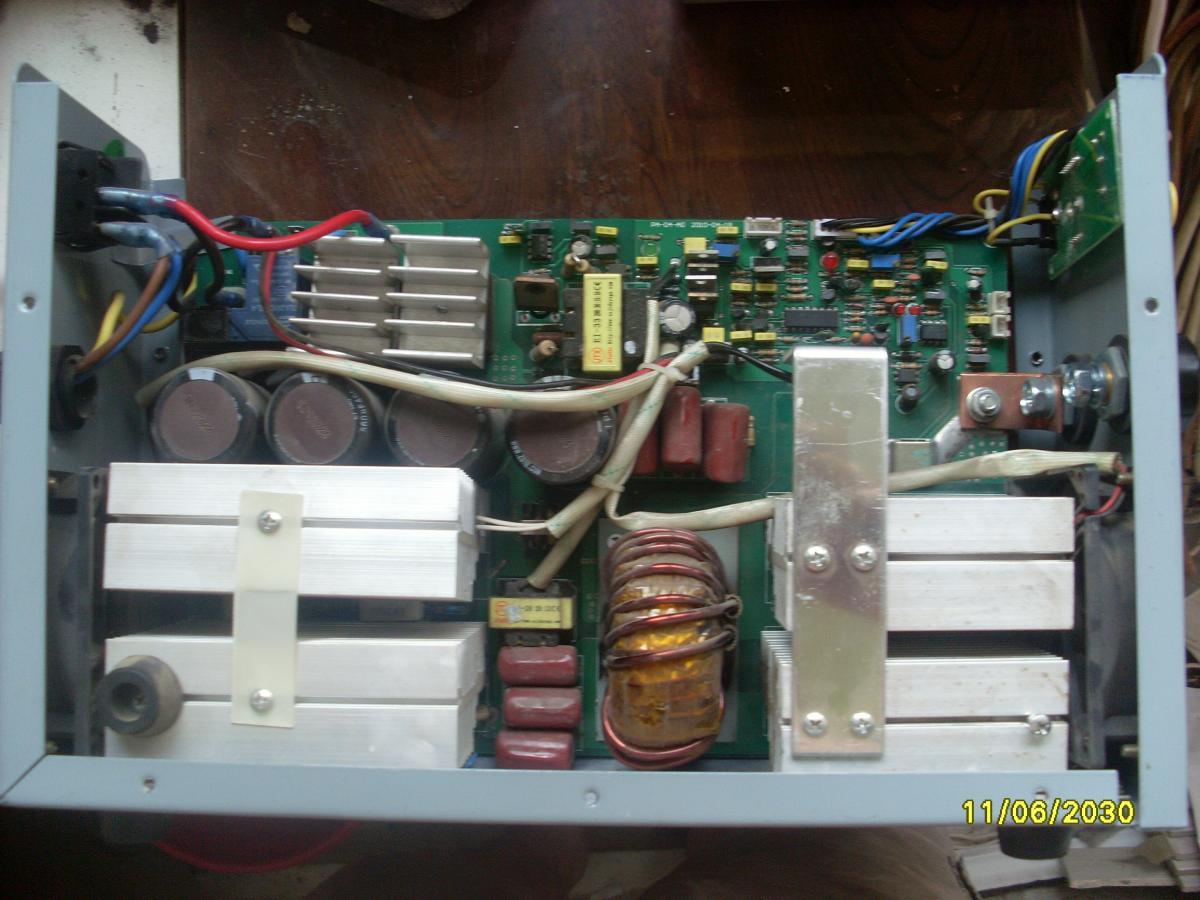

Вложение 4551

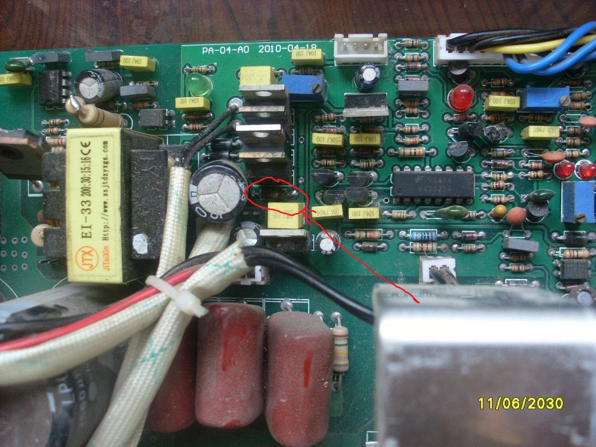

не подскажите какое сопротивление на +24вольт и полевики должно стоять ?
у меня тоже сгоревшее .
kladik вычислил номинал резистора и это 10 Ом.
я просмотрел схемы 3-этажек вроде 2.2 ом
может схема аппарата Искра-Профи ММА-280i у кого есть ?
что посоветуете какой номинал сопротивления запаять ? 2.2 ом или 10 ом как предложил kladik.
Резистор там стоит на 1 ом
