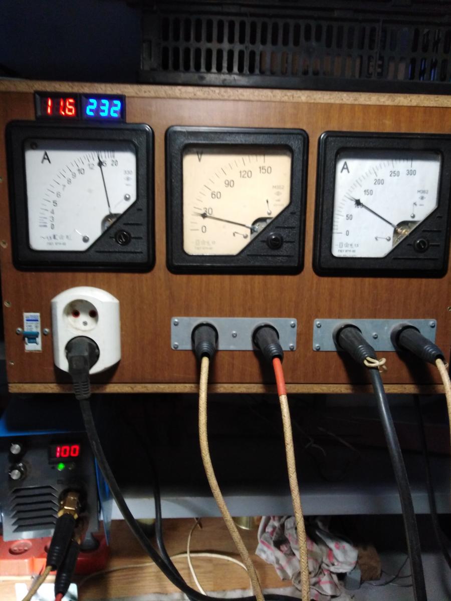

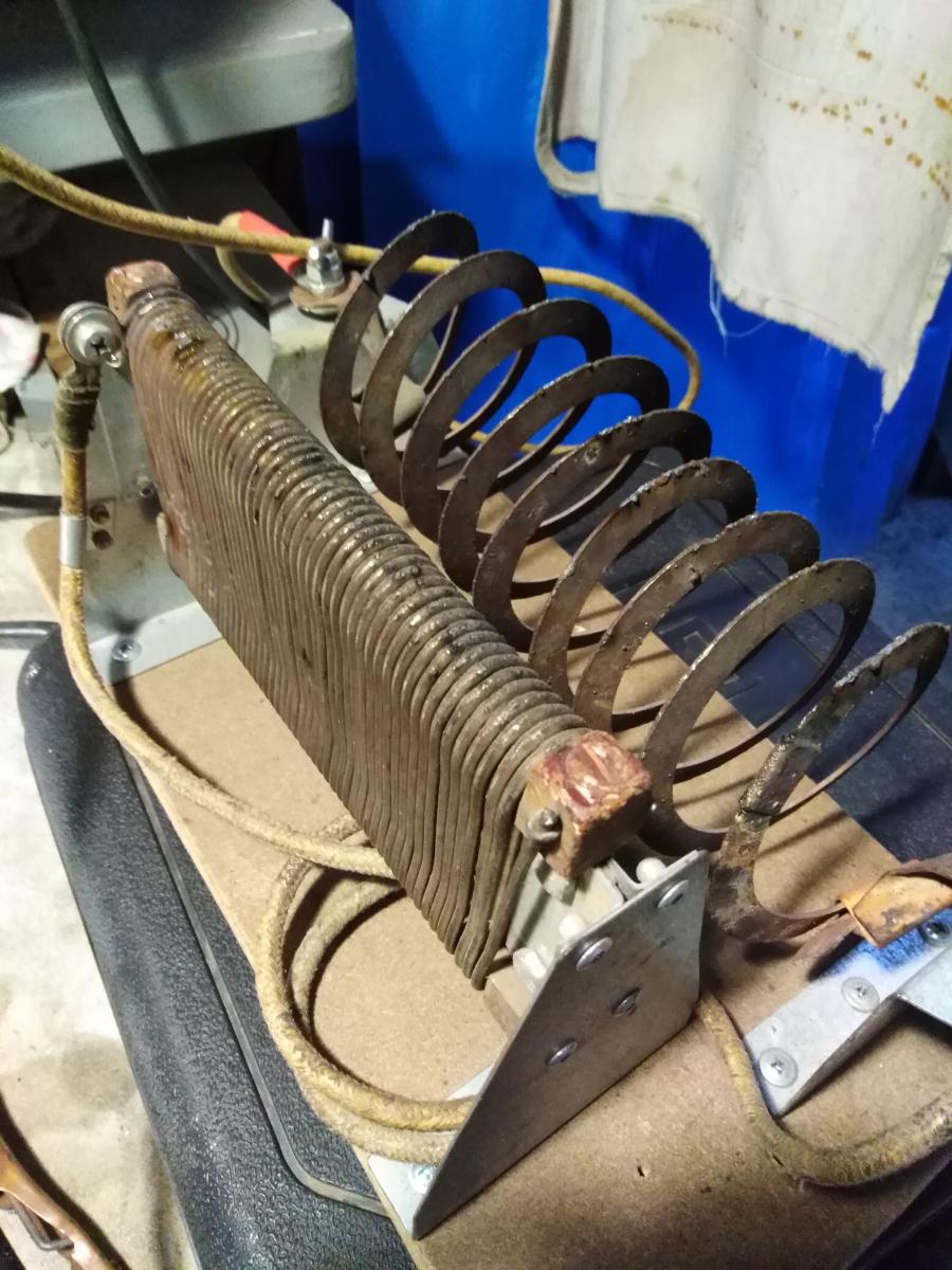

Есть у меня четыре резистора из толстой нихромовой проволоки, ампер 200 выдержат запросто. Сопротивление одного резистора - порядка 0.078 Ом. Хочу сделать нагрузочное сопротивление для проверки/ремонта сварочников. Что-то мне подсказывает, что оно д.б. порядка 0.24 Ом. Почему ? Напряжение на дуге: U = 20 + 0.04*I. При токе в 100А (например) получаем U = 24В. Отсюда R = 0.24 Ом. Или я все очень упрощаю ?
Вот, например, в ролике Измаил_Инвертора используется такой резистор (начиная с 12 минуты):
https://www.youtube.com/watch?v=udNWqRuxokk
