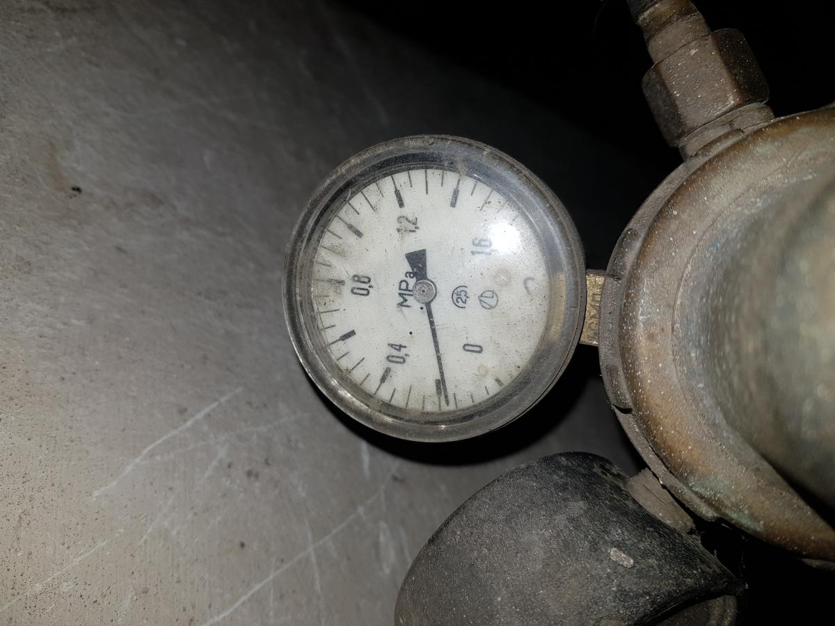

Добрый вечер извините что не по теме,подскажите пожалуйста сколько ставить на таком редукторе, углекислота,проводка 0,8
ставьте минимально достаточный,
определить опытным путем, то есть,
буквально на первое деление->проварили шов->посмотрели результат
метал кипит?->не достаточно->поставили на второе деление и тд до полного удовлетворения
процедуру проводить в закрытом помещении без сквозняков, и иметь ввиду, что для работы на улице придется увеличить:-)
