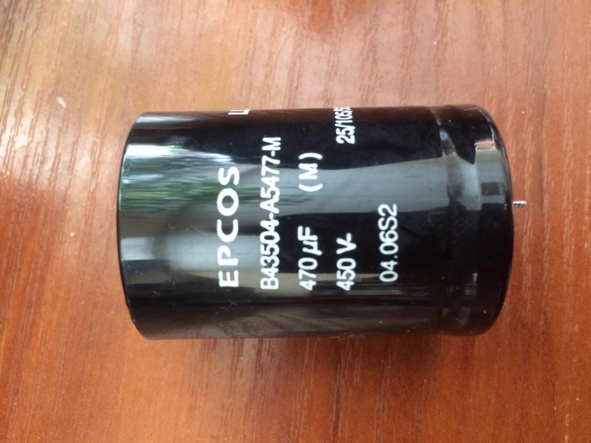

Продолжу тему. Блок питания БП 2,0/24 - весьма распространённая штуковина. В каждой базовой станции мобильщиков стоит минимум четыре. Посмотрел на ОЛХ - продают полностью рабочие по 350 грн. Мне он как нерабочий обошелся в пару бутылок пива (одну сам же и употребил). За небольшие деньги в любом случае получается набор шикарных радиодеталей. Например, три таких конденсатора:
Вложение 10063

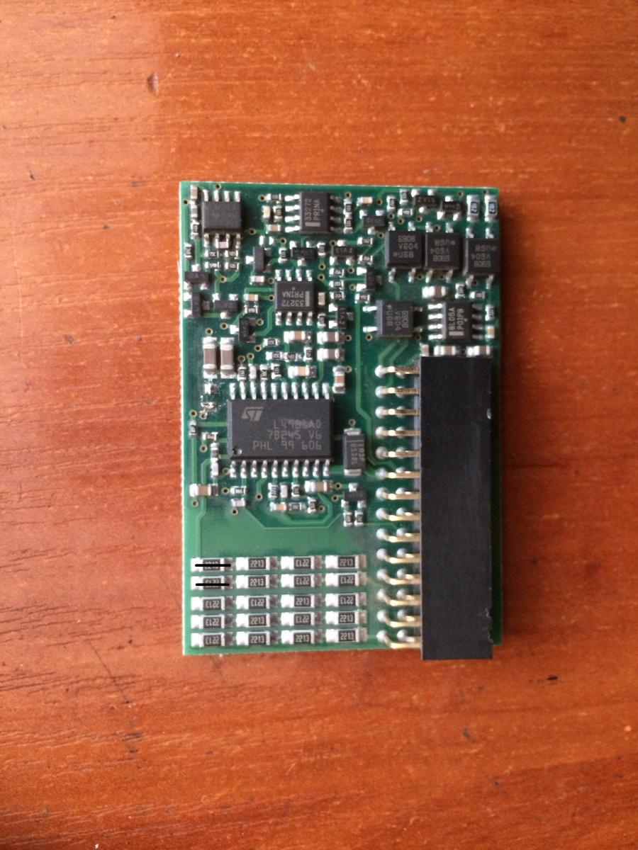

Вот плата корректора:
Вложение 10062
Микросхема L4981AD.
В типовом включении напряжение на конденсаторах 410 вольт. На фото чёрточками показаны два резистора, которые нужно замкнуть. Тогда на выходе будет 320 вольт, а защита от перенапряжения сработает при 340.
