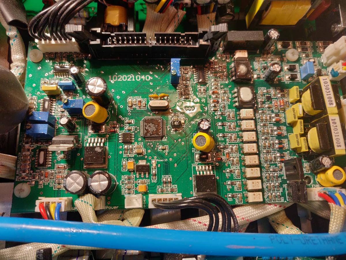

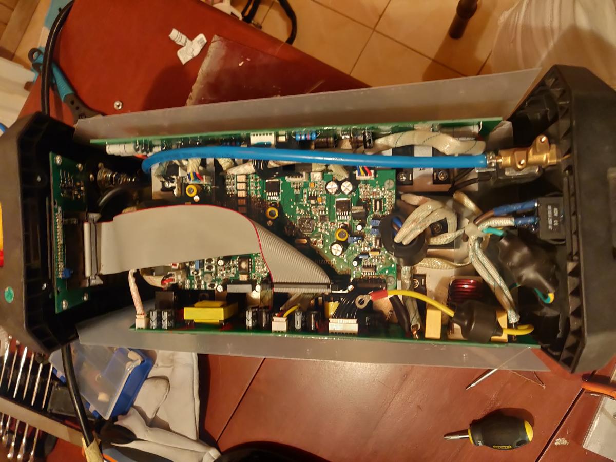

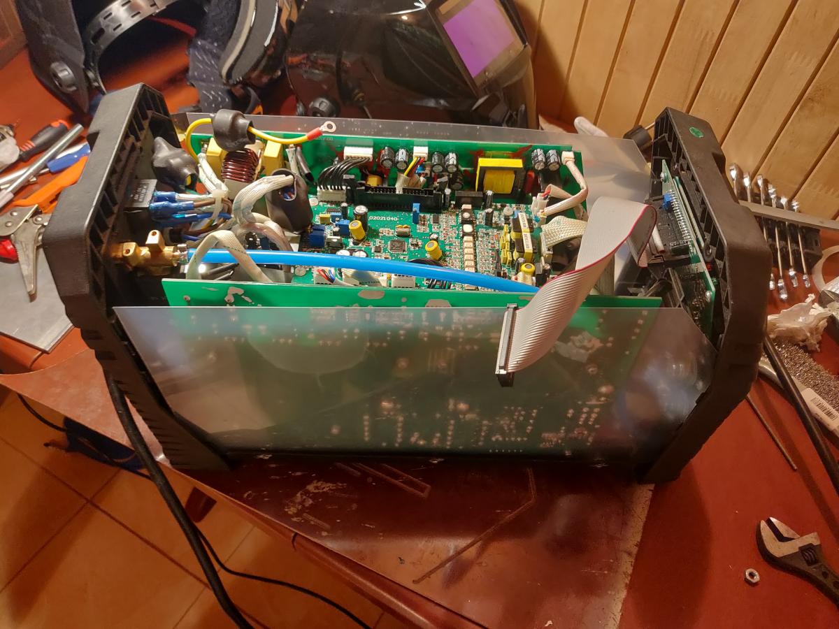

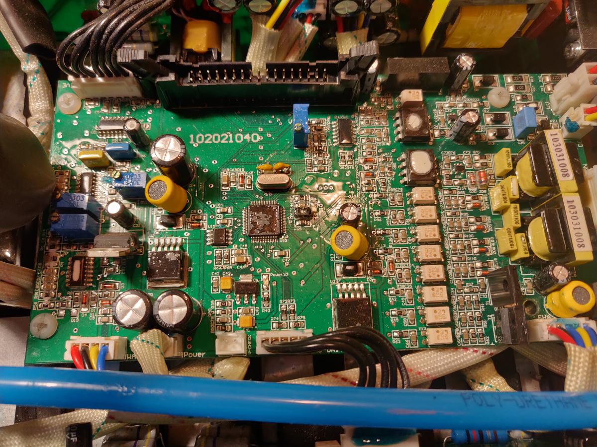

В нём же наверняка стоят "мозги" сделайте хоть фотки внутренностей.
мне стрёмновато самому в нём лазить, но поверхностно открыл, пофоткал
Вложение 8912
Вложение 8913
Вложение 8914
Вложение 8915
Похоже на что-то известное? Есть идеи в чём может быть причина?
Вот и отследите визуально прохождение сигнала по проводам на плату потом на транзисторный ключ - потом на проц. или на оптопару и на проц. - в общем от клапана до проца. Параметры то есть цикл сварки вы программируете и заносите в проц. - так что думаю не так всё просто.
Меня тоже это удивляет. Очень похоже что это глюк какой-то в процессоре управления, но абсолютно непонятно что с этим делать в таком случае.
Попробую отследить чтобы убедиться в этом, но как проверю не понимаю что делать с этим.
Ещё я бы посоветовал внимательно посмотреть инструкцию к аппарату - может быть, что при определённом стечении установки настроек получается что газ не отключается и может быть переполнение настроек в процике ( как вариант ) может там есть функция сброса на заводские настройки - в общем прежде чем что то паять-ковырять нужно убедиться в правильности настроек как то так в общем.
Инструкции нет. Про сброс на заводские настройки тоже думал, но пока не нашёл такого.
на SSVA например + и - надо долго держать и сбрасывется все , что юзвери наклацали. Ищите мануал, звоните в сервис, прошивки то же пишут люди, а они могут ошибаться, может прогер не думал, что кому то надо больше 3сек постгаз и закралась неопределенность.
Сброс настроек не помог.
Из интересного, если выключить HF-старт то нормально отключается газ с любой задержкой.
