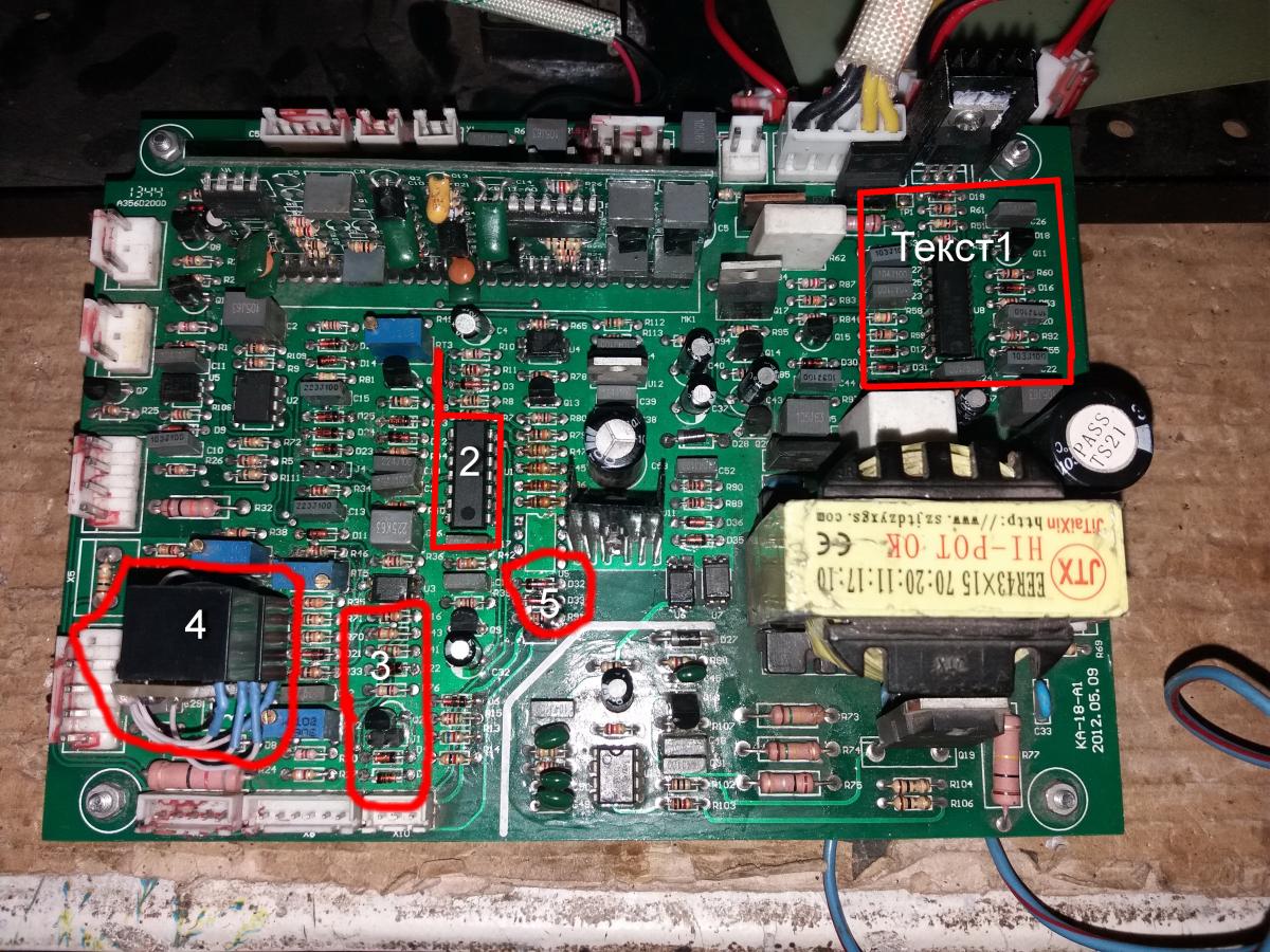

Вложение 8282Вложение 8283
Вложение 82881 проверил обвязку и заменил TL494 результата 0. 2 LM324 заменил была битая результата нет. 3и5 ети цепи проверил всё,в норме. 4 реле переключения режымов TIG-MMA заменил изменений нет.Определил ,что малый порог регулировки напряжения,с резистора.U регулировки 0,900v.
Ремонтировал полуавтоматы - управление на TL494 - так в них пока выход ненагружен регулировка подачи осуществляется в очень узком диапазоне, а когда нагружаешь то скорость подачи увеличивается до величины которая установлена регулятором подачи - отсюда следует что нужно нагружать полуавтомат хоть 20-30 амперами и посмотреть цепь которая управляет протяжкой при появлении тока.
Дело в том,что обороты одинаковы при холостом и при нагрузке.
Там резистор один,для регулировки тока в режиме ММА.И при регулировке оборотов в режиме MIG.А реле подключает резистор.

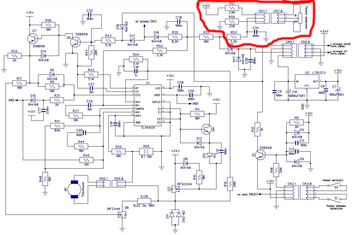

Решил проблему таким способом,поставил резистор дополнительный с обвязкой с этой схемы Вложение 8299Подпаял к резистору 10кл,который идёт на 2 ногу TL-494.И сварочник работаэт как часы. Клиенту нужна сварка работа стоит.Тему закрываю.
здравствуй у тебя нету управления с U13 или отсутствует привязка к выходному напряжению .
Спасибо за помощь,апарат уже отдал хозяину нужен очень был.Если былаб схема былоб проще намного.
