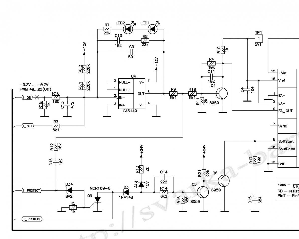

Привет всем! Господа коллеги завис с простым сварочником Varteg210 , короче нет дуги. Была битая LM 358 и SMD транзистор в 9й ноге SG3525. LM-ку заменил и транзистор 8050. Как бы на холодную работает,на выходе 67 вольт,но варить не хочет, только стреляет а дугу не зажигает. Понятно что нет обратной связи по токовому трансу,но нет полной схемы. Есть что то похожее с одной LM358 ,а вот как вторая расключена? Фото прилагаю и схему похожую на этот инвертор.Вложение 11900Вложение 11901
