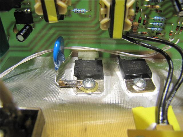

Там в Элсве к вертикальной плате крепятся горизонтально торцом массивные радиаторы, и даже при несильном ударе они могут дать такую нагрузку на плату, что та хруснет, или ножки транзисторов вырвет из платы. Силовой трансформатор тупо пристёгнут к плате кабельной стяжкой... Выходной дроссель торчит столбиком перпендикулярно плате и держится в ней только на пайке выводов... В общем, даже если б там непроданные Элсвы торчали отовсюду, ронять их на пол лучше нинада, слишком рискованно. :)

И ещё, так, к слову, просто один конкретный пример "про это".
Смотрим фото:
Вложение 15
Это хорошие диоды, но есть у них серьёзный недостаток: их анодные выводы, не смотря на довольно внушительный вид, оч. плохо переносят механические нагрузки. Но именно такая установка этих диодов ну просто гарантирует значительные нагрузки на корпус диода в зоне анодного вывода даже при небольших ускорениях по вертикали из-за неизбежных колебаний радиатора относительно платы. Регулярная небольшая нагрузка такого рода приведёт к появлению микротрещин в корпусе, попаданию туда влаги и грязи с печальным исходом. А при однократном большом ускорении корпус диода просто сразу хруснет возле анодного вывода. Ферштейн?

с одной стороны эта умная бумажка рекомендует соединение другого типа:
http://img98.imageshack.us/img98/8139/powirtab.png
чтобы выглядело бы примерно так:
http://img806.imageshack.us/img806/1921/16076648.png
на практике это может выглядеть так: http://i056.radikal.ru/1007/c3/2a48ef7be076.jpg или так: http://f.foto.radikal.ru/0609/ec9e0415741b.jpg
но в этой же бумажке есть и такой вариант корпуса:
http://img199.imageshack.us/img199/4570/13040632.png
который, в общем-то, и есть то, что можно увидеть в Элсве.
да и любимый многими Исток не парится и паяет диоды практически точно также:
http://img405.imageshack.us/img405/5664/iist140.jpg
http://img208.imageshack.us/img208/64/iist1402.jpg
так что вы как-то слишком выборочно претензии предъявляете.
Четал эту бумажку. А ещё из обильной и иногда печальной практики знаю, до чего капризные эти диоды в упомянутом плане.
Косяки найдутся в любом аппарате, и ИИСТ тож не без греха. Но в Элсве их наиболее богатый ассортимент, причом в дурном сочетании с нахрапистым продаванским интенсивом.

с моей точки зрения, в Элсве один из основных текущих недостатков — это тонкая плата. её толщину надо увеличить хотя бы до 2 мм.

кстати, про любимые диоды: вот как это сделано в практически идеальном ССВА (в два раза дороже Элсвы) - всё, как по пдфу, молодцы! (народ встает и бурно аплодирует выкрикивая что-то жизнеутверждающее):
http://img98.imageshack.us/img98/7541/dsc05121k.jpg http://img819.imageshack.us/img819/6918/dsc05134ac.jpg
