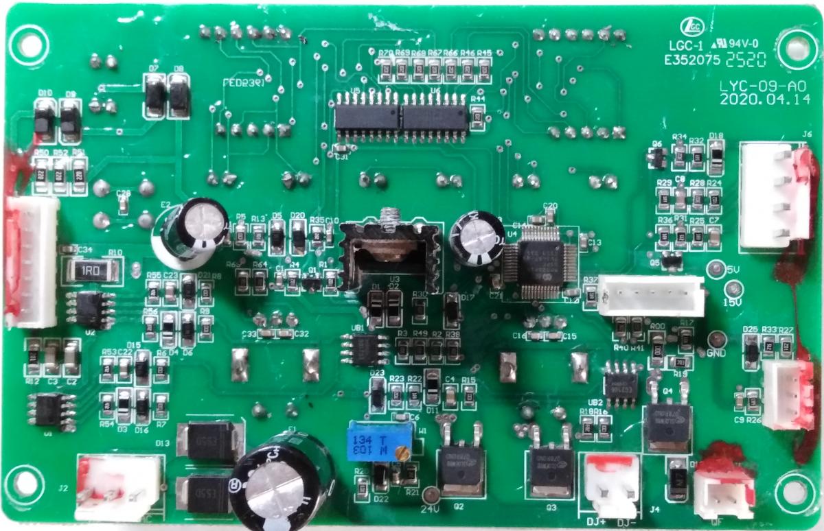

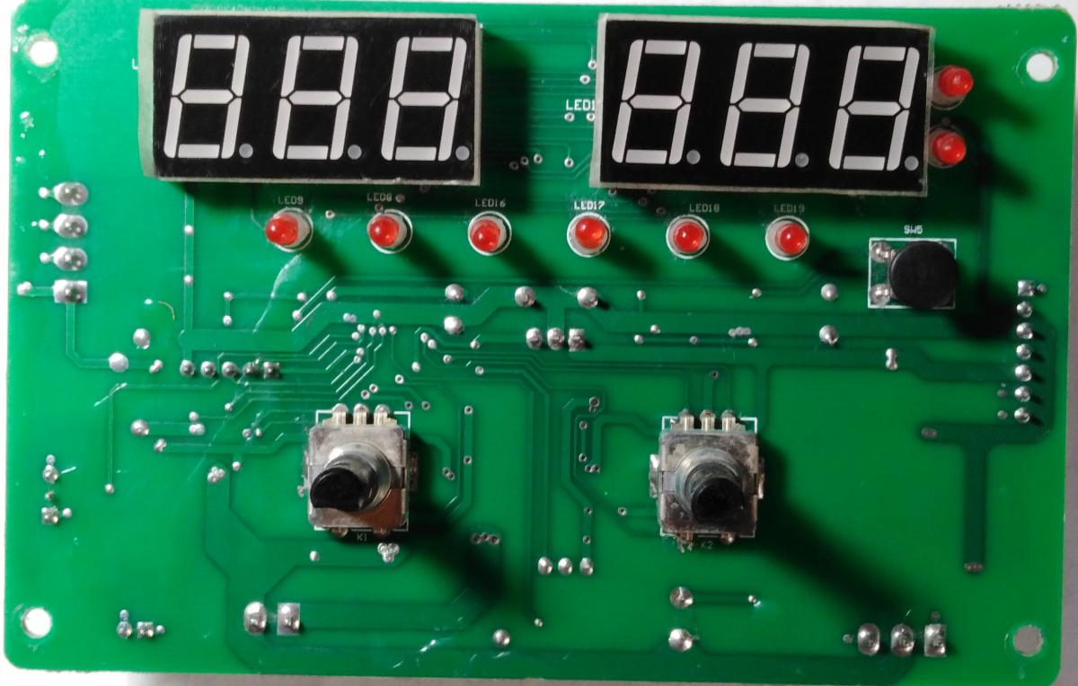

Индикаторы не светятся,не переключается режим mig/mma,подозреваю микросх.DP100.datasheet не нашёл.Заранее благодарен.
Фоточку скиньте этой DP100.
На микросхеме надпись в одну строчку-DigitalPowerDP100
Вот теперь понятно. Я то думал что микра дежурки с встроенным ключиком. Посмотреть её питание - отследить по дорожкам, там может на этой плате стабилизатор стоять.

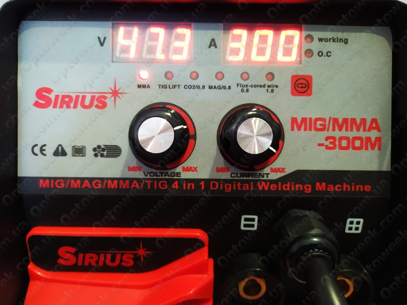

На этот полуавтомат есть в инете инструкция по входу в сервис, может сработает.
Хе. Гугл находит под это название Сириуса аппарат с двумя ручками. Китайцы клепают что хотят.
Если проц накрылся то только в сервисе. Вообще нужно понять как этот проц управляет основным шимом, то есть что он обрабатывает окромя индикаторов.
Я для неё не нашёл никакого тех. описания.Мало того-её нет в продаже!А в аппарате их две.Совершенно одинаковых.Они стоят рядом. Наверное, эта микросх. управляет клавиат. и дисплеем. Там-же преобразователь,счётчик и дешифратор. На одном из портов сигнал управляет работой ШИМ. Но самое интересное не светятся оба индикатора. Микросхемы по парам из строя не выходят. Значит их работу блокирует какой-то внешний сигнал..

Делайте фото так что бы можно было понять общую картину узла.
Здраствуйте если не ошибаюсь этот микроконроллер кроме работы индекаторов еще вырабатывает управляюшее напряжение для управления механизмом подачи проволки
По-скольку данные мс не были найдены, клиент приобрёл плату, которая была успешно заменена и аппарат заработал без дополнительных регулировок. Тему можно считать закрытой.
