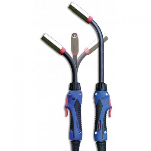

Abicor Binzel Abimig (Combi) vs EVO PRO
Вложение 12390
Abicor Binzel Abimig A T 305
290А/260 А (mix) ПВ: 60 %
Проволока Ø: 0,8 – 1,2 mm
Артикули:
3 m: 018.D960.1
4 m: 018.D961.1
5 m: 018.D962.1
Abicor Binzel Abimig A T 355
340А/320 А (mix) ПВ: 60 %
Проволока Ø: 1,0 – 1,6 mm
Артикули:
3 m: 014.H390.1
4 m: 014.H391.1
5 m: 014.H392.1
Вложение 12389
Abicor Binzel Abimig Combi все теж саме, як вище, але з 2-х комплектів:
1. тримач гусака, шланг без спіралі
2. гусак, спіраль гусака, 2 наконечника, сопло, вставка під наконечник
тобто "гусак" можна вибрати інший

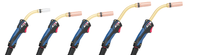

Вложение 12387
Вложение 12391
MB EVO PRO 26
270А/240 А (mix) ПВ: 60 %
Артикули:
3 m: 018.0211.1
4 m: 018.0212.1
5 m: 018.0213.1

Хочу з'ясувати, хтось працює з Abimig, чи варто переплачувати за поворотний гусак?

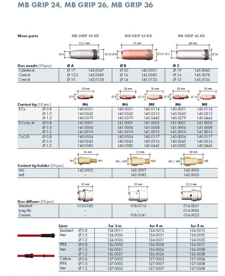

Також подивився на витратні матеріали:
сопло на 18 мм 145.D021 не менш ніж у 2 рази дорожче ніж на 16 мм 145.0085 (Evo Pro)
вставка під наконечник M8 014.D745.5 дорожче в 2,5 раза = M8 142.0082 + кераміка 142.0007
сопла однакові
