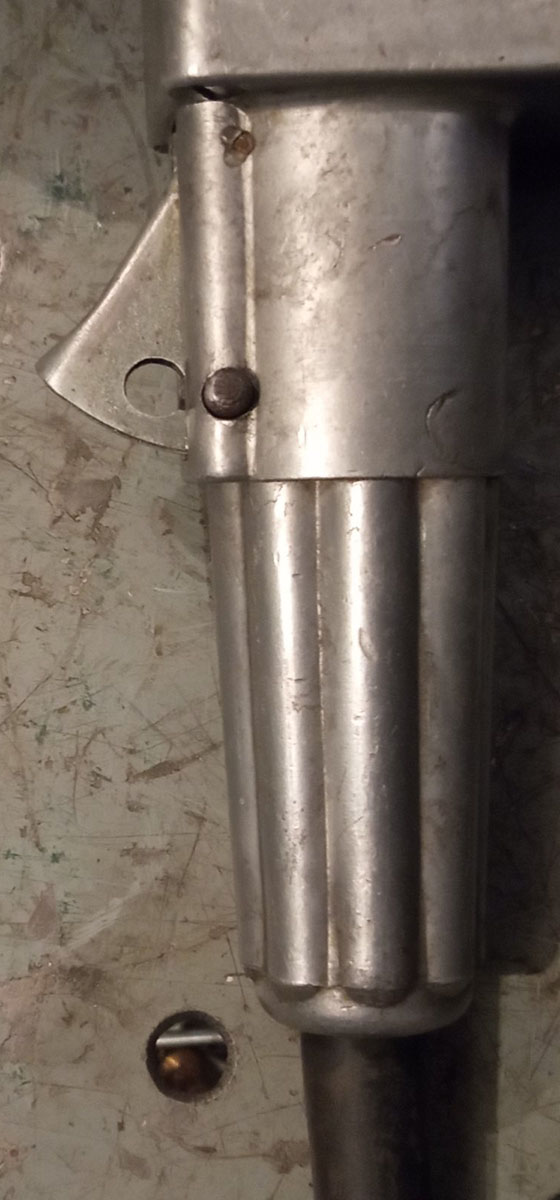

Я ей сверлю. Руки целы. Но надо убирать блокировку кнопки (это в новой дрели). иначе может быть всё печально. Лично мои дрели на корпус не пробивают.

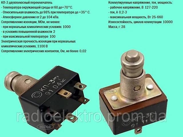

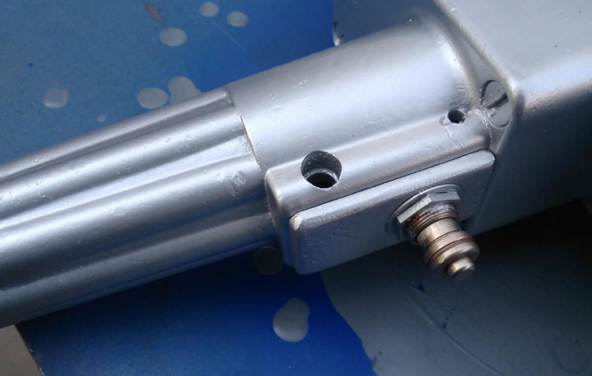

Хотя подобные случаи возможны. Вложение 12414 В БУшной у меня стоит не выключатель а кнопка (два года назад я создал страничку дрели с конусом морзе).
Если закусит сверло отпустив кнопку дрель успевает сделать четверть оборота. Руки целы.
Пробой на корпус наверно не лечиться. Можно попытаться пропитать катушку лаком но без гарантии.

Но ещё раз повторюсь в И-28а надо сразу убирать блокировку выключателя во избежании подобных неприятностей.

Я ставил кнопку вместо выключателя. Когда клинет сверло отпускаешь кнопку. дрель по инерции проварачивается на 1/4 оборота. руки целы.
И удлинитель рукояти сильно выручаетВложение 0Вложение 12416Вложение 0Вложение 0Вложение 12417Вложение 12418
